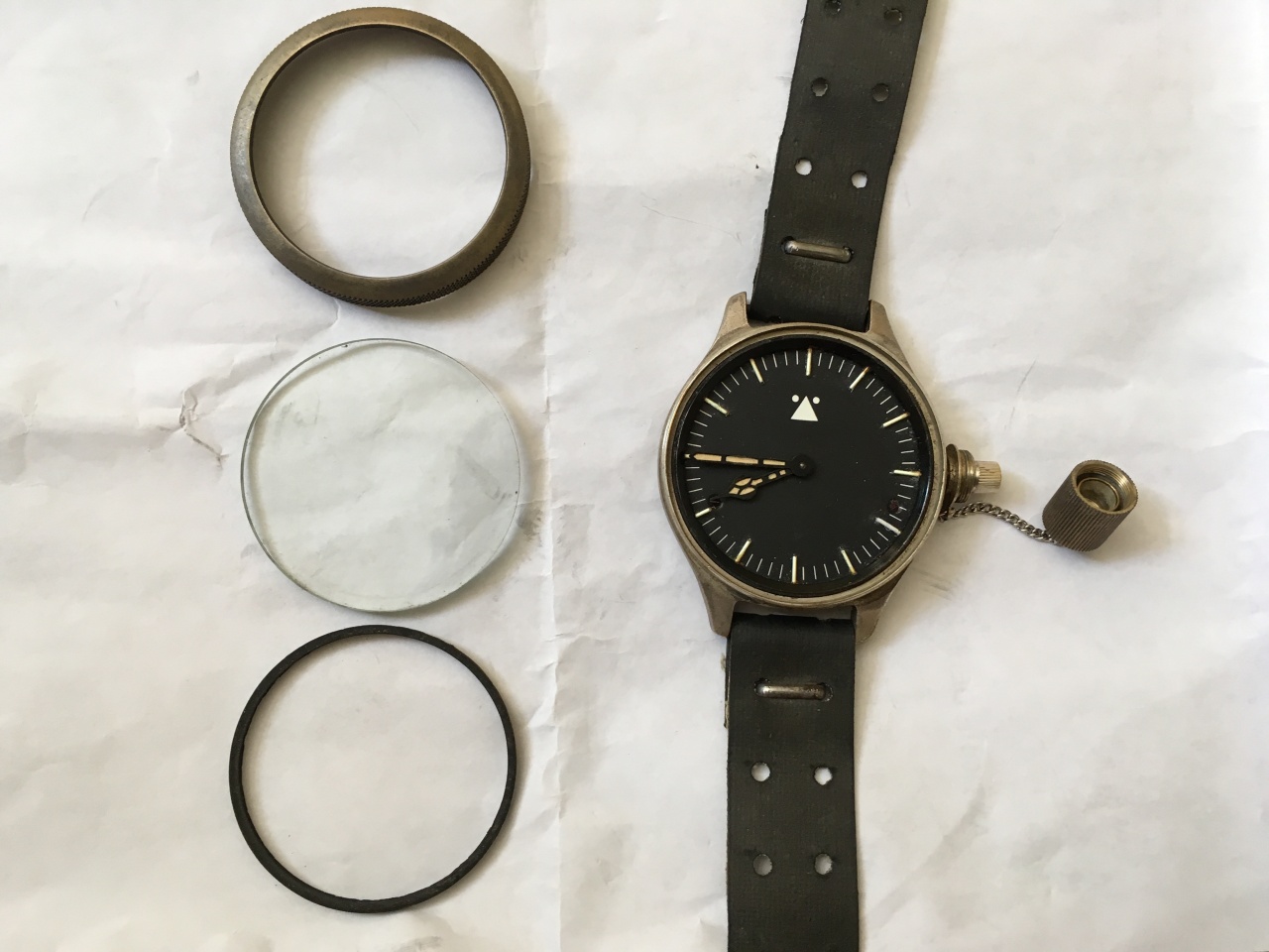

Как снять заводную головку (водолазные часы)?
Ув. мастера,
Подскажите, как снять заводную головку? На вид вроде механизм Златоустовский, но отличается от того что показывал Герман при разборе советских водолазных.
Благодарю!

Нет, у Златоустовских другое часовое колесо. Это наверно Зим! А там разве нельзя вытяжку приподнять? Не может быть, что бы она была на винте... В водолазных с винтовым фиксатором на вытяжке - головка винта с этой стороны и отверстие в цифере под нее.

Так вроде шлиц на винте переводного виден, при увеличении, вот и закручивать его.
