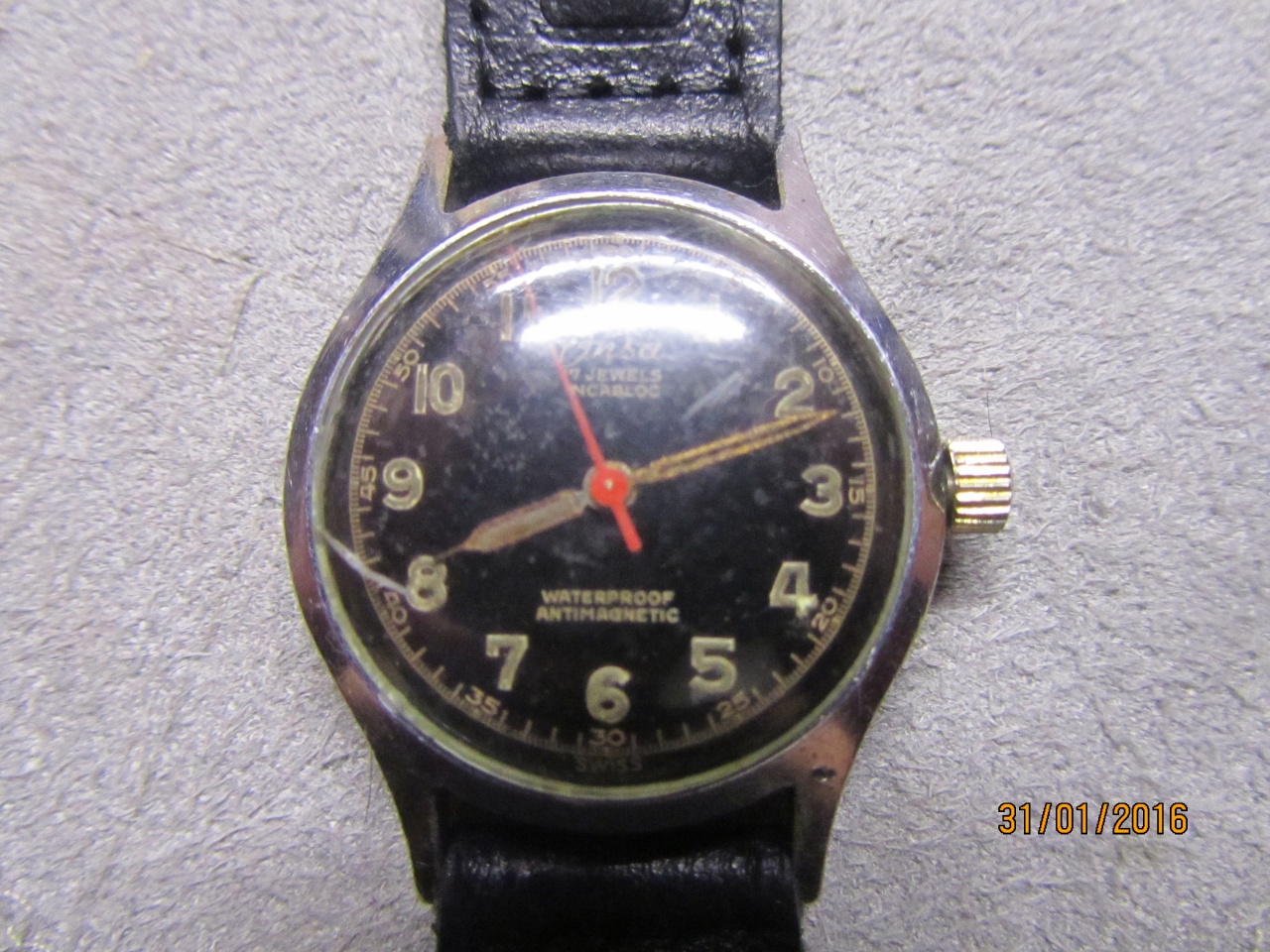

Как снять заводную головку
Подскажите, пожалуйста, как снять заводную головку, три часа просидел, не нашел кнопки.
Старый 29.11.2015, 00:17
VetalKroot VetalKroot вне форума
Регистрация: 14.01.2014
Сообщений: 28
Сказал(а) спасибо: 34
Поблагодарили 95 раз(а) в 16 сообщениях
Вытяните заводной вал в режим перевода стрелок, увидите рычажок. Нажмите на него и вытяните вал.

Черную пластиковую накладку перед этим надо снять, рычаг под ней.

Только переводной вал в положение перевода стрелок не вытягивайте.

Пробовал, накладка не снимается, в общем как-то снялась головка, правда теперь не становится на место, скорее всего, отломал.

А накладку не надо было снимать, в ней сделан вырез прям над рычагом, просто нажать и вытащить вал.
Выкладывайте фото головки, посмотрим что сделать можно.

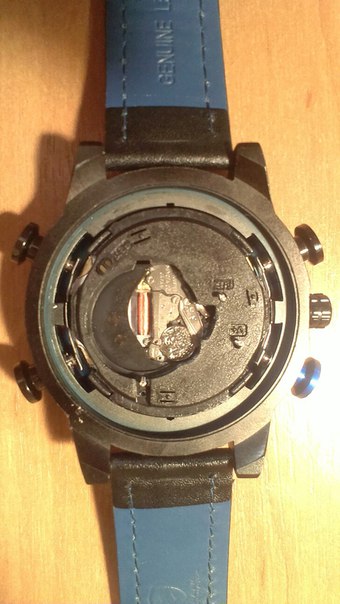

Приветствую уважаемых мастеров! Хочу спросить совета по швейцарцам ONSA. Собираю одни часы из двух, к одним из них вообще никто никогда не прикасался, не могу снять заводной вал (оригинальный). Поворачиваю фиксирующий винт заводного вала против часовой, головка выходит в положение перевода стрелок и дальше хода винта нет, боюсь сломать. У второго экземпляра с этим проблем нет, с пол оборота винта головка освобождается (голова уже стоит не родная). Может я что-то неправильно делаю? Хочется обслужить нетронутый механизм и поставить корпус по-свежее. Заранее благодарен!
