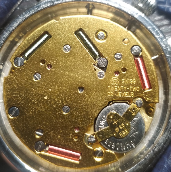

Как снять заводную головку на ETA 251.272?
Как снять ЗГ на ETA 251.272?
Собственно, сабж. Порыл интернеты, не нашел мануала. Не могу понять, куда жать или что отвинтить. Ткните, пожалуйста, носом в нужную точку. Заранее спасибо. И да. "Урри, где у него кнопка?!!"

Самая ближняя к валу дырдочка. Во втором положении головки (или первом).

Потому что поиск был использован до написания этого поста, pdf скачан. Места смазки там указаны, электросхема есть. А про демонтаж ЗГ увы, не увидел.
Сообщение от Constafe Посмотреть сообщение
Ага, все же она. Пытался прожать, реакции ноль, в разных положениях ЗГ. Буду пробовать еще раз. Спасибо.

Отцепить зг с валом вместе так и не вышло, сделал кривым путем - зажал вал и отвинтил ЗГ. После чего демонтировал механизм.
Тему можно закрывать.
