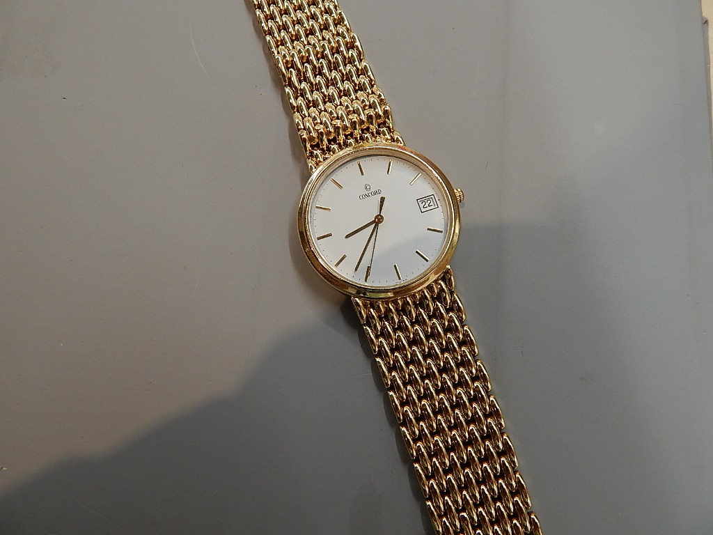

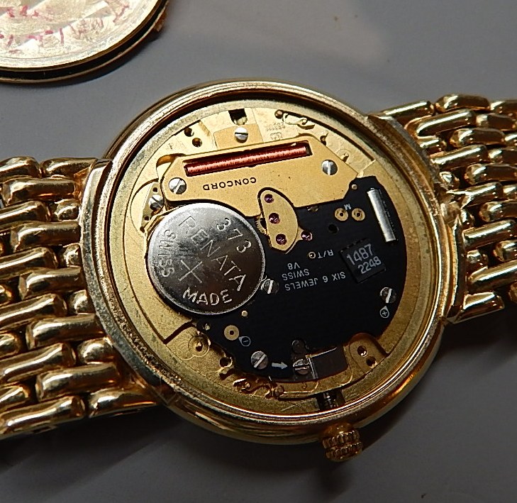

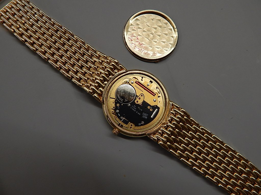

Как снять заводную головку (часы Concord)?
Хочу извлечь механизм и помыть корпус/браслет. Подскажите, как вынуть ЗГ? Куда то нажать чем то тонким, на какой то фиксатор? И даже есть я вытащу ЗГ можно ли вынуть механизм без спец. приспособ?
Спасибо!

вон стрелочку нарисовали, она на какой-то винт смотрит, может его попробовать повернуть немного?

Сообщение от ymba1 Посмотреть сообщение
Боюсь просто так крутить
Я так понимаю это механизм ETA 255.111

Не бойтесь. Его уже кто-то крутил, грани сорваны.
Возможно фиксатор вала будет виден, если перевести вал в режим перевода стрелок. Вытяните головку и посмотрите ещё раз.

Да, все, справился.
Действительно, надо было его немного открутить.
А при установке вала обратно есть какие либо хитрости? Может он должен быть в каком определенном положении?
