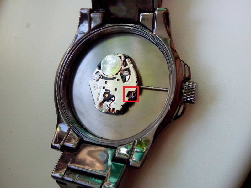

Как снять заводную головку...
Пробывал и винты откручивать, и нажимать на штырьки какие возможно, ни чего не выходит, может поможете чем?

Механизм Seiko Epson Y121G. Куда нужно тыкать (например, шилом) - обвел красным квадратиком. Головка при этом должна быть задвинута!

Я туда пробывал нажимать, нечего не вышло! Ну жно прям на это железочку давить или просто потянуть не поясните пожалуйста?

На рычаге есть есть точка, надо надавить на неё.
Как уже заметили, головка должна быть прижата к корпусу.

Спсибо большое все получилось!!
