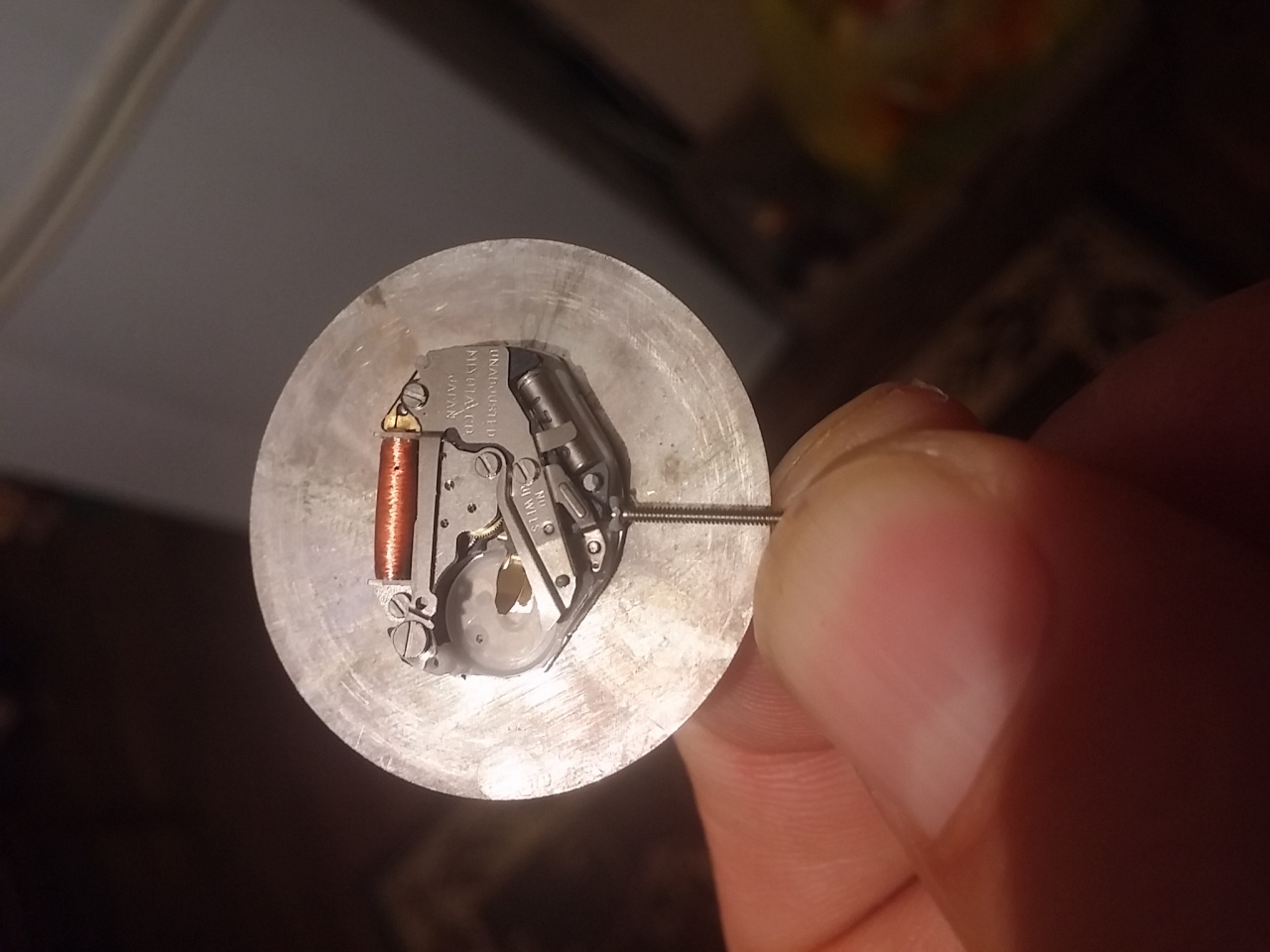

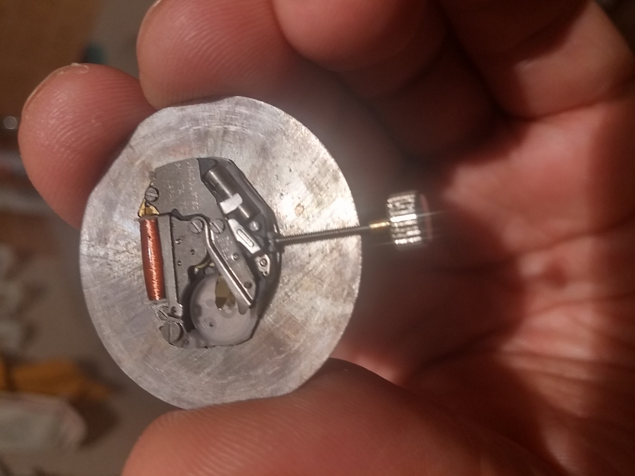

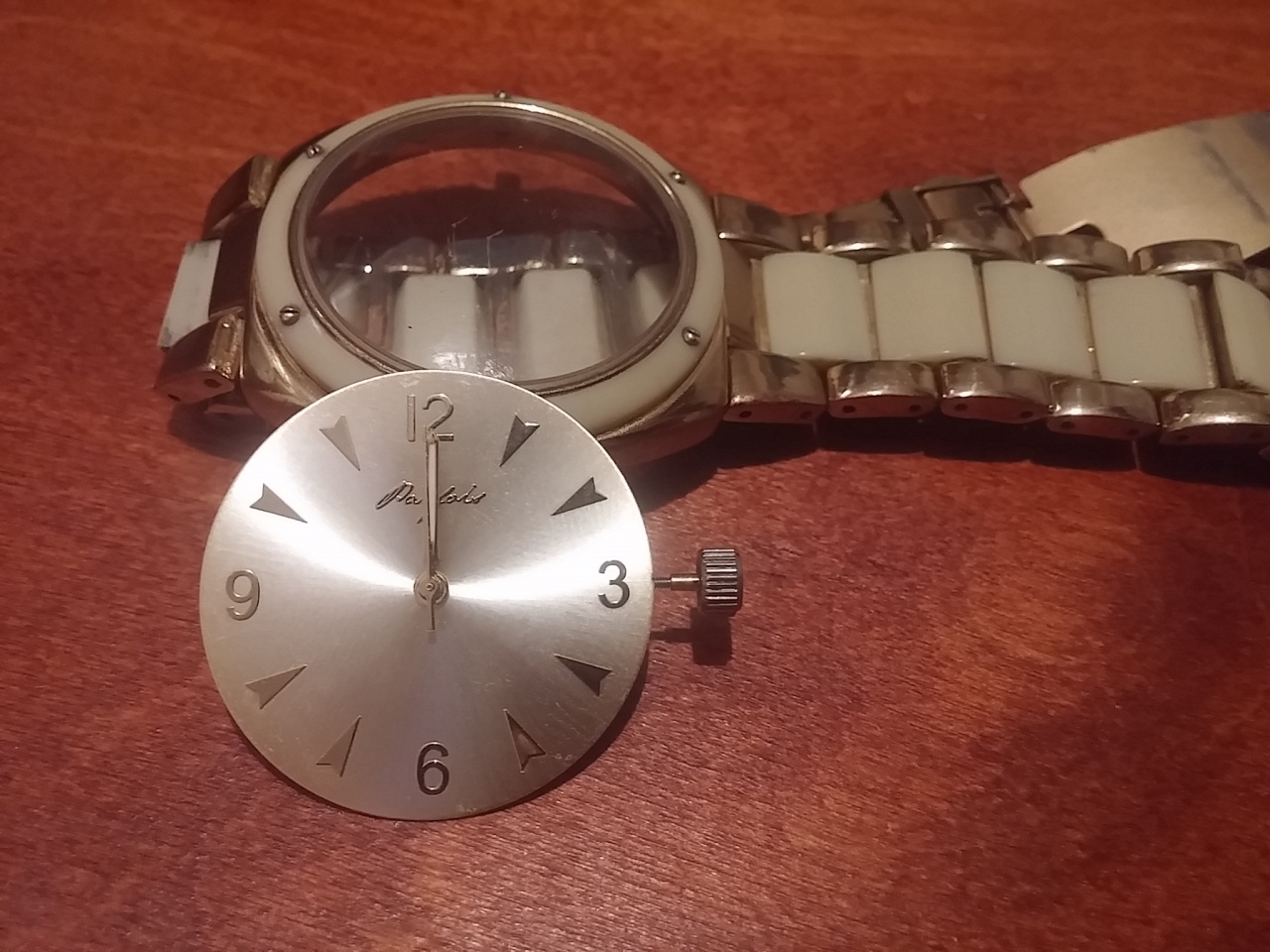

Доброго времени суток. Начал самостоятельно менять батарейку в часах жены и обнаружилось что минутная стрелка слетела. Пришлось разбирать часы и каким то чудным образом снял головку. Поставил стрелку, теперь не могу снять головку. Куда нажать.?

Форум странный, почему то спят по ночам и не учат пользоваться поиском на форуме, хотя посоветовать вбить в поиск четыре цифры 2035, что тяжелого. Бардак, тут вы правы.
PS одна из сотни тем: http://forum.watch.ru/showthread.php...highlight=2035

Спасибо добрый человек! К сожелению я не имел не малейшего представления о том что механиз 2035 и темболее что у него есть название мийотовский. С разборкой часов за свои 45 лет столкнулся первый раз и то по причине нытья жены которая сказала что если я не поменяю батарейку то она сама поменяет, а тут еще и стрелки слетели.

Сообщение от lagutin123 Посмотреть сообщение
Там должна быть надпись Miyota 2035.
