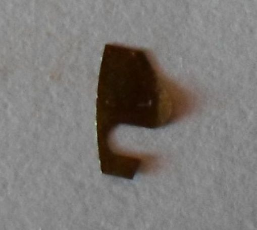

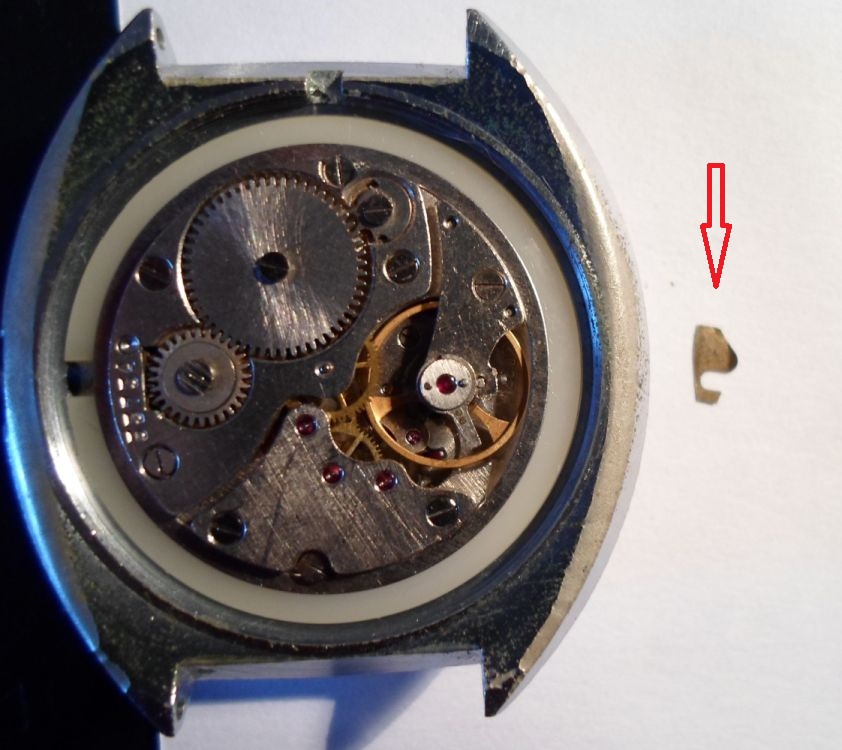

Приобрёл часы, как донора для Победы 53 года. Но открыв и увидев качество деталей, передумал. Решил оставить приобретение, как есть, тем более, что внешний вид понравился. Разобрал, помыл, смазал, но при разборке откуда-то выпала латунная пластинка. Была не в механизме, а где-то снаружи, может между механизмом и пластиковой обоймой.

Очень похожа на прокладку под мост баланса. Аккуратно снимите его и, возможно, между ним и платиной Вы увидите еще одну часть этой пластинки.
Я же всё разобрал и обратно собрал, часы идут. Если бы это было из под моста баланса, он бы обратно нормально не встал. Я так думаю.

Это прокладка под мост баланса. Если зазор оси баланса между камнями нормальный ( 1/4 длинны цапфы ), то её можно не ставить ( будет запасной )
Знал бы я, как это измерить.
Часы идут, но если она там стояла, попробую вернуть на место.

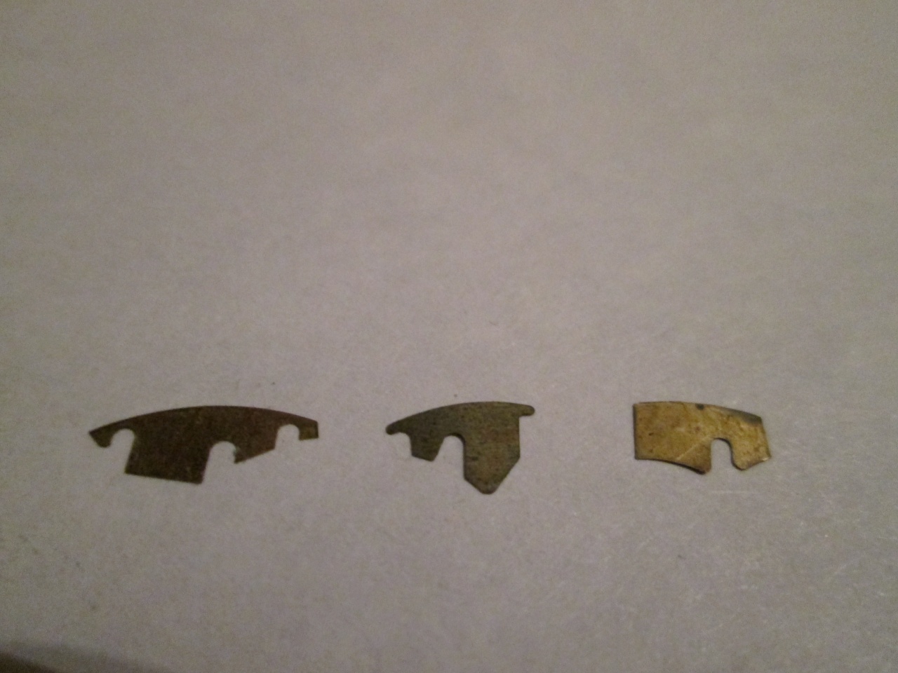

То же самое от разных механизмов.

Фу, с большим трудом пристроил на место. Часы идут. Странно, что и без неё шли.
Спасибо за науку. uropb, извините, что сразу не поверил.

Сообщение от Vilos Посмотреть сообщение
Фу, с большим трудом пристроил на место. Часы идут. Странно, что и без неё шли..
Ни чего странного у этих механизмов бывает что при ударе накладной камень в нижней накладке(на платине) не много проседает тем самым увеличивая люфт на оси баланса. По этому без прокладки часы могут ходить При этом с прокладкой люфт на оси баланса будет больше положенного.

При длительной эксплуатации концы цапф спиливаются и вертикальный зазор возрастает. Я специально эти прокладки сначала не ставлю и только если при фиксации моста баланса винтом часы останавливаются, то возвращаю на место. Это происходит только в половине часов, а половина еще лучше работает и без прокладок.
