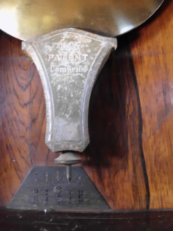

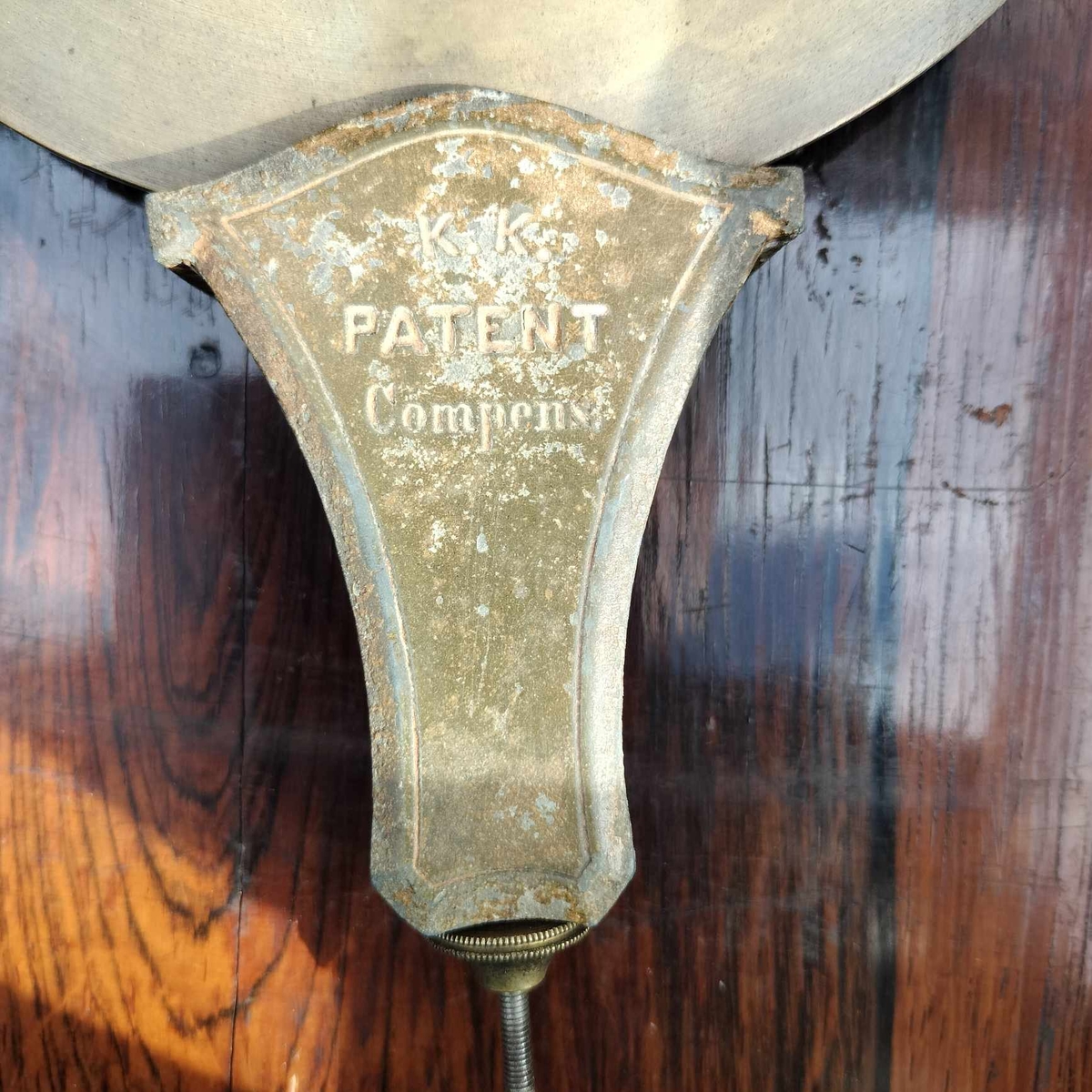

Подскажите, что это за деталь маятника
Добрый день, коллеги.
Подскажите, что это за деталь маятника?
Не уверен, но судя по надписи, эта штука связана с процессом компенсации.

Этот грузик смещает центр тяжести маятника вниз. Тем самым, увеличивает период колебания маятника.
Длина маятника ограничена корпусом, так?

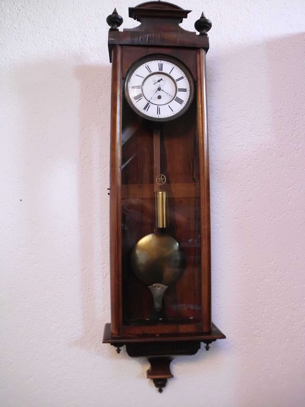

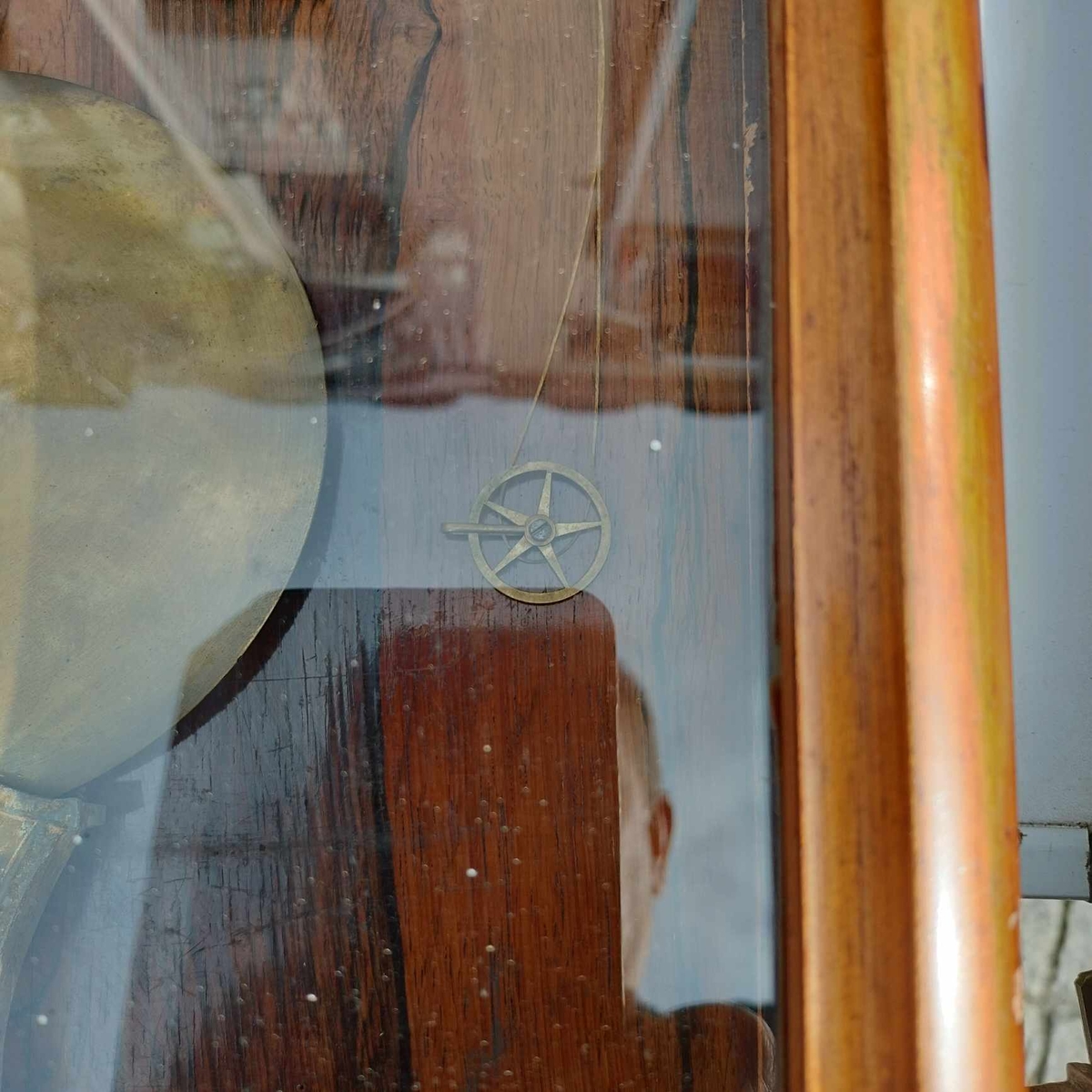

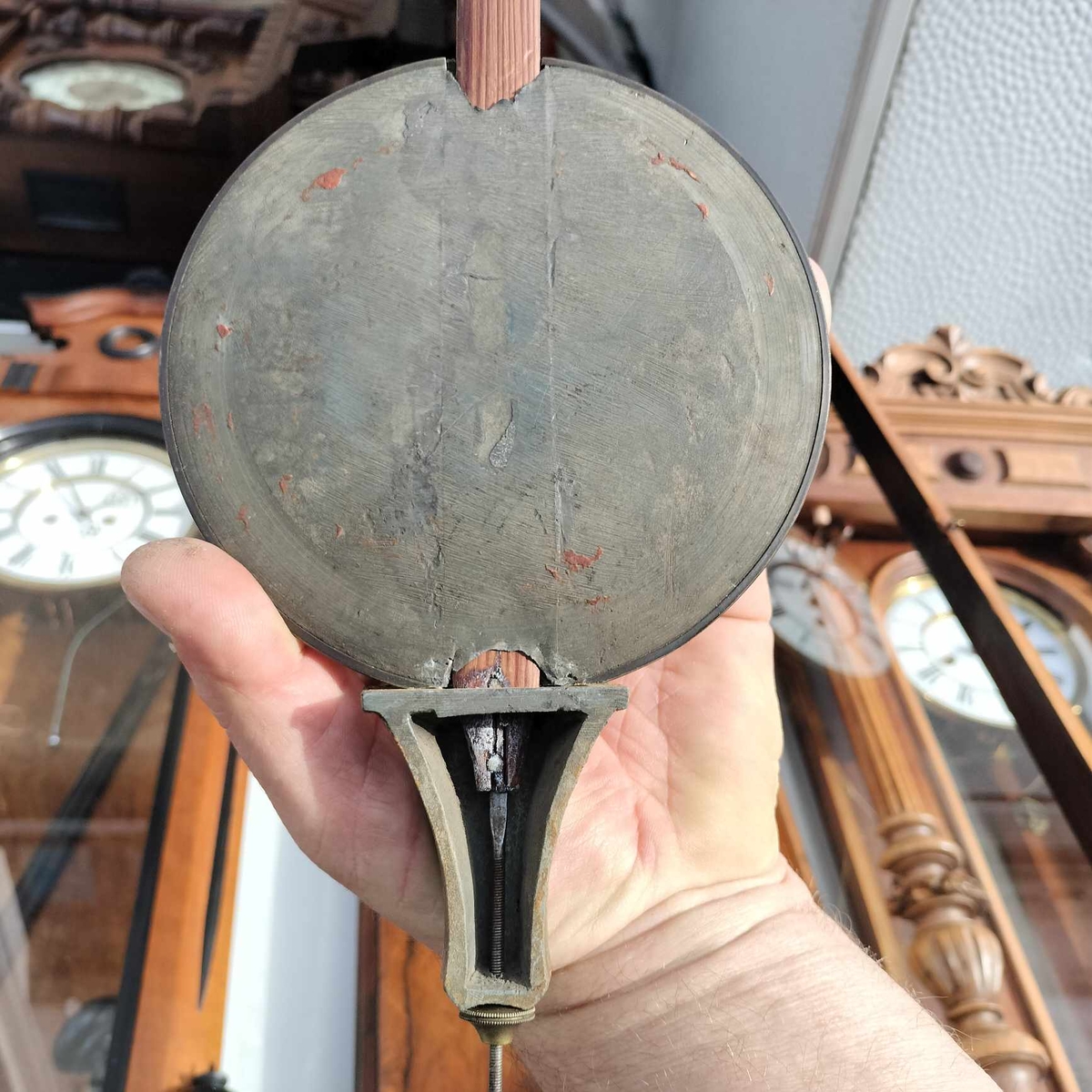

Но, по идее, и самой линзы должно хватать для таких манипуляций

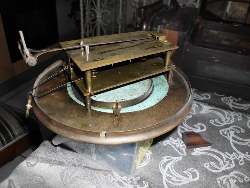

ID:	190458   Нажмите на изображение для увеличения

Мне кажется в часах, что на фотографиях, на самом деле длина маятника короче обычных, вот и приделано утяжеление. Ну не для красоты же, только вид портится

Да... Маятник выглядит куцевато.

а что за часы? сами по себе.
обсуждали этот вариант и все согласились с тем что так и надо, короткие в длинных корпусах тоже родные и на своём месте.

Интересно что эта приблуда запатентована, не самоделка. Значит из выпускались какой-то партией. Первый раз такую вижу.

Судя по всему, деталь фирменная,изготовлена из другого металла (или сплава), следовательно имеет другой коэффициент теплового расширения, значительная масса сосредоточена в нижней точке маятника, а значит малейшие изменения линейных размеров сильно влияют на частоту маятника. При повышении температуры длина маятника увеличивается- частота падает, компенсатор тоже расширяется и поднимает линзу вверх, тем самым увеличивая частоту.При правильном подборе массы,формы компенсатора, материала, можно добиться хорошей термокомпенсации, так мне думается. Гораздо проще решётчатого маятника, первый раз вижу.

Я так даже в интернете нигде не встречал... может ерунда самопальная, а Вы под неё науку подводите? Лучше всего попросить всеми нами уважаемого Олега поинтересоваться о ней в нац. ассоциации, там нас быстро образумят.

Оригинальная или нет эта приблуда - фиг знает (был бы хоть номер патента, я б еще поискал), а вот то что смотрится она убого, думаю, никто не сомневается =)
