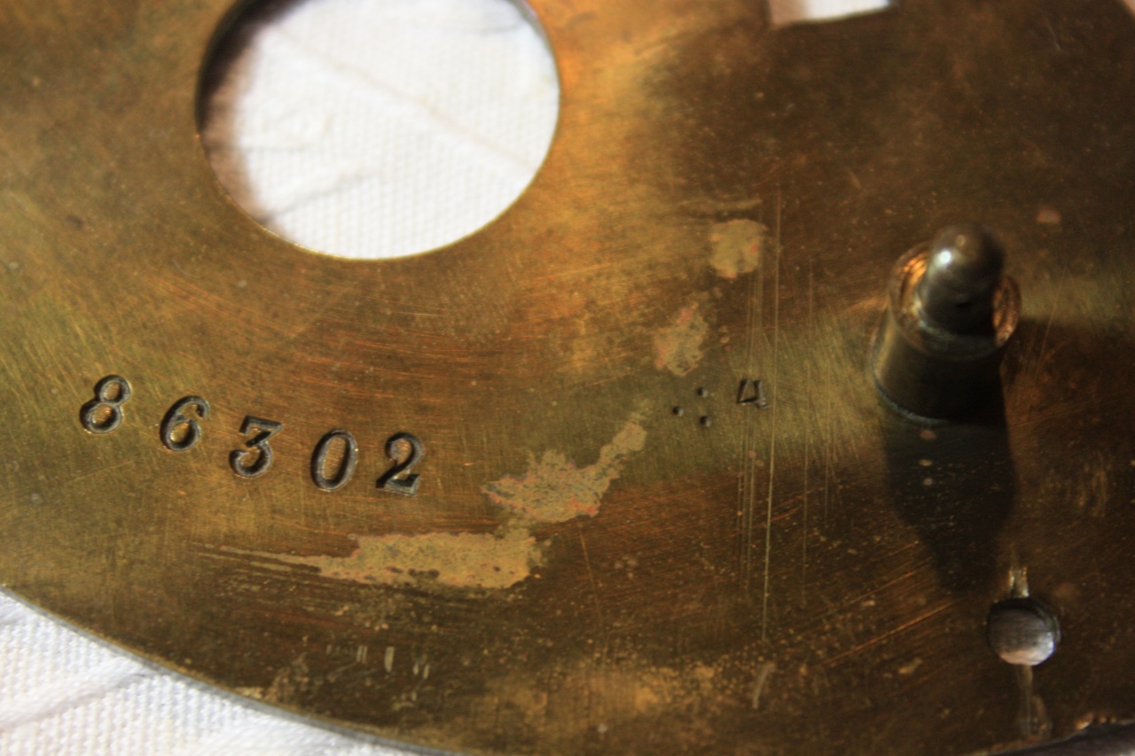

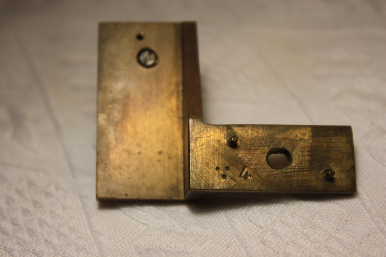

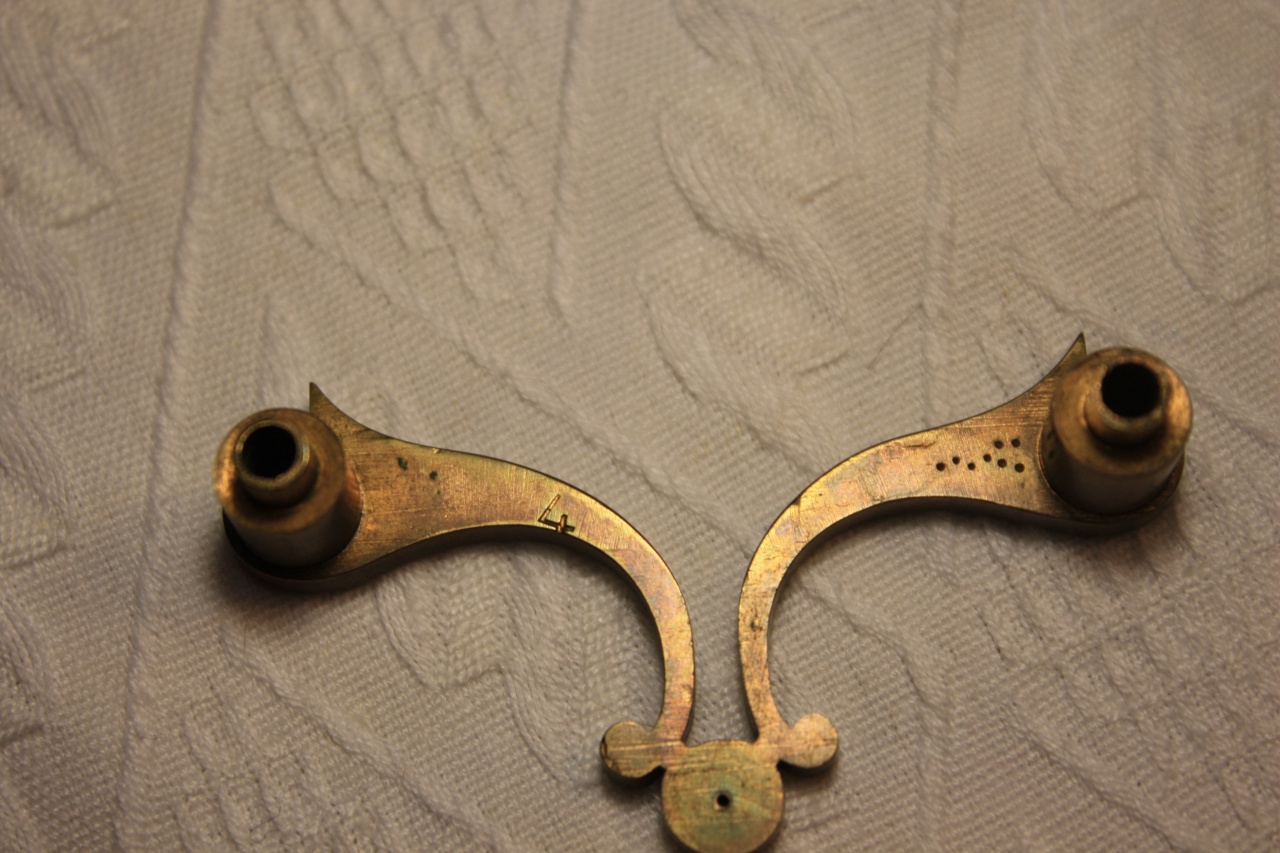

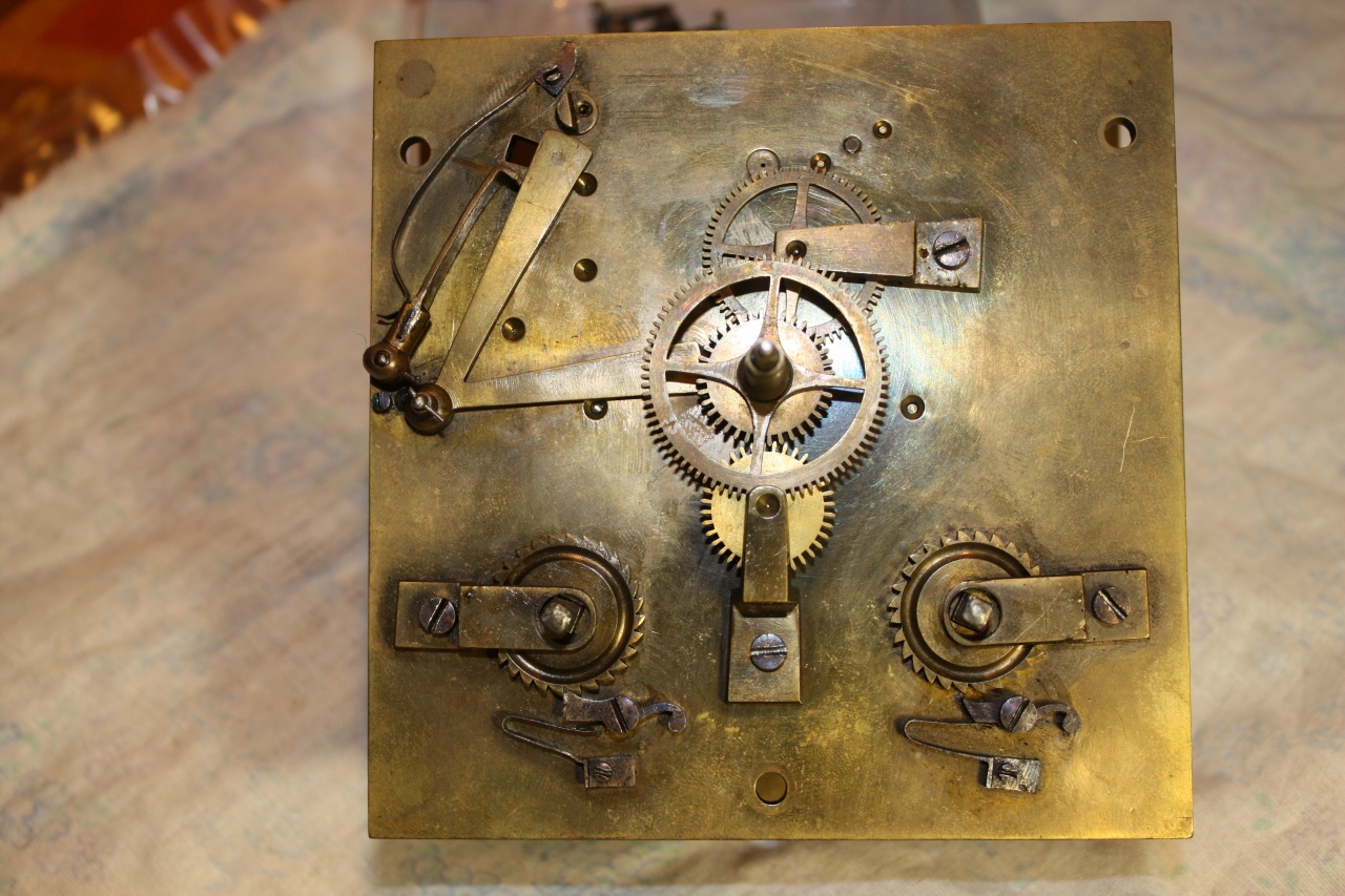

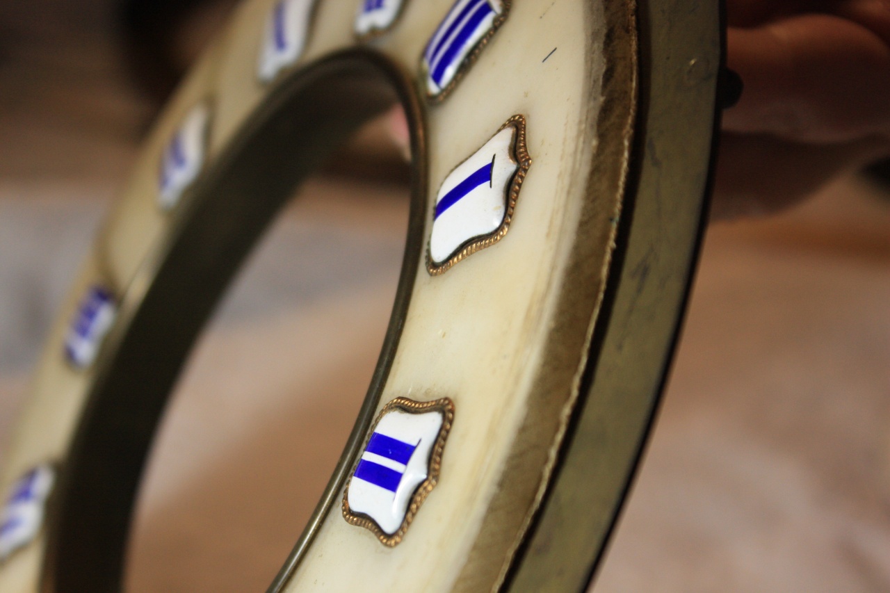

Разобрали и почистили сами часы. На мелких деталях цифра 4 и какие-то выбиты точки, расположены на всех одинаково. Может это поможет опознать механизм?
Вот детальные фото после чистки
Вложение 290848 Вложение 290849 Вложение 290850
Вложение 290851 Вложение 290852 Вложение 290853
Вложение 290854
У меня на механизме Лензкирх точно такие же цифры и точки выбиты.Может у Вас -Ленз?

Добрый день xthybrjd! А как это можно уточнить? На Вашем есть клеймо? На моем механизме лишь номер 86302 на платинах и латунной круглой подложке под циферблатом(не знаю как она называется). А без клейма это может быть Lenzkirch?

Здаравствуйте. Клеймо на моих есть.У меня точно Лензкирх. Почти на всех деталях( мостах,шестернях) выбита цифра 4 и точки в разных комбинациях.

Сообщение от tilemak Посмотреть сообщение
...А без клейма это может быть Lenzkirch?
Добрый день, tilemak.
Да, он может являться таковым с определенной долей вероятности, так как прямого (документального) доказательства нет. Основыванием для этого может быть результат исследования г-на Джорджа Эверетта в области "неподписных" механизмов Ленцкирх. Сборщики данной фирмы ставили свои отметки в виде точек или насечек на узлах и деталях. Наличие идентичного номера на тыльной части циферблата также предположительно указывает на принадлежность этого механизма компании Ленцкирх. Исходя из этого Вы можете самостоятельно определить возраст МЕХАНИЗМА, почитав ветку, посвященную часам Ленцкирх
С уважением, Игорь

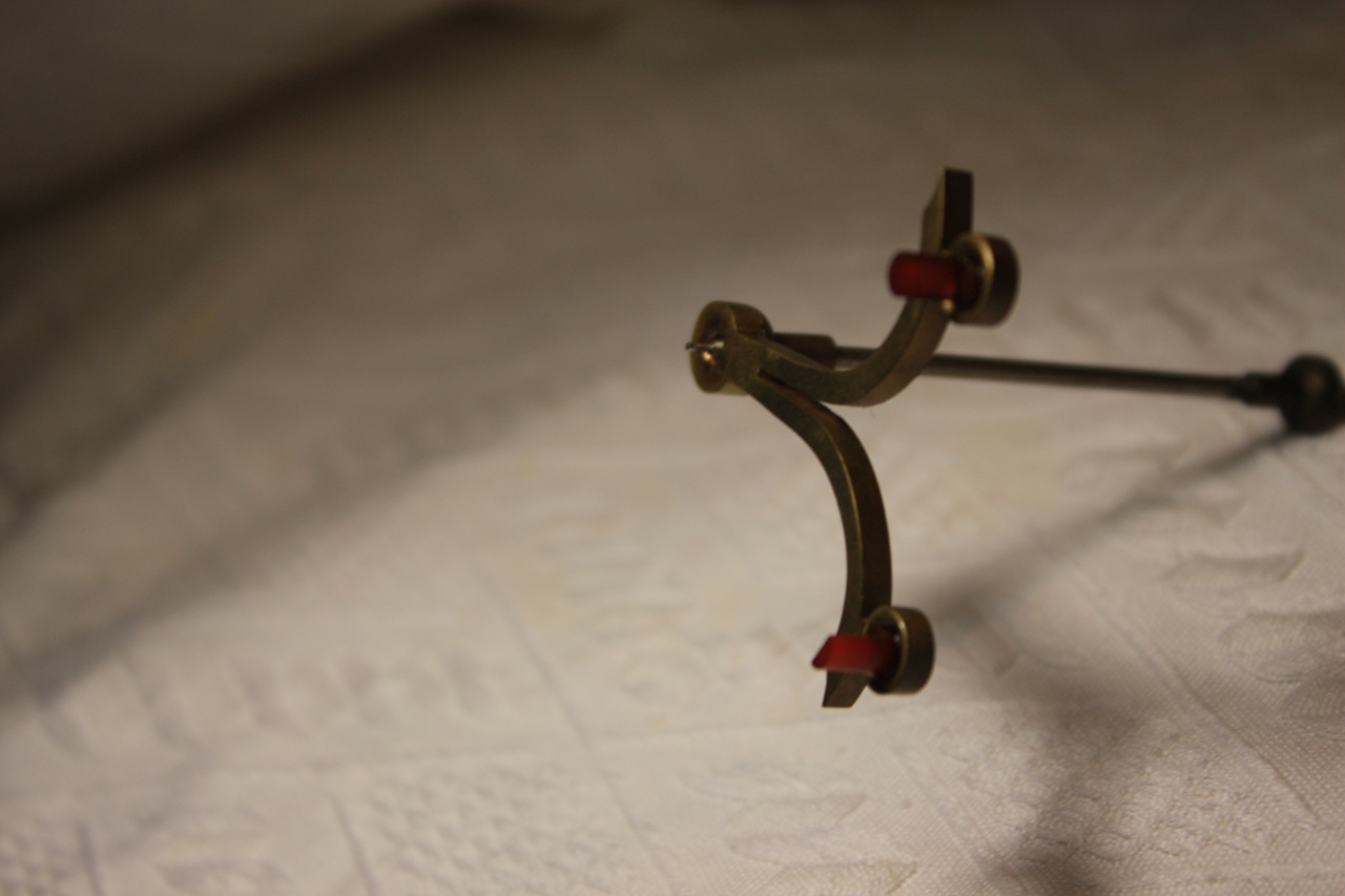

А у кого нибудь есть Ленц с такой вилкой как у ТС.
Обычно у Ленца вилка в виде коромысла(во всяком случае есть и были только с такой вилкой), а ТС перевёрнутая галочка, такие обычно у французов встречаются.
Ещё стрелочки говорят не в пользу Ленцкирха, у меня недавно в реставрации были часики с такими же стрелочками и французским механизмом( жаль фоток механизма не делал).

Всё верно, в часах ТС французский механизм, как я и предполагал ранее.
Дело в том, что в исследовании того же Джорджа Эверетта сказано, что на ранних этапах своей работы Ленцирх ипортировал нефинишированные механизмы из Франции,
доводил их до "кондиции". В Ваших часах стоит такого рода механизм. Я так думаю, Ленцкирх нашел неплохой рынок сбыта механизмов в лице Российских производителей часов

Сообщение от clockclub Посмотреть сообщение

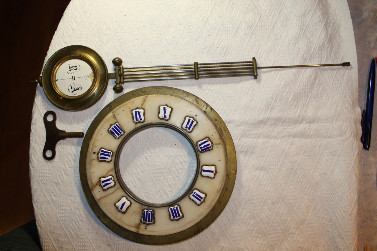

Добрый вечер (ночи),clockclub. Спасибо за инф-ю. Перевариваю и читаю форум. Учуууусь! У меня вопросик по корпусу(углядела нечто подобное моему на выложенной Вами фотографии). Не могли бы прокомментировать корпус. Навершие неполное: в центре и по бокам есть отверстия от шкантов. Что примерно там могло быть? Не могу нигде найти аналог. Суважением ТС.

Вы говорите про боковинки или отверстия сверху?
Если про отверстия сверху, то там как правило точёнки стоят.

[quote=clockclub;1399215]Вы говорите про боковинки или отверстия сверху?
Здравствуйте, clockclub! Я говорю о точенках, но мне кажется они должны быть более лаконичными, чем в Вашем варианте. И в самом центре (верх) не хватает элемента. Не подскажет ли кто, есть ли каталоги или просто подборка фото подобных корпусов с инкрустацией? Я на ветке Ленцев встретила лишь одни подобные. Заранее спасибо.
