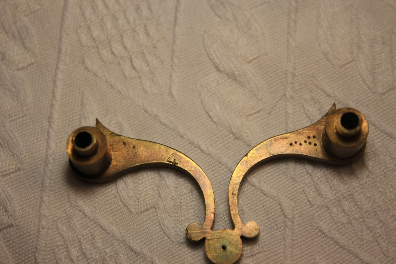

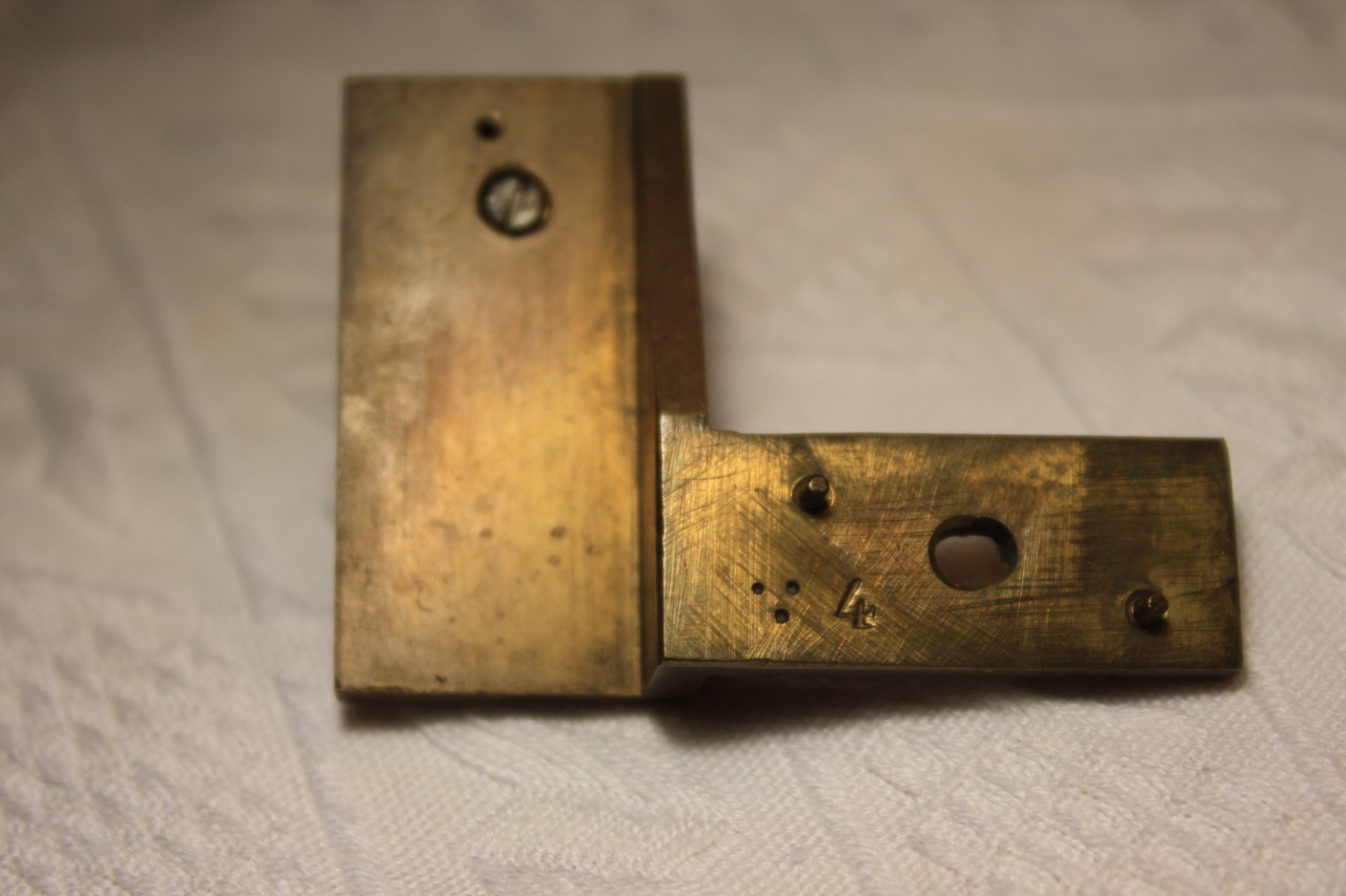

Сообщение от tilemak Посмотреть сообщение
Разобрали и почистили сами часы. На мелких деталях цифра 4 и какие-то выбиты точки, расположены на всех одинаково. Может это поможет опознать механизм?
Вот детальные фото после чистки
Вложение 290848 Вложение 290849 Вложение 290850
Вложение 290851 Вложение 290852 Вложение 290853
Вложение 290854
У меня на механизме Лензкирх точно такие же цифры и точки выбиты.Может у Вас -Ленз?

Сообщение от xthybrjd Посмотреть сообщение
Добрый день xthybrjd! А как это можно уточнить? На Вашем есть клеймо? На моем механизме лишь номер 86302 на платинах и латунной круглой подложке под циферблатом(не знаю как она называется). А без клейма это может быть Lenzkirch?

Здаравствуйте. Клеймо на моих есть.У меня точно Лензкирх. Почти на всех деталях( мостах,шестернях) выбита цифра 4 и точки в разных комбинациях.
...А без клейма это может быть Lenzkirch?
Добрый день, tilemak.
Да, он может являться таковым с определенной долей вероятности, так как прямого (документального) доказательства нет. Основыванием для этого может быть результат исследования г-на Джорджа Эверетта в области "неподписных" механизмов Ленцкирх. Сборщики данной фирмы ставили свои отметки в виде точек или насечек на узлах и деталях. Наличие идентичного номера на тыльной части циферблата также предположительно указывает на принадлежность этого механизма компании Ленцкирх. Исходя из этого Вы можете самостоятельно определить возраст МЕХАНИЗМА, почитав ветку, посвященную часам Ленцкирх
С уважением, Игорь

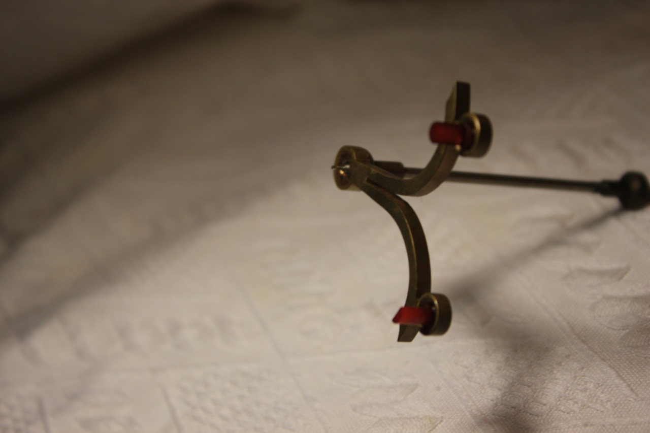

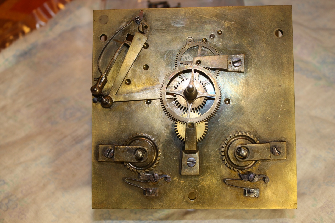

А у кого нибудь есть Ленц с такой вилкой как у ТС.
Обычно у Ленца вилка в виде коромысла(во всяком случае есть и были только с такой вилкой), а ТС перевёрнутая галочка, такие обычно у французов встречаются.
Ещё стрелочки говорят не в пользу Ленцкирха, у меня недавно в реставрации были часики с такими же стрелочками и французским механизмом( жаль фоток механизма не делал).

Всё верно, в часах ТС французский механизм, как я и предполагал ранее.
Дело в том, что в исследовании того же Джорджа Эверетта сказано, что на ранних этапах своей работы Ленцирх ипортировал нефинишированные механизмы из Франции,
доводил их до "кондиции". В Ваших часах стоит такого рода механизм. Я так думаю, Ленцкирх нашел неплохой рынок сбыта механизмов в лице Российских производителей часов
