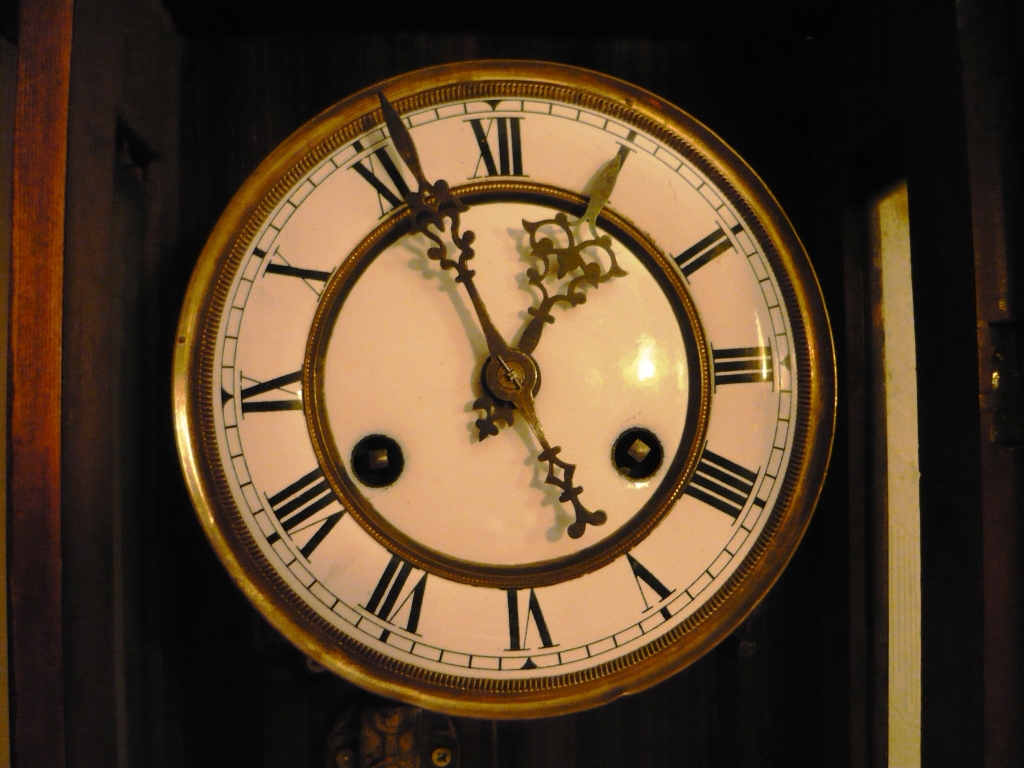

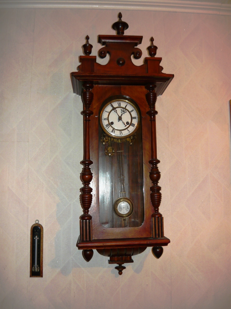

Кроме этого, конечно, хотелось бы узнать, что это за часы – какой марки и фирмы, примерно какого года выпуска, в какой стране были произведены, и их примерную стоимость. Большое спасибо за любые ответы !! Фото прилагаю.

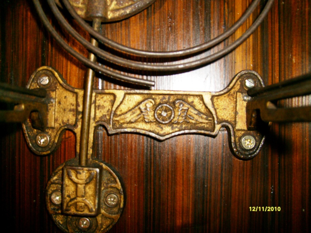

Добрый день!

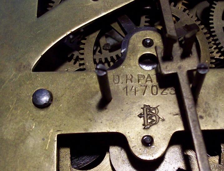

Судя по логотипу на станине подвеса механизма и гонга ваши часы предположительно были сделаны на фабрике, принадлежащей Эрхарду Роберту Шленклеру (Erhard Robert Schlenker) в г. Швеннинген, Германия.
Ручаюсь, что на задней платине механизма вы найдете клеймо с латинской буквой B и молниями, как на картинке во вложении. Оно было зарегистрировано Шленклером в 1904 году. Буква B на логотипе это "Blitz" - молния. Электричество было популярной темой в начале 20 века.

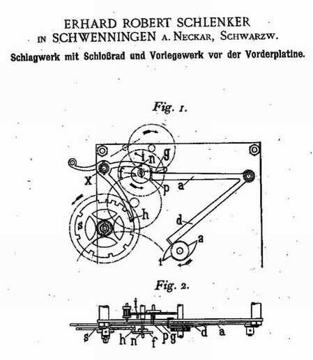

Номер 147023 с буквами DRP - немецкий патент, выданный также в 1904 Э.Шленклеру, на модификацию системы боя в механизмах настенных часов. Точнее скахать, он описывал устройство механизма боя с вынесенным на переднюю платину счетным колесом (см. второе вложение).
Думаю, часы были выпущены где-то в интервале 1904-08 годов.

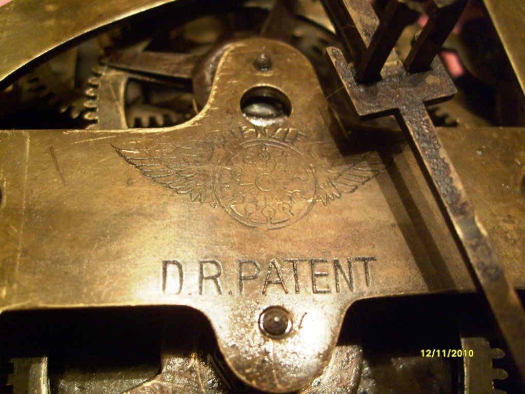

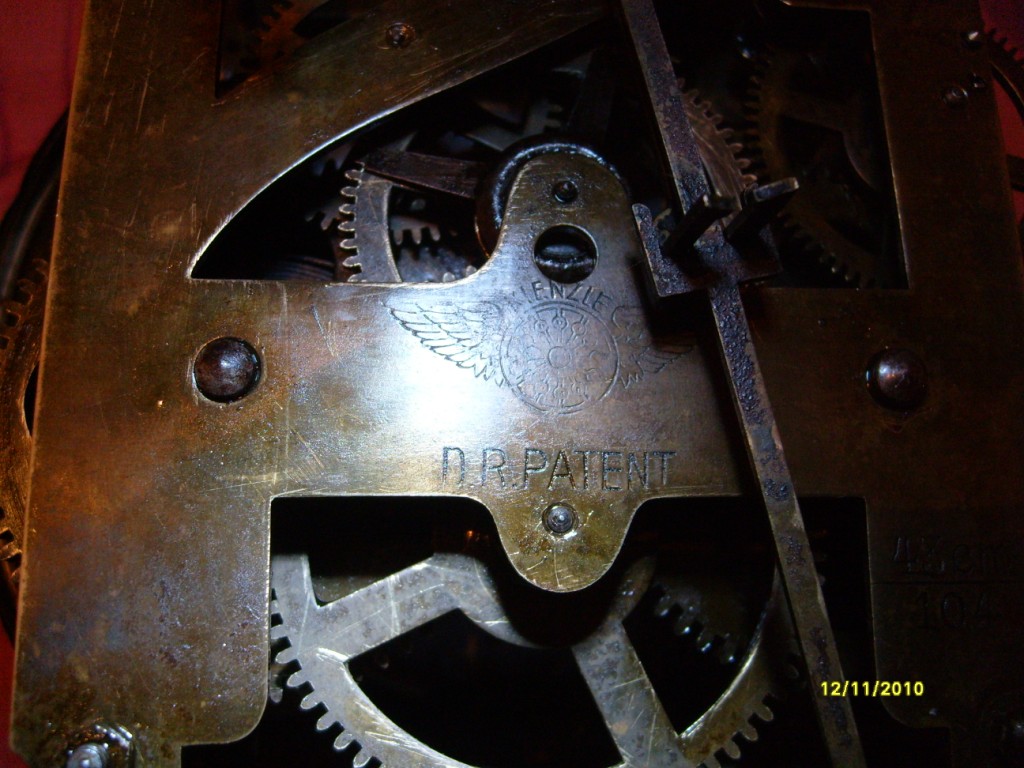

Большое спасибо, Сергей Дмитриевич, nnebusov1, OddyRash, afgan и Oled, за Ваше внимание и очень ценные советы. Сегодня же понесу часы на новый ремонт )))

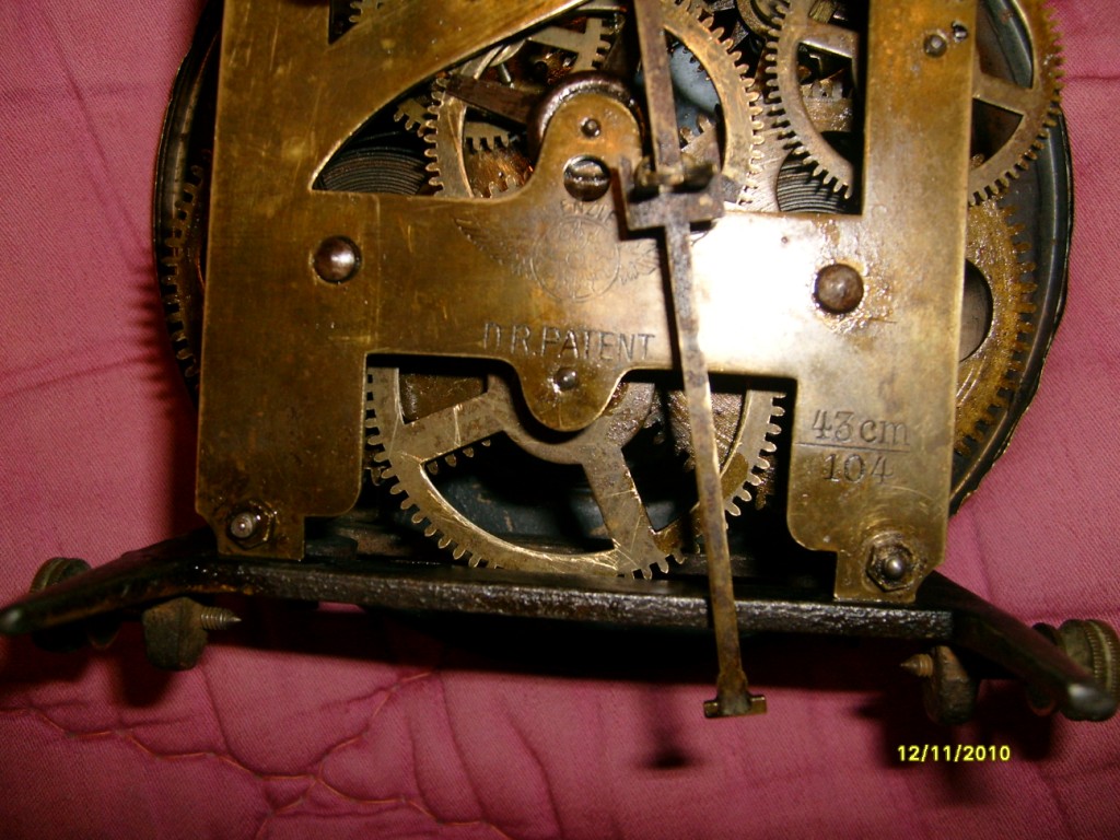

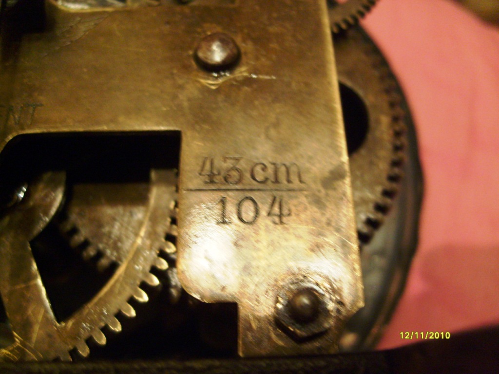

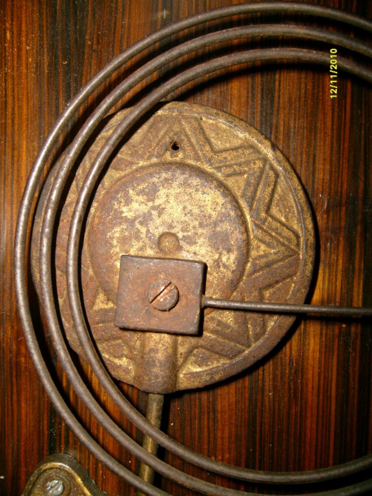

А к сему прилагаю фотоснимки оборотной стороны часового механизма с имеющимися там «брендовыми» обозначениями и украшениями, которые, возможно, укажут на точное происхождение часов. Надпись на "крылышках" -
KIENZLE.
Интересно, этими фотоснимками Ваши версии подтверждаются? Спасибо.

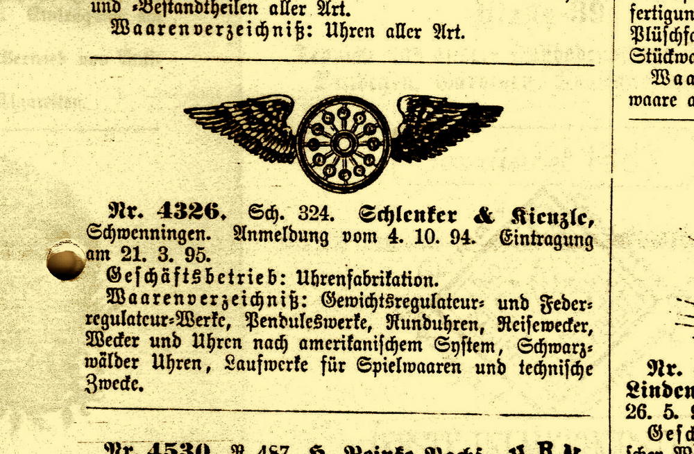

Спасибо за фото!
Логотип на механизме принадлежит компании "Shlenkler-Kienzle", и это еще раз подтверждает, насколько тесны были экономические и хозяйственные связи собственного производства Э. Шленклера с компанейскими. Зарегистрирован он был в 1895 году (см. первое вложение из книги-перечня торговых символов от 1913 года). Вторая картинка - реклама из газеты 1904 года.
Пока что, все часы с логотипом с крылатой звездой на гонге, что мне встречались, имели именно механизмы Э. Шленклера, а не "Shlenkler-Kienzle". Хотя, по сути, это абсолютно один и тот же механизм, просто клеймо разное.
Механизм ОЧЕНЬ грязный на вид, как будто его подсолнечным маслом смазывали. Его нужно обязательно мыть. Только, наверное, к тому часовщику уже обращаться не стоит, раз он вернул вам часы с таким механизмом.
