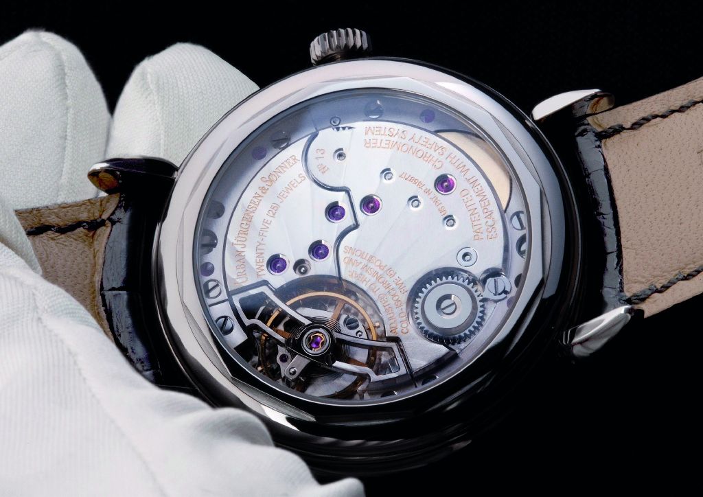

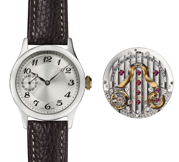

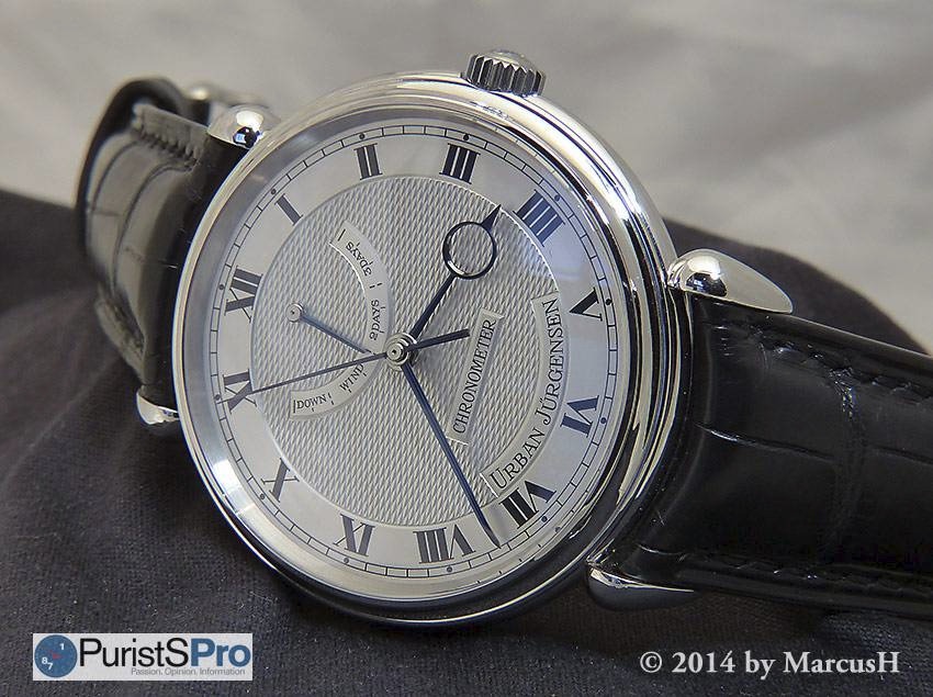

Престижные часовые школы и то не могут выдать нормальный, конкурентный калибр для конкурса хронометров. Исключения за последние пять лет -- таинственный часовщик Rene Addor, с его калибром 2009 года, да интересный калибр Urban Jurgensen. И то, отмеченные раз/два.
эти?
Название: Urban Jürgensen & Sønner Reference P8 Chronometer - 2.jpg
первые вообще само воплощение идеологии "мехом внутрь", с виду как обычная Заря на 3105
