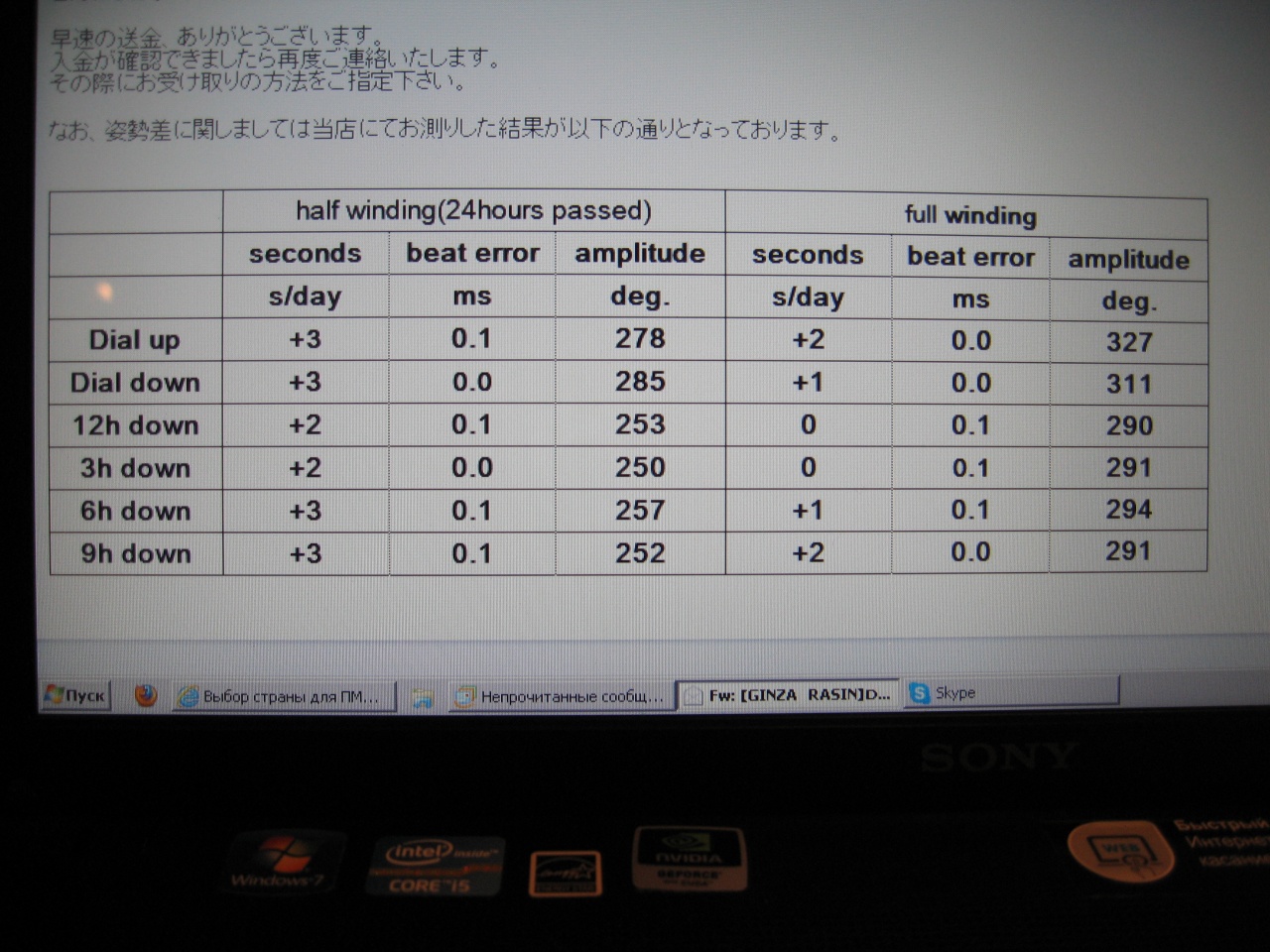

Наконец-то пришел сертификат. Как и обещал, выкладываю. Надеюсь, уважаемый Магуро выложит в ответ реальный документ на реальные часы, а не фотку телевизора с изображением части документа

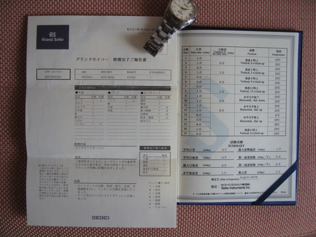

Отличная тема, спасибо, что довели задумку до конца и получили оригинал сертификата....
Экземпляр 2004 года , изначально с очень хорошим сертификатом .

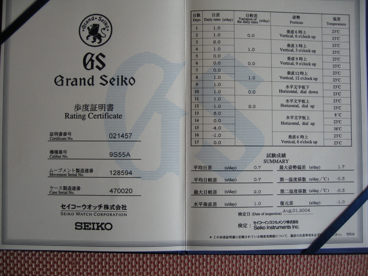

Проведено в мае 2013 обслуживание в соответствии со стандартом VFA первичного сертификата , результаты настроек согласовывали с Магуро до возврата изделия. Рядом с браслетом на втором фото видна частично личная печать мастера регулировщика при обслуживании- это имя я не раскрываю ( не все так могут регулировать!)
На третьей фото согласованные с Магуро результаты после обслуживания до установки механизма в корпус в мае 2013.
П.С. Все показания по дням округлены в худшую сторону до целых значений .

Mean daily rate in different positions :
-3.0 ~ +5.0 seconds/ day
Mean variation :
Less than 1.8 seconds/day
Maximum variation :
Less than 4.0 seconds/day
Difference between flat and hanging position :
-6.0 ~ +8.0 seconds/day
Greatest difference between the mean daily rate and any individual rate :
Less than 8.0 seconds/day
First variation of rate per 1˚C (from 38˚C to 8˚C):
± 0.5 second/day/˚C
Second variation of rate per 1˚C (from 38˚C to 23˚C) :
± 5.0 second/day/˚C

Интересные закономерности можно отметить...
1) не смотря на металлический состав ( не кремний, правильно?) волоска и баланса на 8500 , мы видим, что ход ускоряется при увеличении температуры- это странно, так как эти детали увеличиваются в размерах при нагревании.
2) на 9S55 идёт замедление хода при повышении температуры , что соответствует теории. Другие экземпляры ГС имеют аналогичную температурную тенденцию ( коэф. от 0.0 до - 0.3)
3) вариация показателей хода ведёт себя аналогично на обоих экземплярах , день около НУЛЯ и далее второй день около 1 секунды . Не буду вдаваться в подробности почему это происходит, но 1 секунда в сутки - это практически предел по этому показателю. Качество геометрии колёс очень хорошее на обоих калибрах.
4) представленный 8500 "гуляет" на 3 секунды по ПЯТИ позициям . Сертификаты других экземпляров 8500 показывали ПЯТЬ секунд ( то что я видел) Неплохо бы было заказать сертификаты и на другие 8500 для репрезентативной выборки.
ГС 9S55 , представленный здесь, даёт лучшие показатели в границах 2-х секунд в ШЕСТИ позициях.
5) Если часы тестируются без корпуса, то изменение и скачки атмосферного давления ( тайфун, шторм....) оказывают влияние на показатели.
Это как раз видно на примере ГС , значения за 11, 12, 14 дни в сертификате коррелилуются с архивом погоды за июль 2004 в г Мориока.
