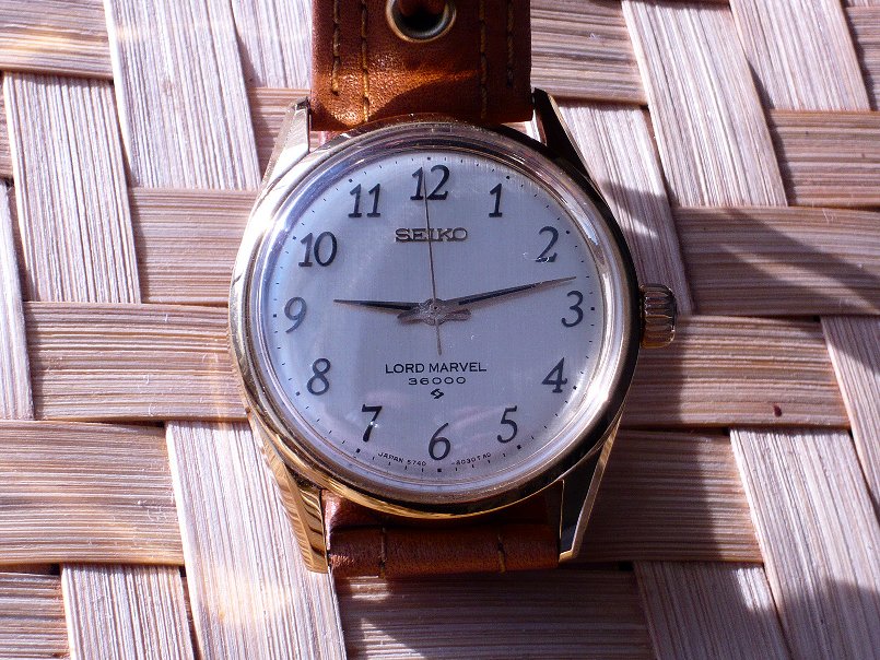

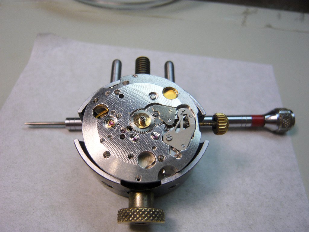

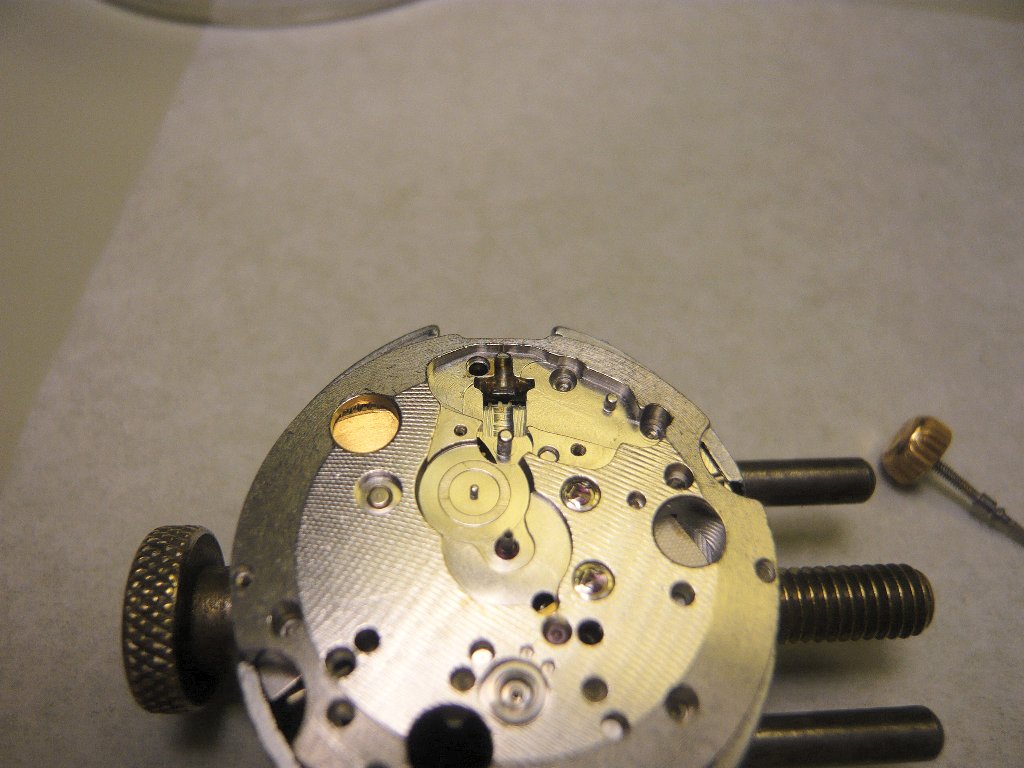

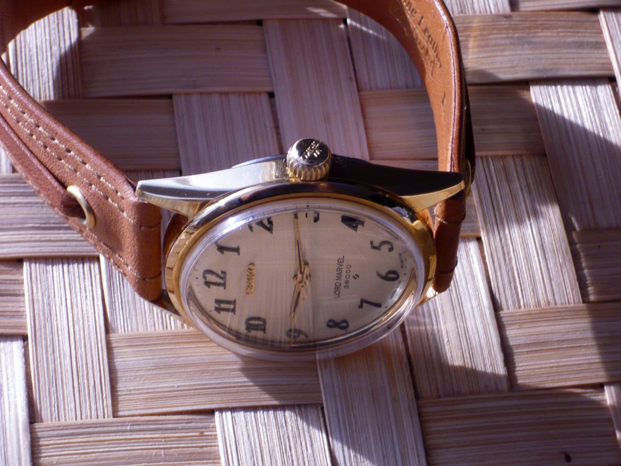

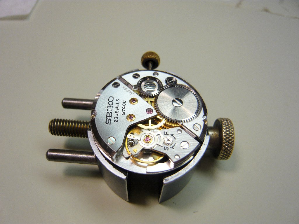

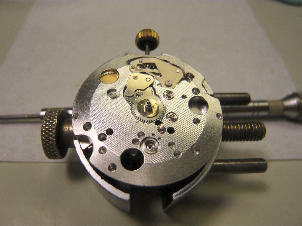

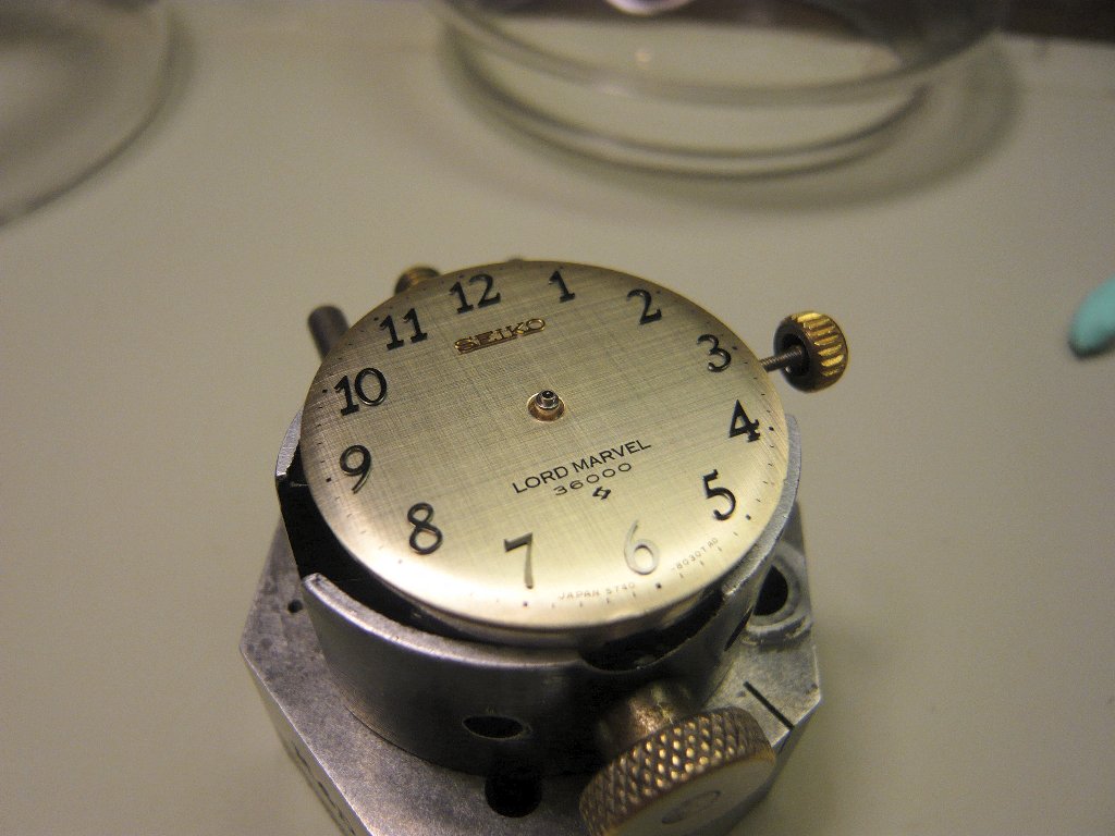

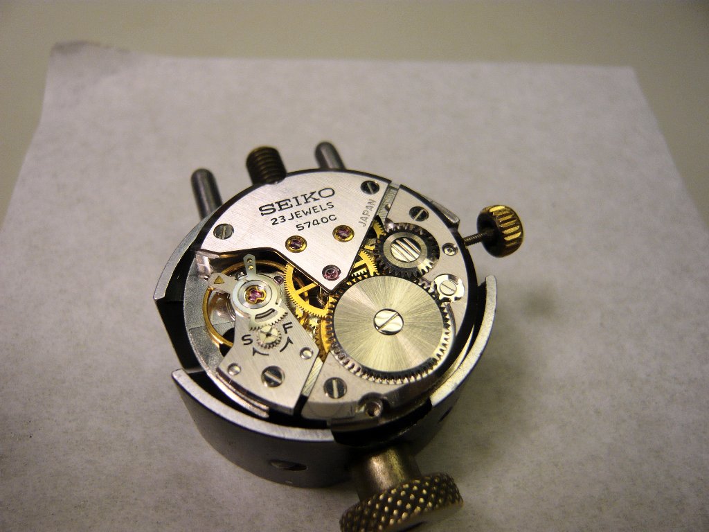

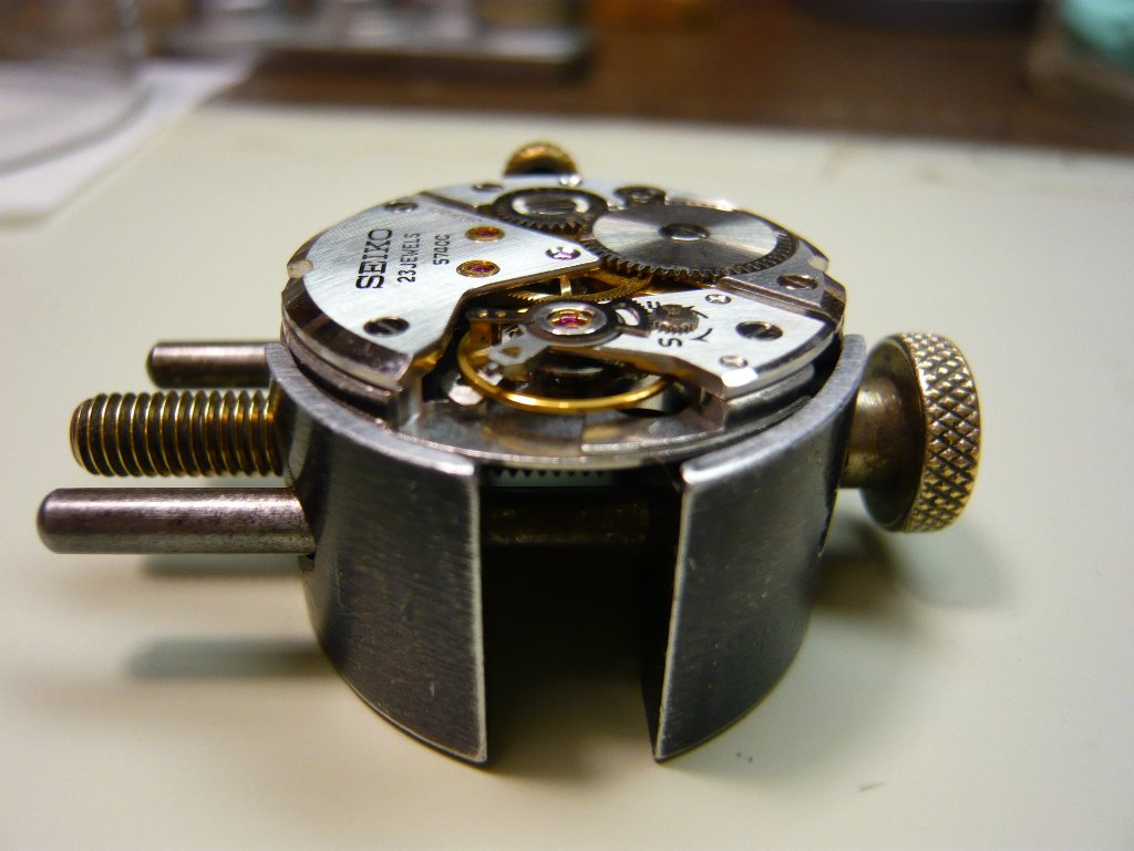

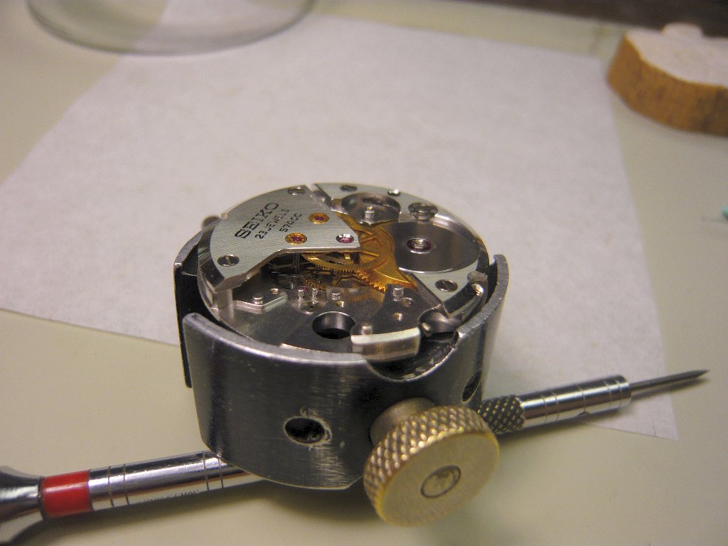

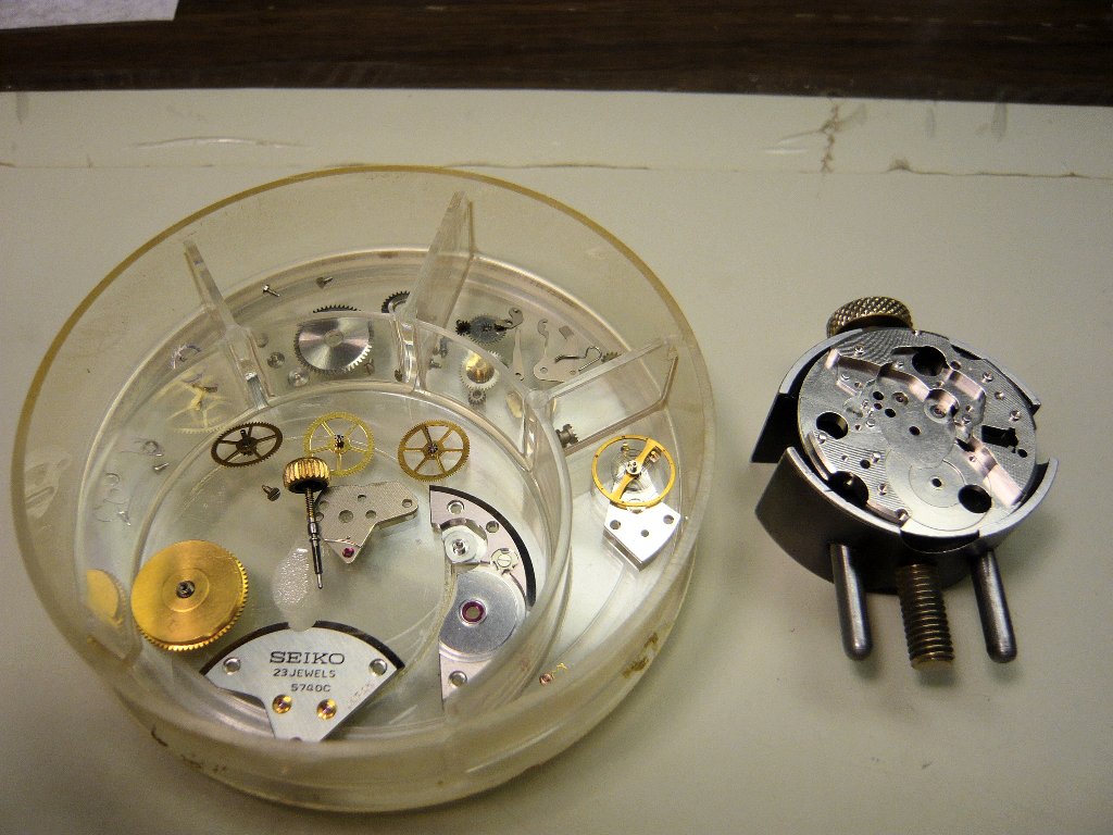

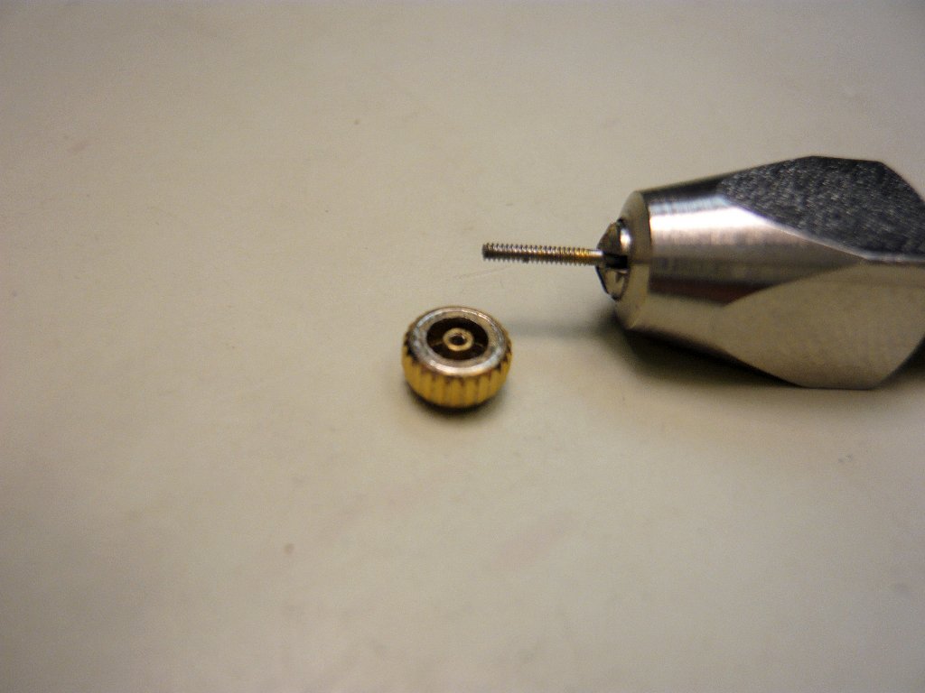

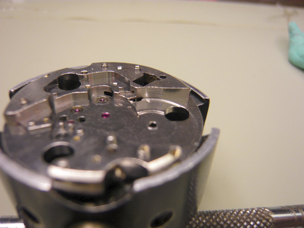

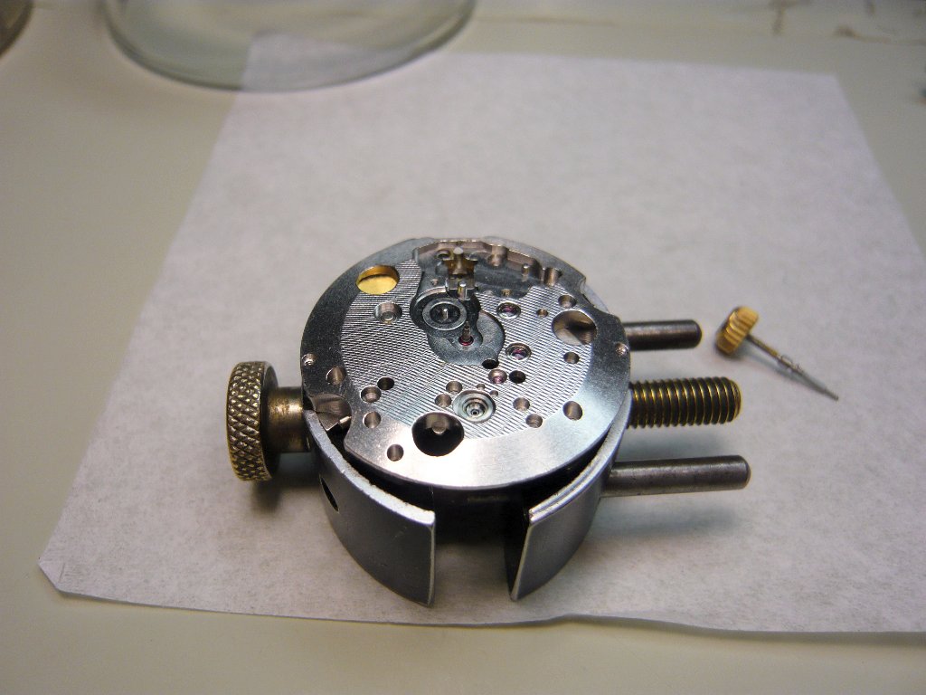

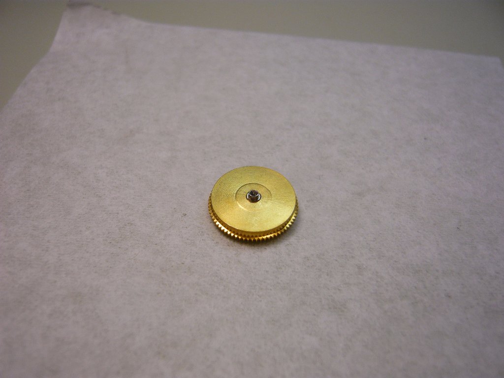

Давно собирался написать про Seiko 5740c, т.к. на форуме Seiko больше общих тем, а здесь вроде как больше механизмами люди интересуются, решил что здесь будет удобнее для участников.
Это довольно интересный механизм, в отличии от многих других 36к bph, с ним Seiko решила типа посмотреть, что будет если на основе старого отработанного механизма с минимальной модификацией сделать так сказать бюджетный 36к bph. По информации от моего мастера модификации ограничиваются только более мощной пружиной, анкерным колесом, волосковой пружиной, и существенно более тонкими цапфами (примерно 2/3 толщины) баланса, анкерной вилки, и анкерного колеса.
Т.к. картинок много, то возможно их придется разбить. Начну с часов, далее механизм в разобранном виде, и последнее сообщение с данными по точности во всех 6 положениях, как мгновенные, так и средние по 2-м дням (типа как по COSC). Состояние механизма примерно 95%, только что из сервиса, где были сделаны картинки механизма.

великолепный мех
и камни в барабане и в мосту барабана поражают, видно что не экономили как сейчас
а как точность?

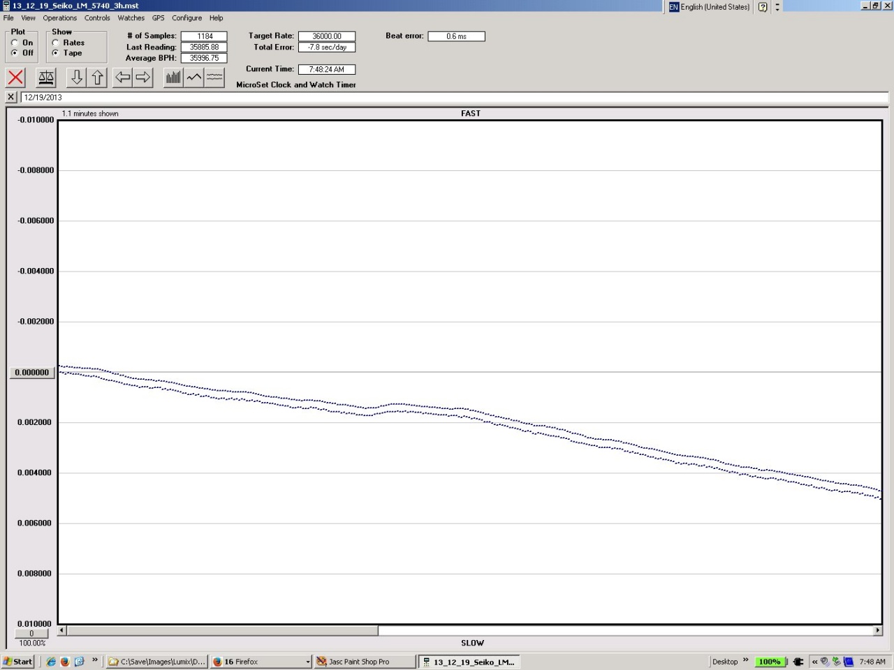

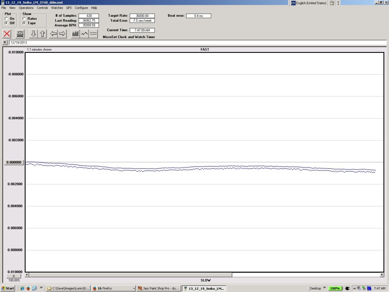

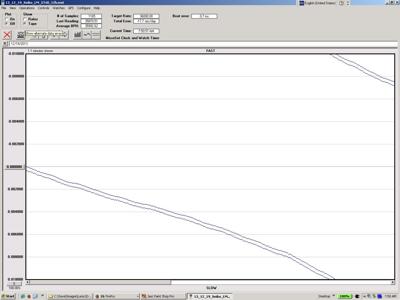

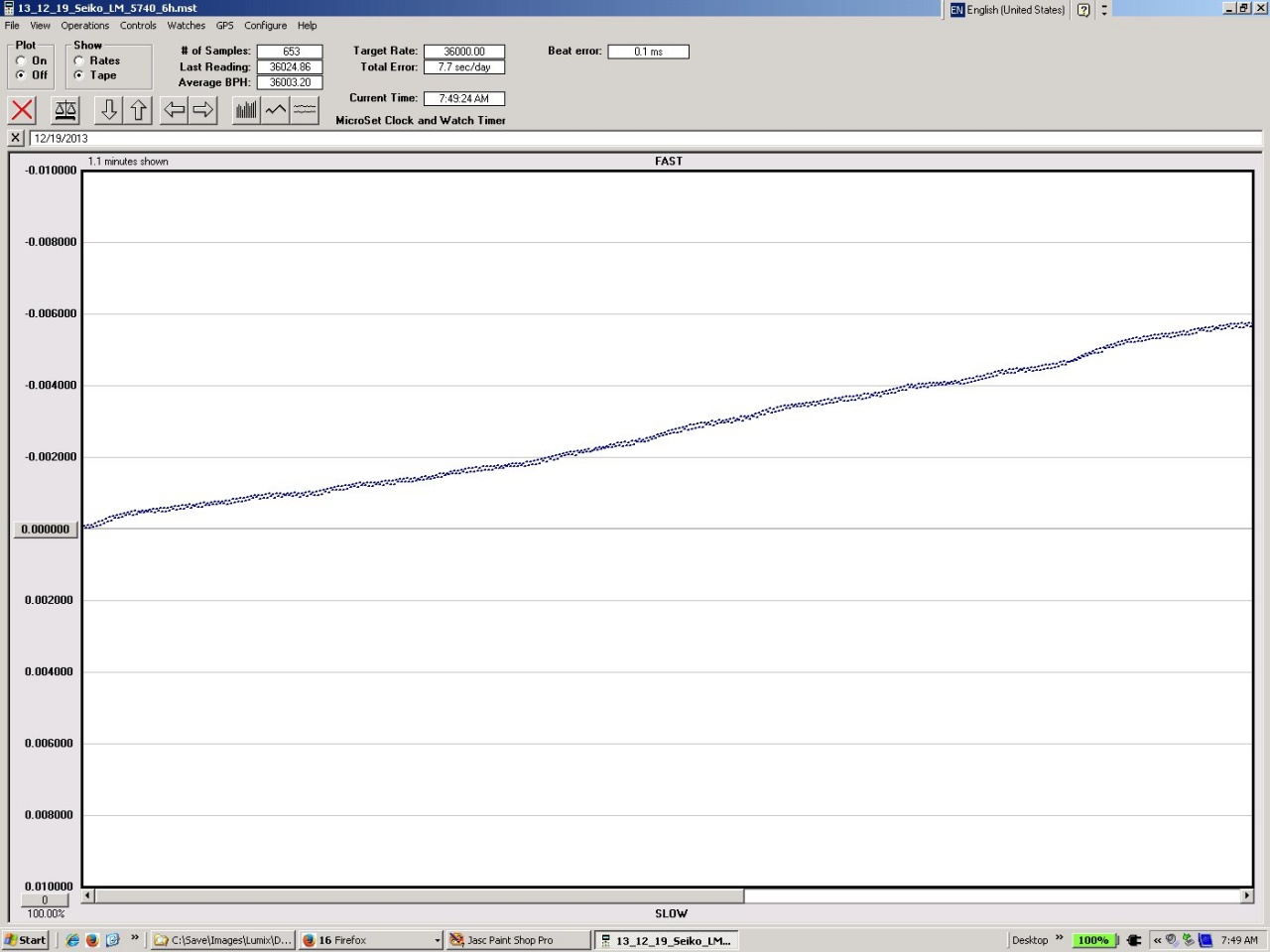

На настоящий момент, средняя точность хода : -1s/d, -2s/d, -11s/d, -2s/d, -14s/d, -20s/d.
для 6 положения: цифер вверх, вниз, 3h, 6h, 9h, 12h, (t = +20C).
Мгновенная точность, графики хода, и др. информация см. на последних картинках экрана PC (microset snapshots).
