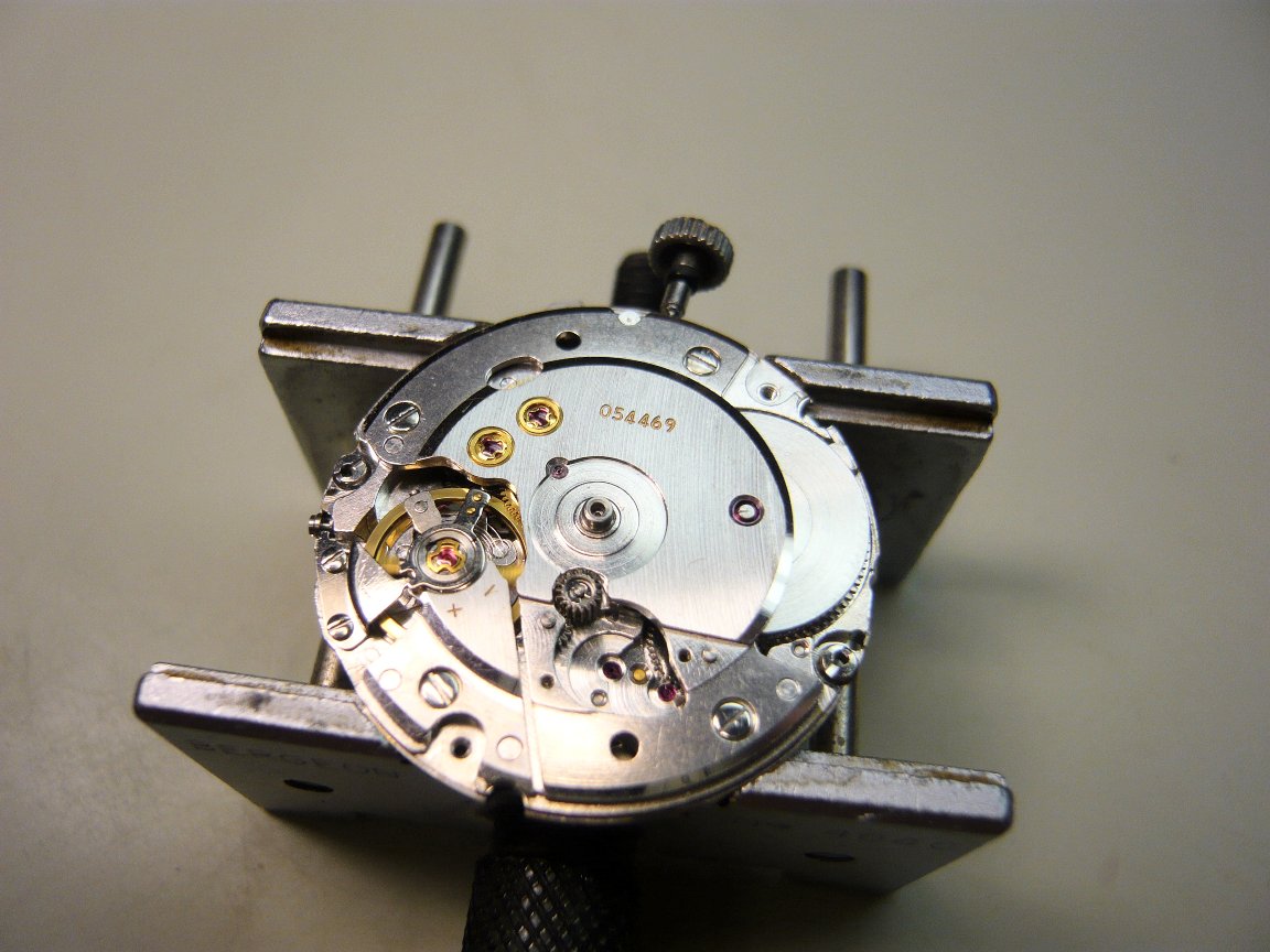

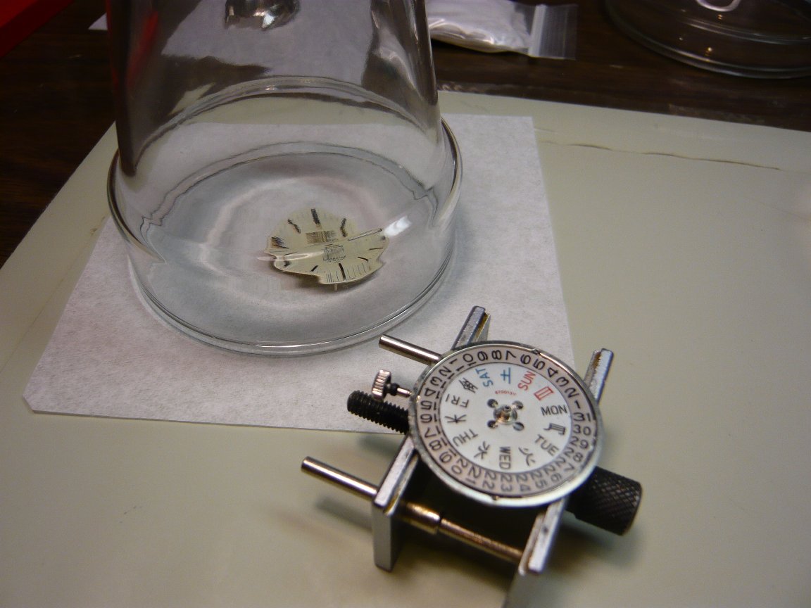

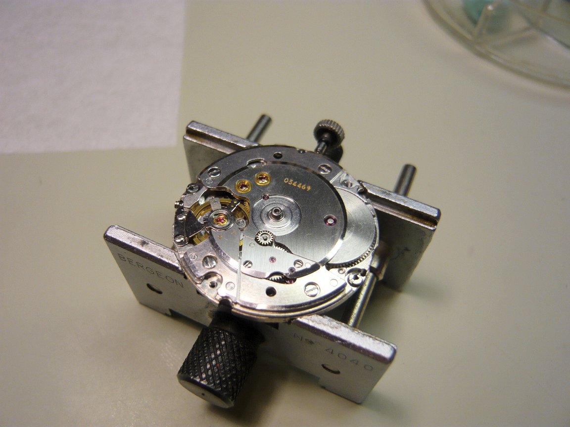

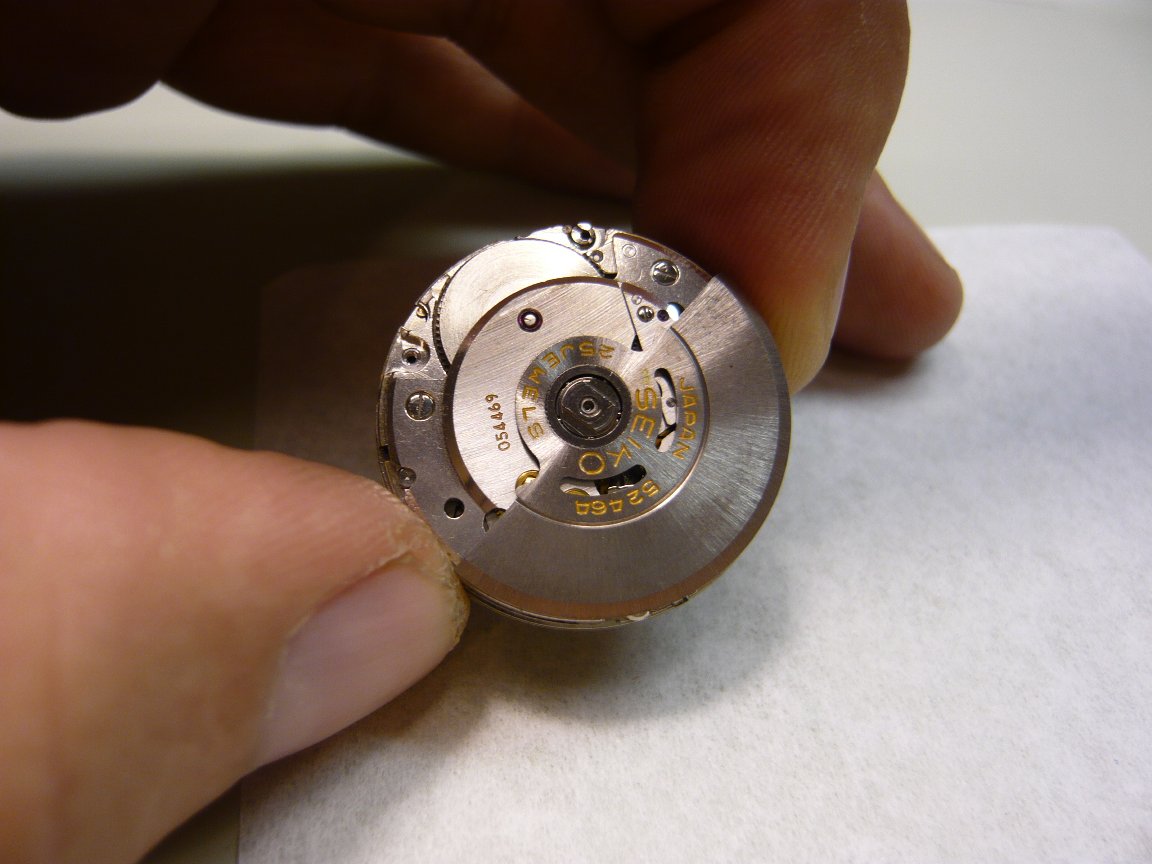

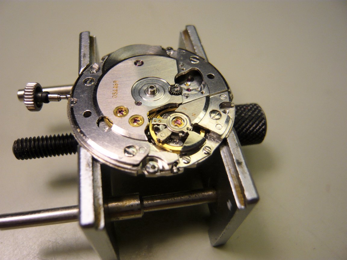

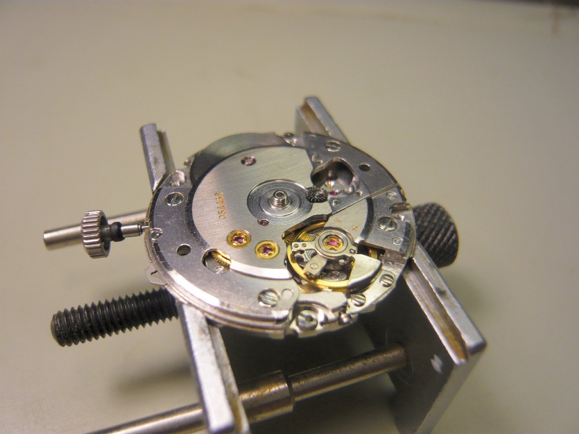

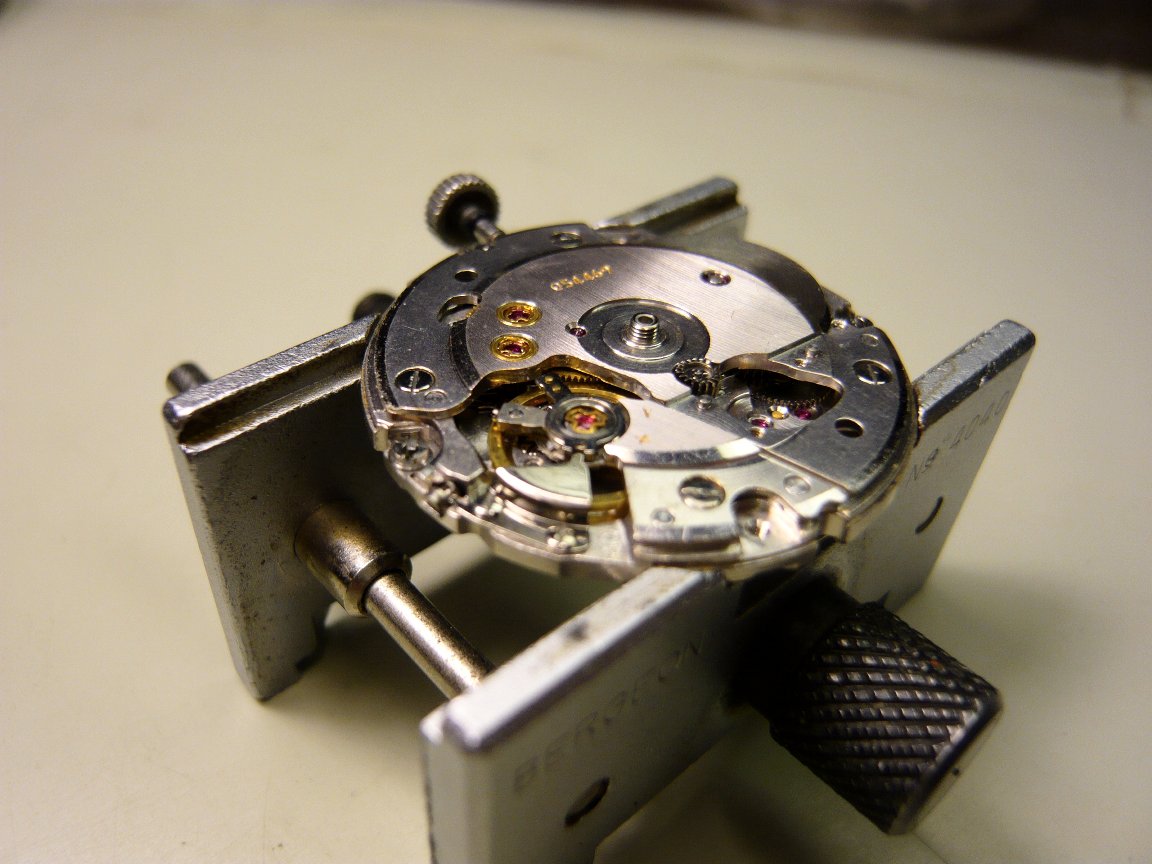

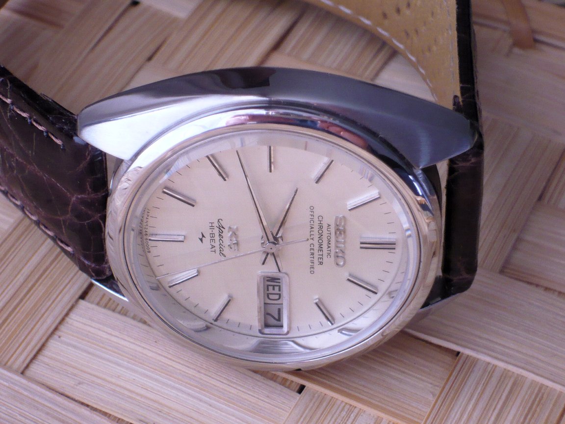

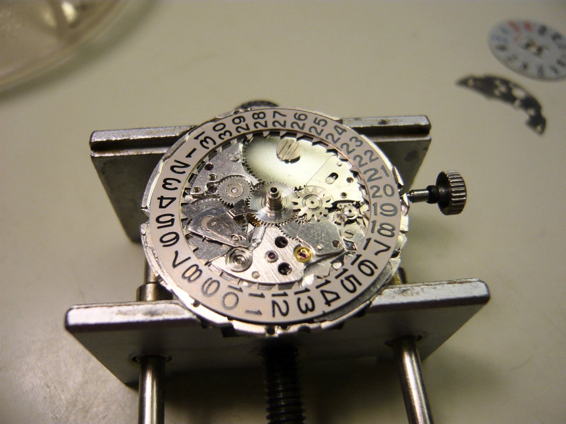

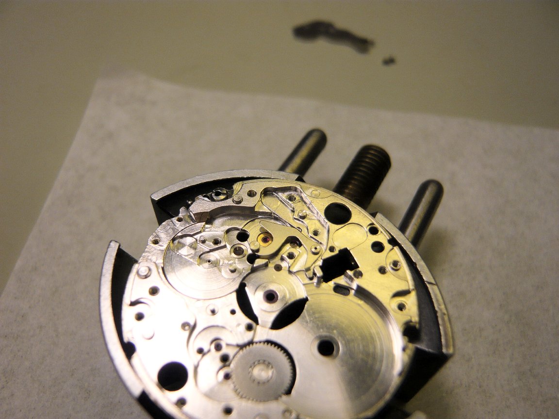

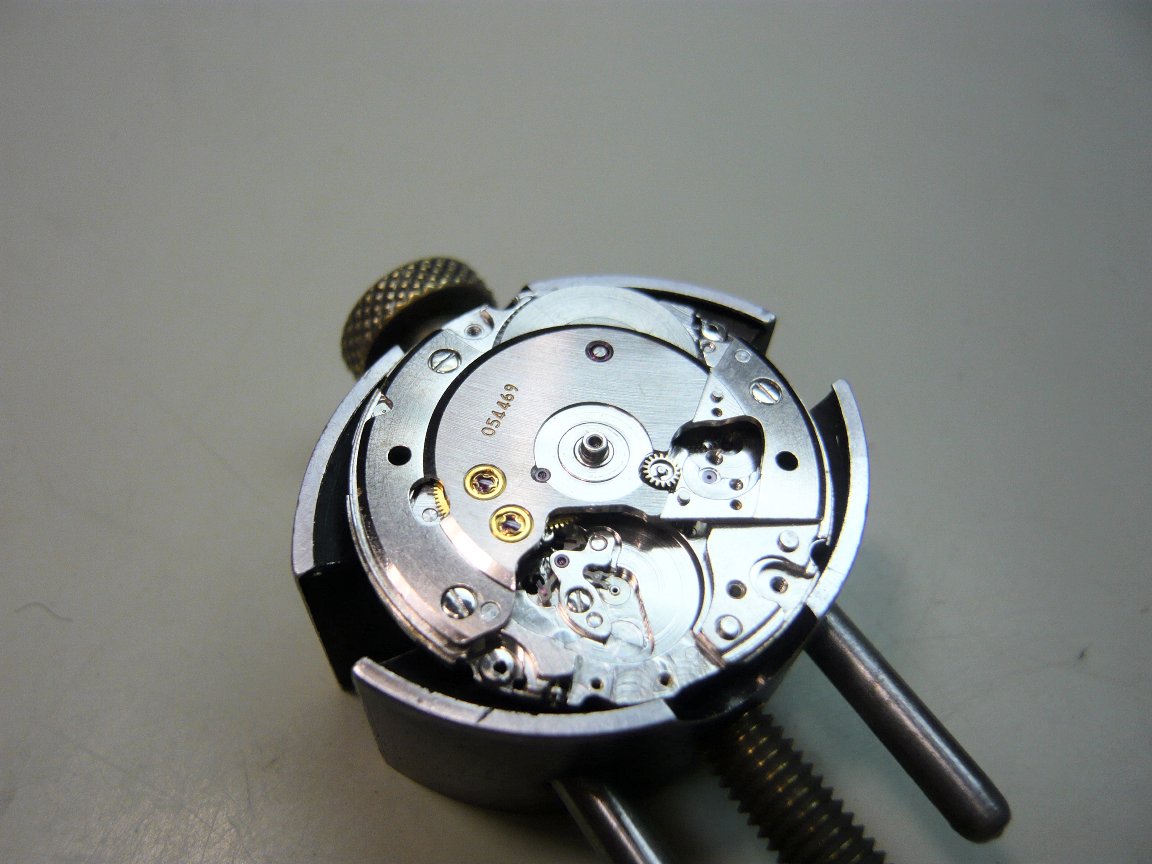

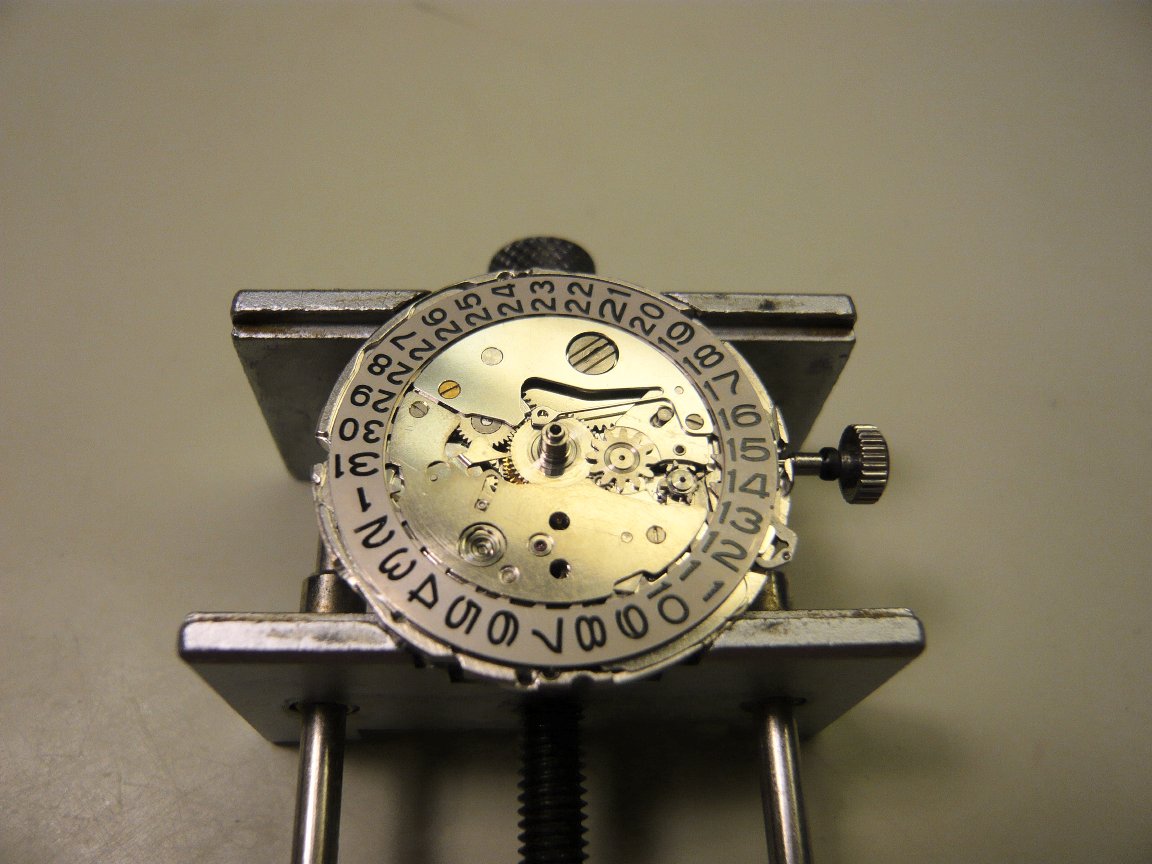

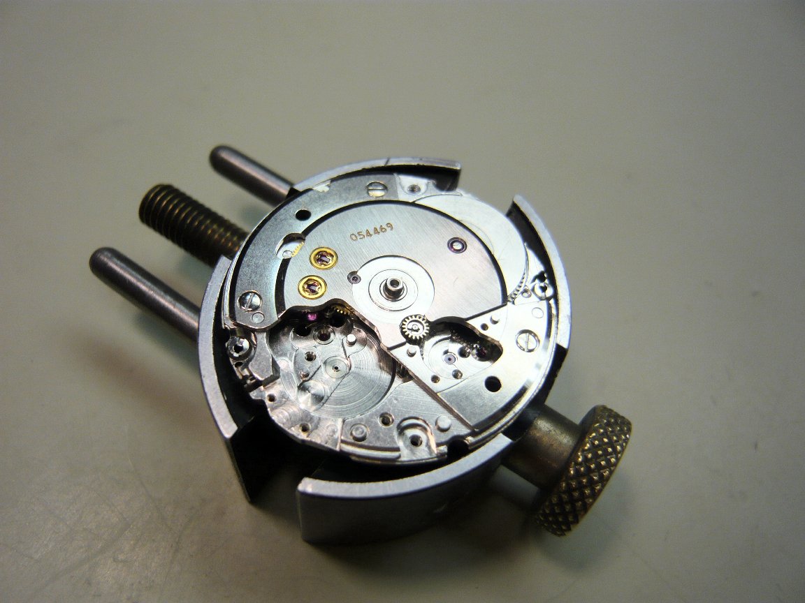

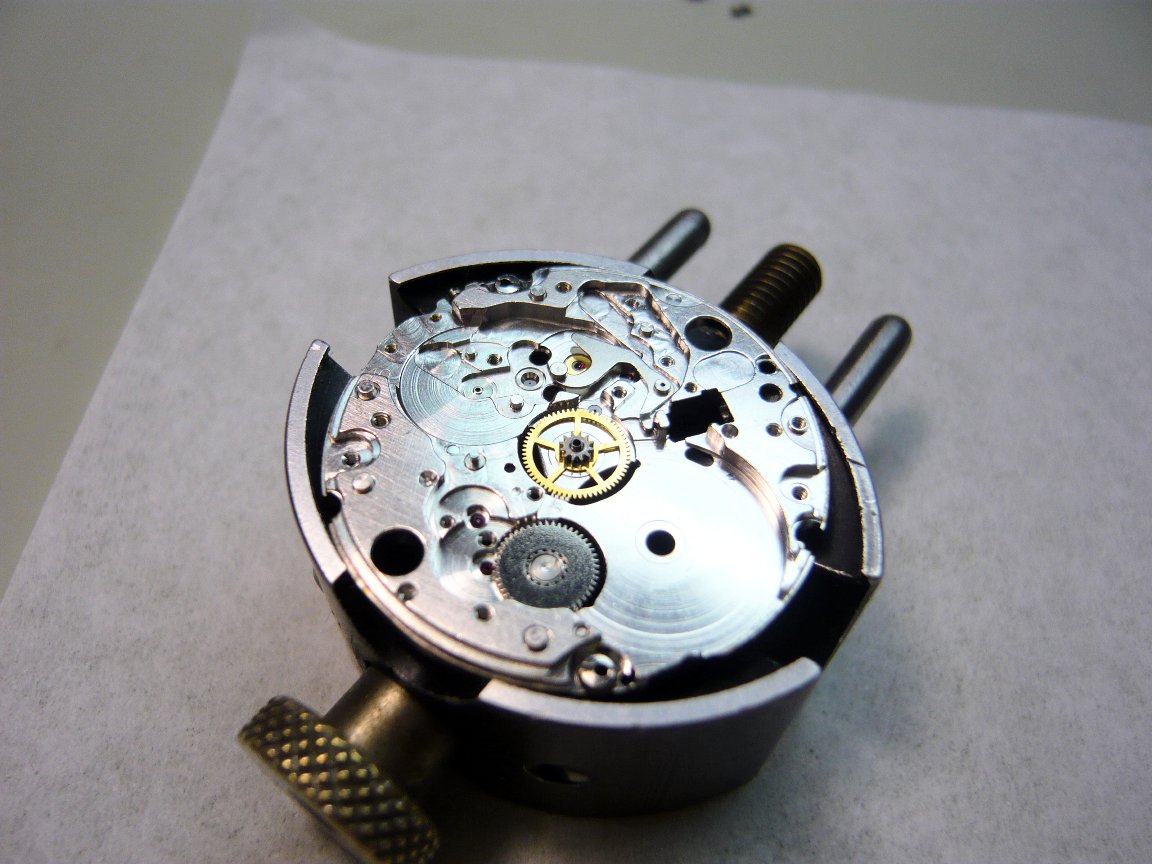

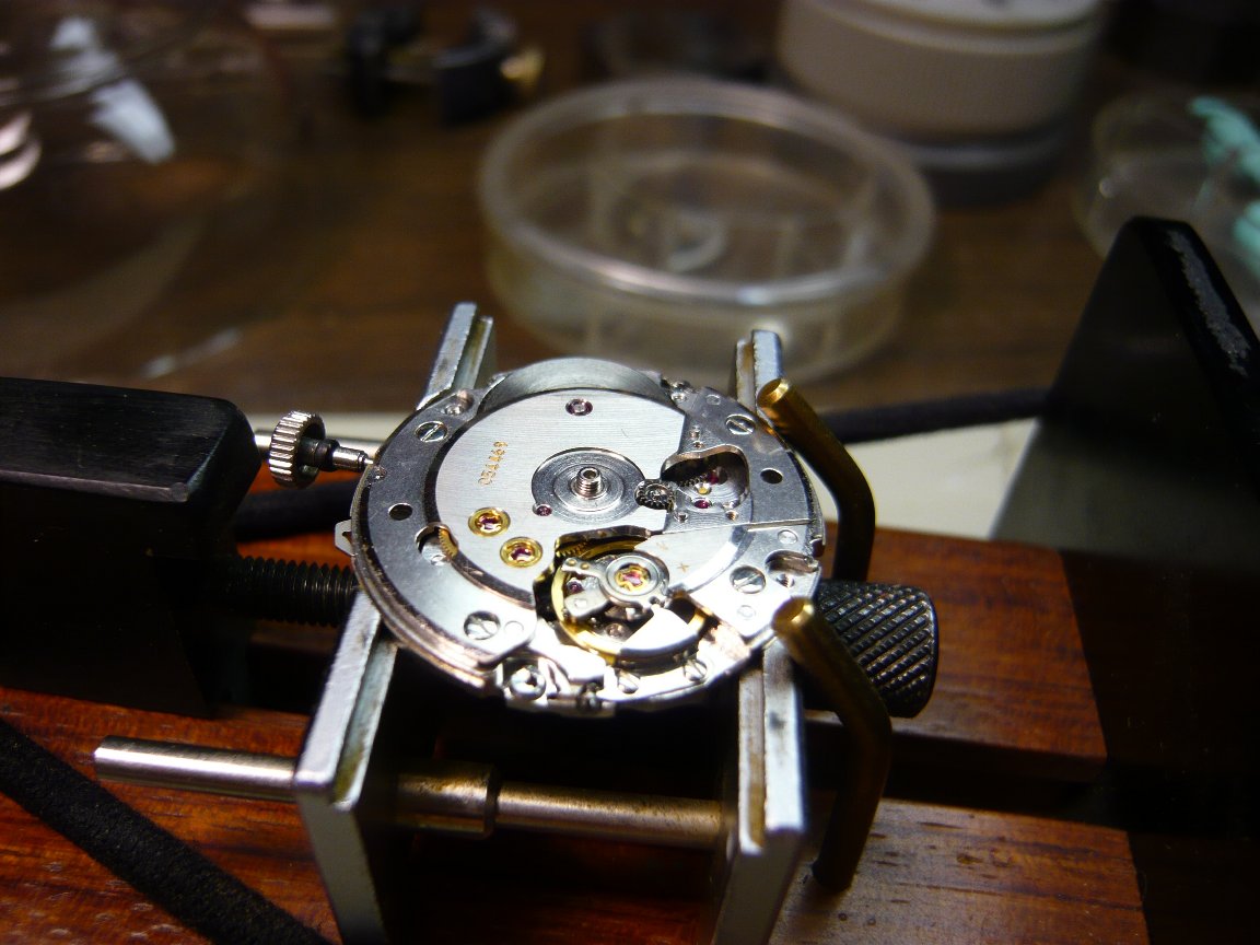

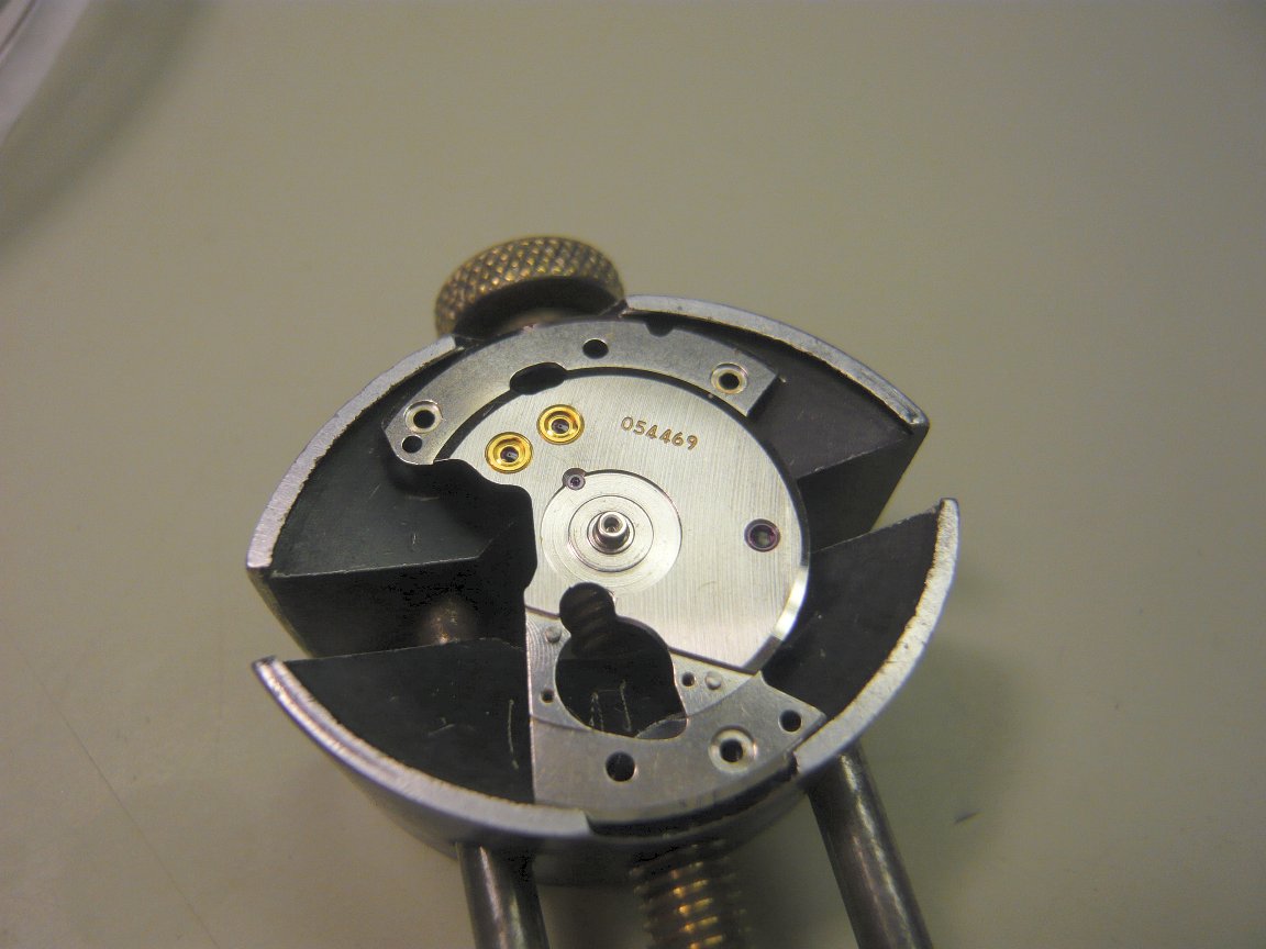

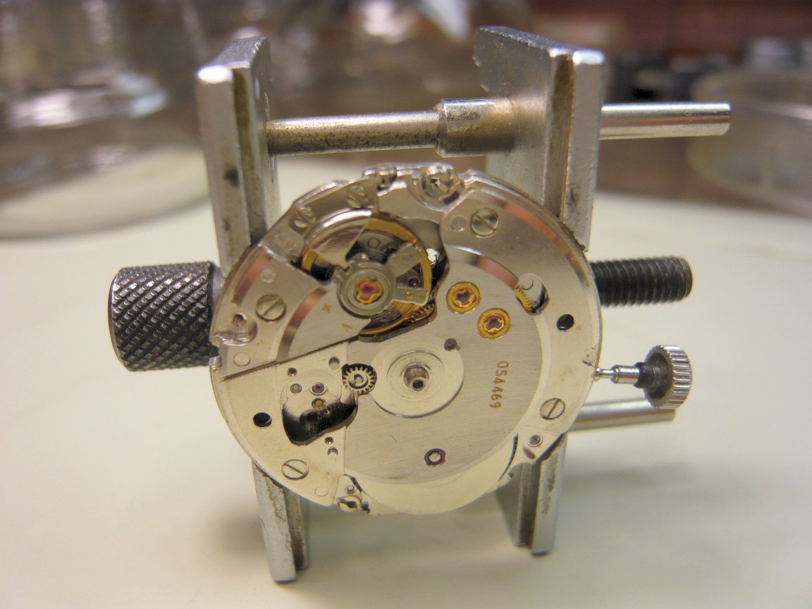

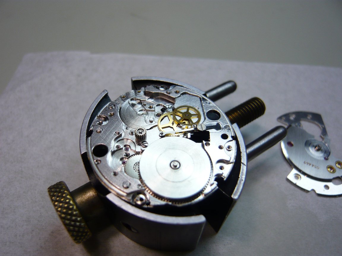

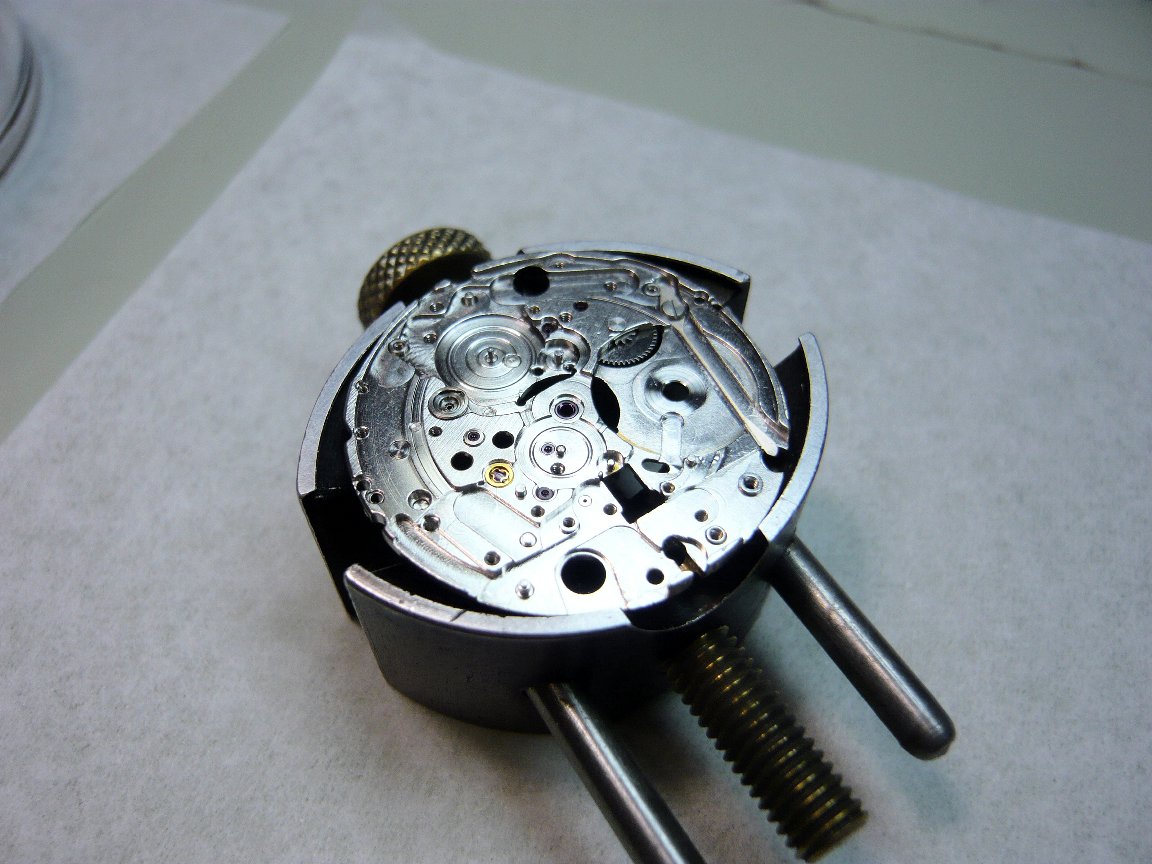

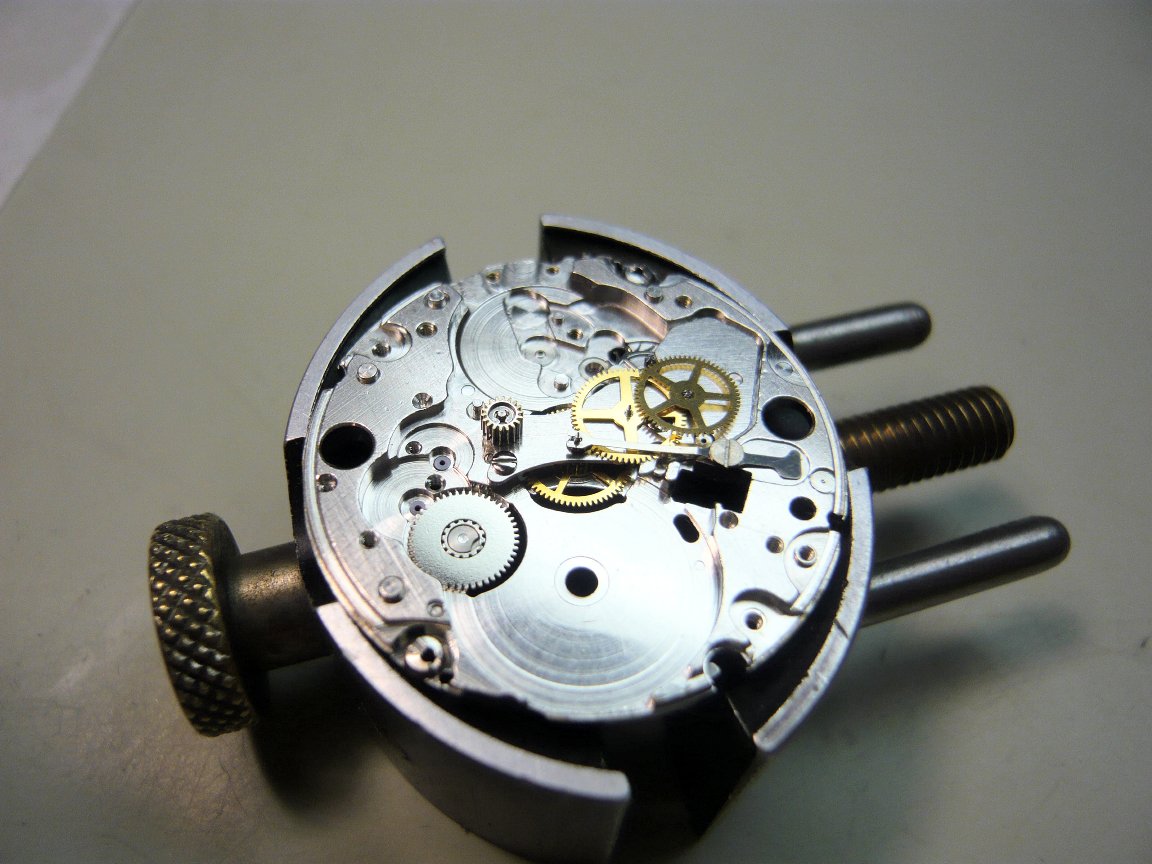

Seiko 5246 это довольно известный механизм. Как писал ув. Seiya в своем блоге "... strongly believe that 52 King Seiko special chronometer quality exceeded Grand Seikos", т.е. он считает что качество механизма типа выше чем у GS. Трудно сказать так ли это, но учитывать его мнение стоит. Т.е. в некотором смысле 5246 это вероятно вершина того, что Seiko/Daini достигла в 60х. Именно эти механизмы Daini были выбраны для продолжения и развития Seiko GS в 90х после долгого перерыва (серия 4Sxx).
Желающие легко могут найти многочисленные обсуждения механизма на англоязычных форумах. Возможно участникам форума будет интересно взглянуть на этот механизм в разобранном виде.
Мой 5246-6000 недавно вернулся из обслуживания в процессе которого была сделана большая часть снимков. После нескольких недель работы последнее тестирование среднего хода, 2 дня в 6 положениях, типа COSC, дало следующие результаты
(d-up, d-dw, 3h, 6h, 9h, 12h): +1s/d, +10s/d, +4s/d, +6s/d, +8s/d, 0s/d.
Амплитуда сейчас порядка 290-295 в горизонтальных положениях, 270-280 в вертикальных, слегка улучшается, возможно ход тоже несколько изменится (хотелось бы верить что в лучшую сторону )
Механизм изготовлен в ноябре 1971 года, если правильно понимаю, в те времена интервал средней позиционной ошибки хода для нового механизма должен был быть меньше 8 секунд (во всех положениях).
ps

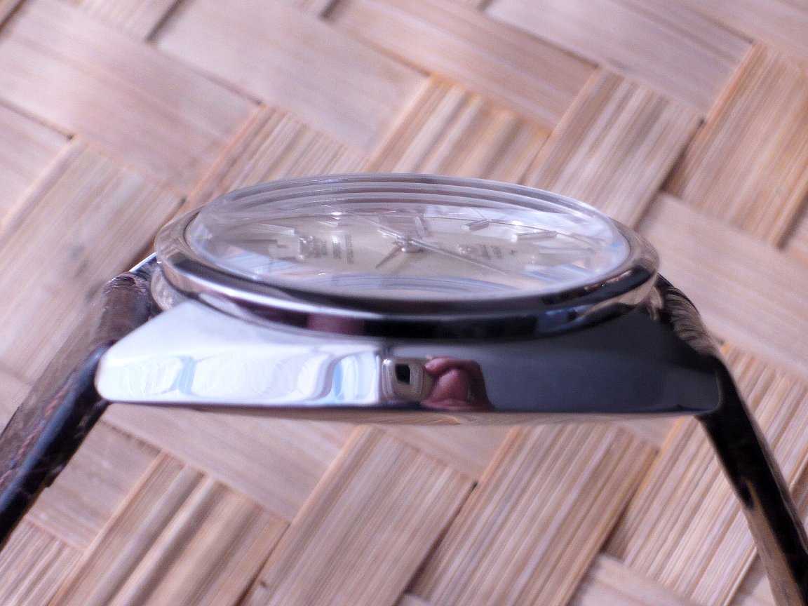

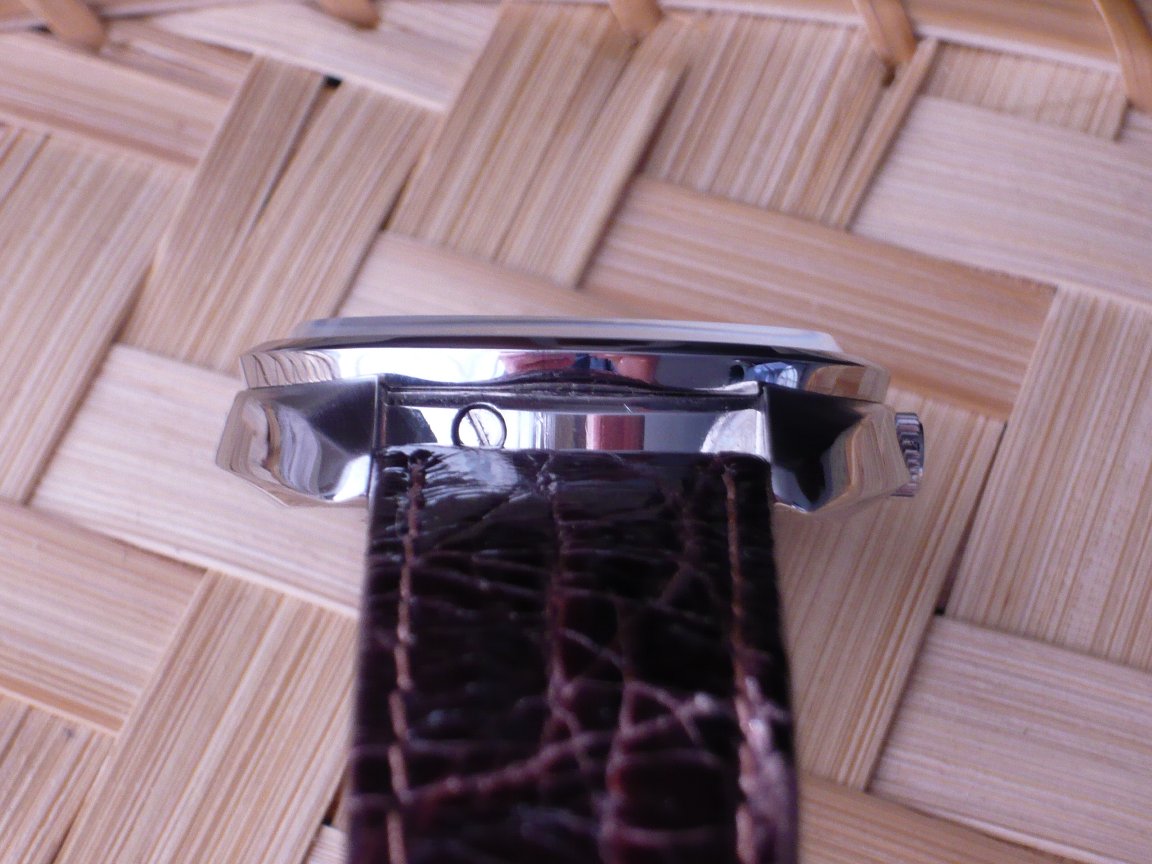

обратите внимание на необычный регулировочный винт хода доступный через отверстие сбоку корпуса

автоподзавод , как я понял, устроен по принципу 2892

потрясные часы, спасибо за обзор! По регулировочному винту - между ним и корпусом есть какой-нибудь пыльник-сальник?

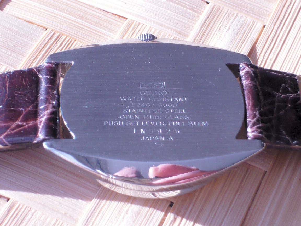

То что видно на последней фотографии это не сам рег. винт, а винт- пробка, т.е. его надо сначала вывернуть, а под ним уже настоящий рег. винт меньшего диаметра, который двигает сам рычаг регулировки хода. Винт-пробка вообще был на герметике.
Ручной завод есть конечно, и секундная стрелка останавливается при переводе стрелок. Но основной режим автомат. Запас хода 42 часа.
Интересно что к моменту разработки этого механизма Seiko уже имела хороший опыт разработки механизмов 36k bph, но таки вернулась снова к 28k bph.
