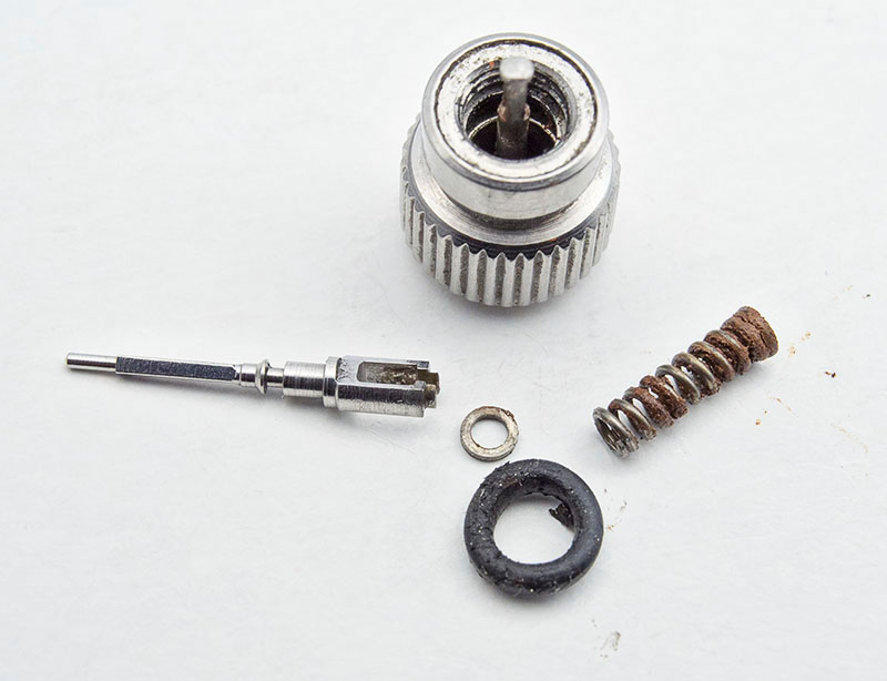

Правильно ли я понимаю, что герметичность головки ISO-дайверов "Сейко" обеспечивается только двумя сальниками на штоке головки? Очень мало информации.
Про тот же "триплок" от "Ролекса" материалов больше, всё наглядно.
А как герметичность сделана у "Сейко"? Есть ли дополнительные прокладки в самой головке или в районе резьбы? Футор запрессован или завинчен? Как герметизируется футор?
ID:	3825179   Нажмите на изображение для увеличения
ID:	3825180   Нажмите на изображение для увеличения

Старый 15.03.2025, 12:20
Аватар для DENISWATCHES
Регистрация: 11.09.2011
Адрес: Краснодарский Край
Сообщений: 15,916
Сказал(а) спасибо: 7,139
Поблагодарили 18,914 раз(а) в 2,352 сообщениях
на подавляющем большинстве "гражданских" дайверов сейко только резинки на валу - можно назвать onelock если проводить аналогию с ролексом
не знаю почему не ставят вторую резинку в головку(это явно же копейки стоит) - видимо не считают нужным, в целом отзывов что дайверы seiko протекли я особо не видел, похоже действительно резинка в головке не нужна

Сообщение от Riezen Посмотреть сообщение
К старым кварцевым дайверам я встречал такие документы.
Фото-подтверждение документа, одна прокладка в голове, одна на штоке.
Есть тут обладатели современных черепах? Можете подтвердить, что в голове нет дополнительной прокладки?

Seiko SKX007 (Не Seiko 5 Sports) - одна прокладка-сальник на штоке. Прокладки в голове - нет.
ID:	3826732   Нажмите на изображение для увеличения

Seiko EPSON Orient Triton Light
Одна прокладка-сальник внутри футора. Прокладка на штоке и в заводной головке отсутствует.
ID:	3826856   Нажмите на изображение для увеличения

SEIKO SBDX001 MarineMaster
Одинокий сальник на штоке заводной головки. Прокладка в головке - под вопросом. Сомнительно, что она там есть.
------- ДОБАВЛЕНО ЧЕРЕЗ 11 МИН --------
TUDOR Pelagos
Очень похоже, что у них тоже "триплок". Полагаю, что "Ролекс" мог запатентовать это решение, получается "посторонним В".

Сообщение от DENISWATCHES Посмотреть сообщение
Она (резинка в заводную головку) больше нужна для успокоения психики владельца часов, который думает, что именно она и должна быть основным герметизатором по типу как в крышках банок или канистр. Но это не так. Вы видели гидравлическую технику ведь. Как там блестящие штоки ковш или стрелу крана выталкивают и обратно втягивают - там внутри сальники. И ничего не течет. Давление там - мама не горюй. Так что если сальник не рассохся и целый - ничего не протечет в часы.
