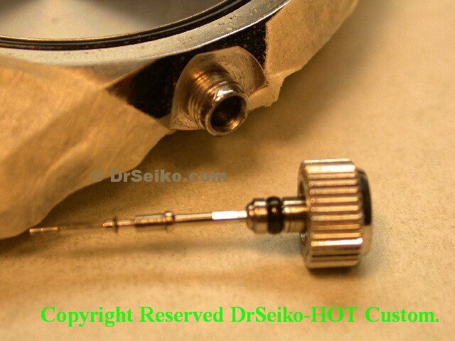

DENISWATCHES, а нет ли возможность "заглянуть" в резьбовую часть головки современных ISO-дайверов? К старым кварцевым дайверам я встречал такие документы.

Seiko SKX007 (Не Seiko 5 Sports) - одна прокладка-сальник на штоке. Прокладки в голове - нет.

Одинокий сальник на штоке заводной головки. Прокладка в головке - под вопросом. Сомнительно, что она там есть.

Она (резинка в заводную головку) больше нужна для успокоения психики владельца часов, который думает, что именно она и должна быть основным герметизатором по типу как в крышках банок или канистр. Но это не так. Вы видели гидравлическую технику ведь. Как там блестящие штоки ковш или стрелу крана выталкивают и обратно втягивают - там внутри сальники. И ничего не течет. Давление там - мама не горюй. Так что если сальник не рассохся и целый - ничего не протечет в часы.
