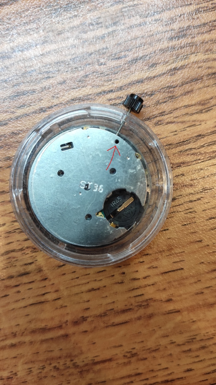

Столкнулся с проблемой снятия вала заводной головки нам механизме ETA G.10.961.
Причем все вроде бы понятно как божий день, но нажимая в искомое отверстие вал не выходит.
Причем на старом механизме вал снялся сразу, а на новом мехе не в какую. Причем даже не чувствую что в отверстии чтобы что то нажималось.
Посоветуйте, может хитрость какая то есть.

фото нечеткое - в этом отверстии паз квадратный?
если поиграться с положением вала не удается (нет разницы), может быть когда давите нужно немного вал покрутить - иногда он выходит только в определенном положении...
Ставьте вал в среднее положение и нажимате тонким штырьком или 0.5 или 0.4 мм , точно не помню . Более толстыи не проидет в глубь .
УРА!!! Центральное положение! Вышло как по маслу! Спасибо!
В центральном положении вала, при нажатии вал вышел, спасибо.
