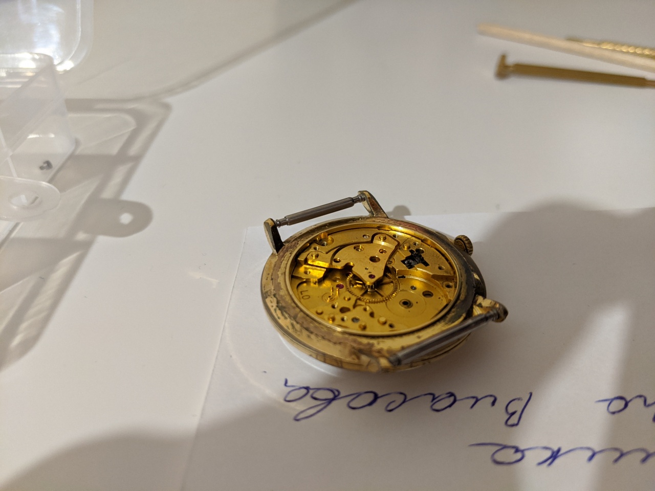

Извлечение заводной головки
Каким образом снимается? Крепёжный болт убрал, заводная головка не поддается, большого усилия знаю что прилагать нельзя, поэтому лучше спрошу у знающих людей.
Механизм junghans J84S3

скрепкой или специнструментов нужно нажать на черную "точку" (дырка) - как на картинке (вытягивайте головку одновременно с нажатием) -

Вытягивается только до такого положения

болтик надо убрать и в его отверстие нажимать пока не вытащите

Спасибо за помощь, нужно было все таки больше усилий приложить. Теперь вопрос в другом, мех не вынимается из корпуса. Корпус будет отдаваться на золочением, а мех на репассаж

снимок часов спереди поместите и сбоку под увеличением - нужно понять есть ли там рант
