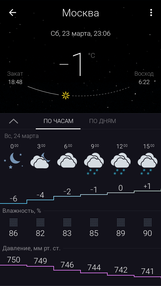

wrest, имхо - для баловства и чтобы ProTrek был полностью "упакован".
Стояла прога Гисметео, там от геомагнитной обстановки и то пользы больше было, пока не надоело: если голова болит, то смотришь К-индекс...) Ну и давление было. –Бесплатное красивое решение, но пользы так себе.
