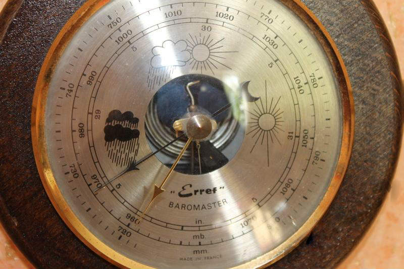

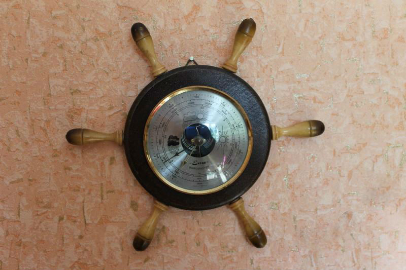

Приветствую всех! Извините если не в тему, но может есть знатоки.Попались 2 барометра, один Немецкий, второй Французский, оба не рабочие. Может кто подскажет, имеют ли какую-то ценность ил сколько могут стоить или это в мусор? Заранее всем спасибо!

Барометры с открытым механизмом всегда имели ценность.Исключение - английские и американские со шкалой в дюймах ртутного столба.Нам привычнее шкала в миллиметрах ртутного столба или Паскалях/Барах.
Ремонту барометры подлежат только если не пробит(потерял герметичность) анероид - гофрированная коробочка с вакуумом.

а почему вы решили, что они нерабочие?
если стрелка вообще не реагирует на изменение давления, то да - он неисправен
но если стрелка показывает неверные показания или стоит в конце шкалы, то скорее всего барометр должен быть подстроен регулировочным винтом, который обычно находится сзади
все барометры, новые в том числе, должны подстраиваться по прибытию в новое местоположение

При покупке-барометр работал. После езды 2000 км на Украину- работать перестал. Не вскрывали, не разбирали. Штурвал постоянно показывает дождь.

Откройте в евау свою страну, там есть какое атмосферное давление на сегодня. Сравните, если надо скорректируете...и все дела. У меня тоже падал на пол.

элементарно и в течение нескольких минут проверяете, работает ли барометр - тест кульком.
берете большой прозрачный целофановый кулёк (без дырок), кладёте в него барометр, набираете в кулек воздух, заклеиваете или завязываете кулек и сжимаете его (кулек). если стрелка барометра реагирует на такие манипуляции - всё не так плохо.

очень интересный способ, постараюсь на днях проверить!))о результатах напишу))
