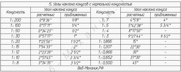

Сообщение от Dima343 Посмотреть сообщение
футор хронографной стрелки имеет конусную посадку на ось, по типу конуса Морзе,
Конусность хвостовика оси секундной стрелки в хронографах всего 2°. Поэтому вероятность проворачивания на оси футора стрелки гораздо ниже вероятности проворачивания на оси хорошо насаженного на нее футора.
Расклепывать футор в отверстии стрелки - правильная рекомендация.

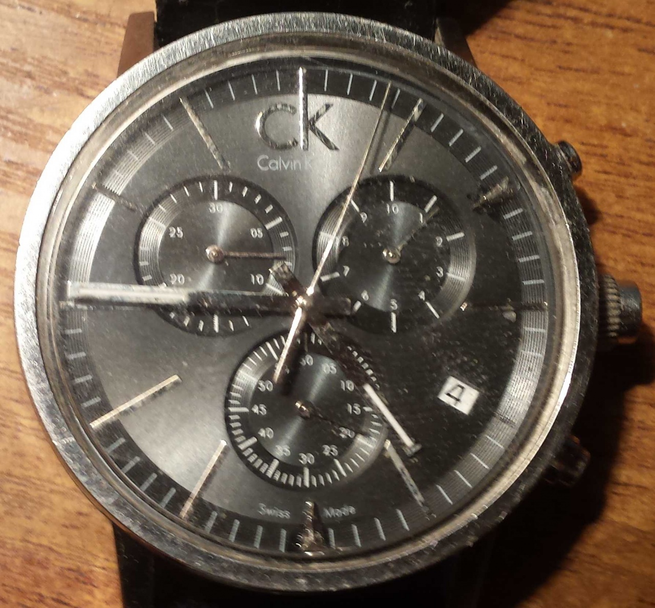

Недавно рихтовал "в 2 пинцета" погнутую секундную стрелку хронографа, не снимая с оси.
Стрелка до - http://forum.watch.ru/attachment.php...8&d=1480864712 .
Стрелка после - на фото.
Отрихтовать таким способом на 2 деления - вполне возможно. Возле футора гнется легко.
