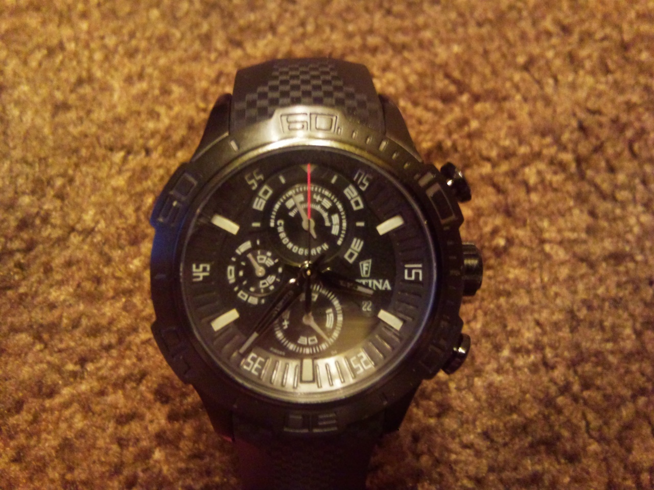

всем привет. проблема в том, что при сбросе хронографа в положение ноль, минутная стрелка переходит не в положение 0 (60) а на пять делений вправо (5). нигде не смог найти инструкции о калибровке минутной стрелки. что можете посоветовать по этому поводу? или может механизм хронографа неисправен? часы festina f16567.8

Попробуйте поиграться кнопками при выдвинутой головке.

пробовал. настраивается только секундная. а часовая и минутная - нет. завтра поеду к продавцу, потребую обмена, т.к возможно брак механизма.

А если при выдвинутой головке не верхнюю нажимать, а нижнюю?

пробовал и так. реакции 0.
к слову там стоит механизм 0s10

Часовая и минутная синхронизированы с секундной - т.е. после выставления секундной должны при утапливании ЗГ остаться в установленном положении.
У меня в часах с 0s00 - таже беда - секундная выставляется, а минутная с часовой сбрасываются в НЕнулевое положение

Две стрелки настраиваются во 2 положении (перевод даты), а две других в 3 положении (перевод стрелок).

да вроде как во втором щелкал тоже кнопки. ни какие стрелки не двигаются. или я что-то не так делаю?

Не на этом ли механизме надо секундной стрелкой докручивать минутную до нулевого положения? Т.е. жать верхнюю кнопку хронографа, пока секундная не накрутит минуты до нулевого положения.

На этом.
