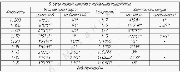

футор хронографной стрелки имеет конусную посадку на ось, по типу конуса Морзе,
Конусность хвостовика оси секундной стрелки в хронографах всего 2°. Поэтому вероятность проворачивания на оси футора стрелки гораздо ниже вероятности проворачивания на оси хорошо насаженного на нее футора.
Расклепывать футор в отверстии стрелки - правильная рекомендация.
