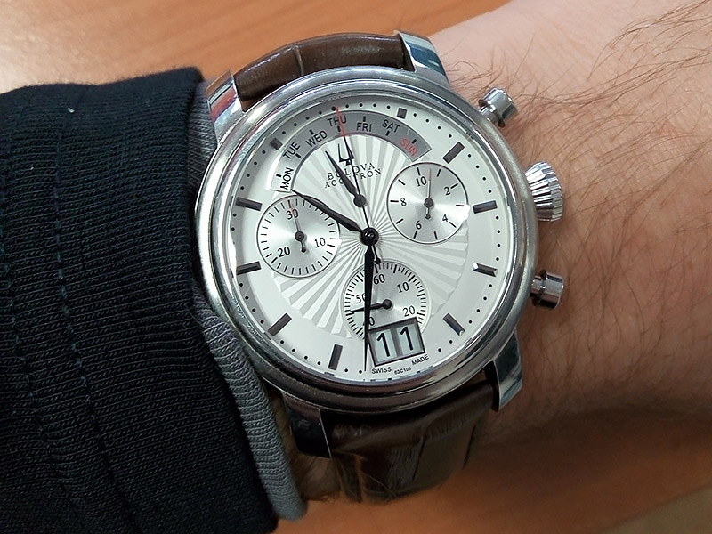

Подскажите пожалуйста как откалибровать хронограф Bulova accutron 63c108.
Миллисекундная стрелка не возвращается на 0.
Инструкции от часов нет.
Пробовал играться с кнопками после выдвигания головки - ничего не помогает.
Может кто знает как решить проблему?

Инструкция http://www.ronda.ch/fileadmin/user_u...N.8040B_en.pdf
Интерактивная инструкция http://www.ronda.ch/fileadmin/user_u...caliber=8040.N

Андрей Крукович Спасибо большое. Помогло.
