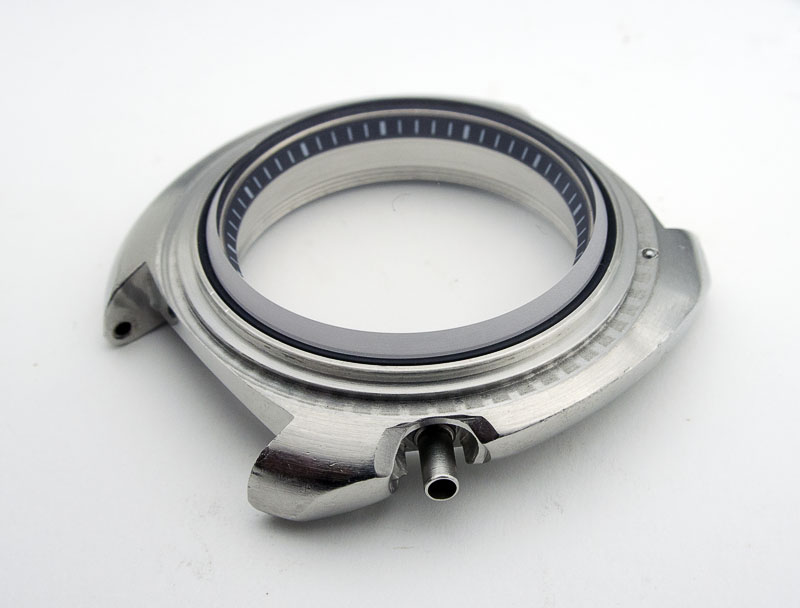

Опять же, если я не ошибаюсь, то у старых "черепах" (6309) головка герметизировалась одной прокладкой в головке, которая работала как сальник вокруг трубки-футора.

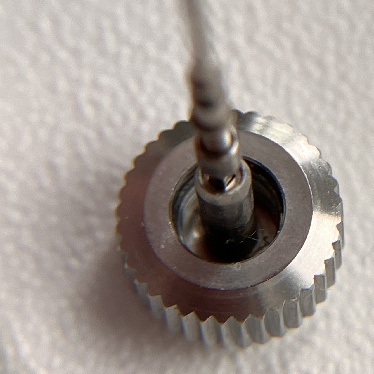

Seiko SKX007 (Не Seiko 5 Sports) - одна прокладка-сальник на штоке. Прокладки в голове - нет.
