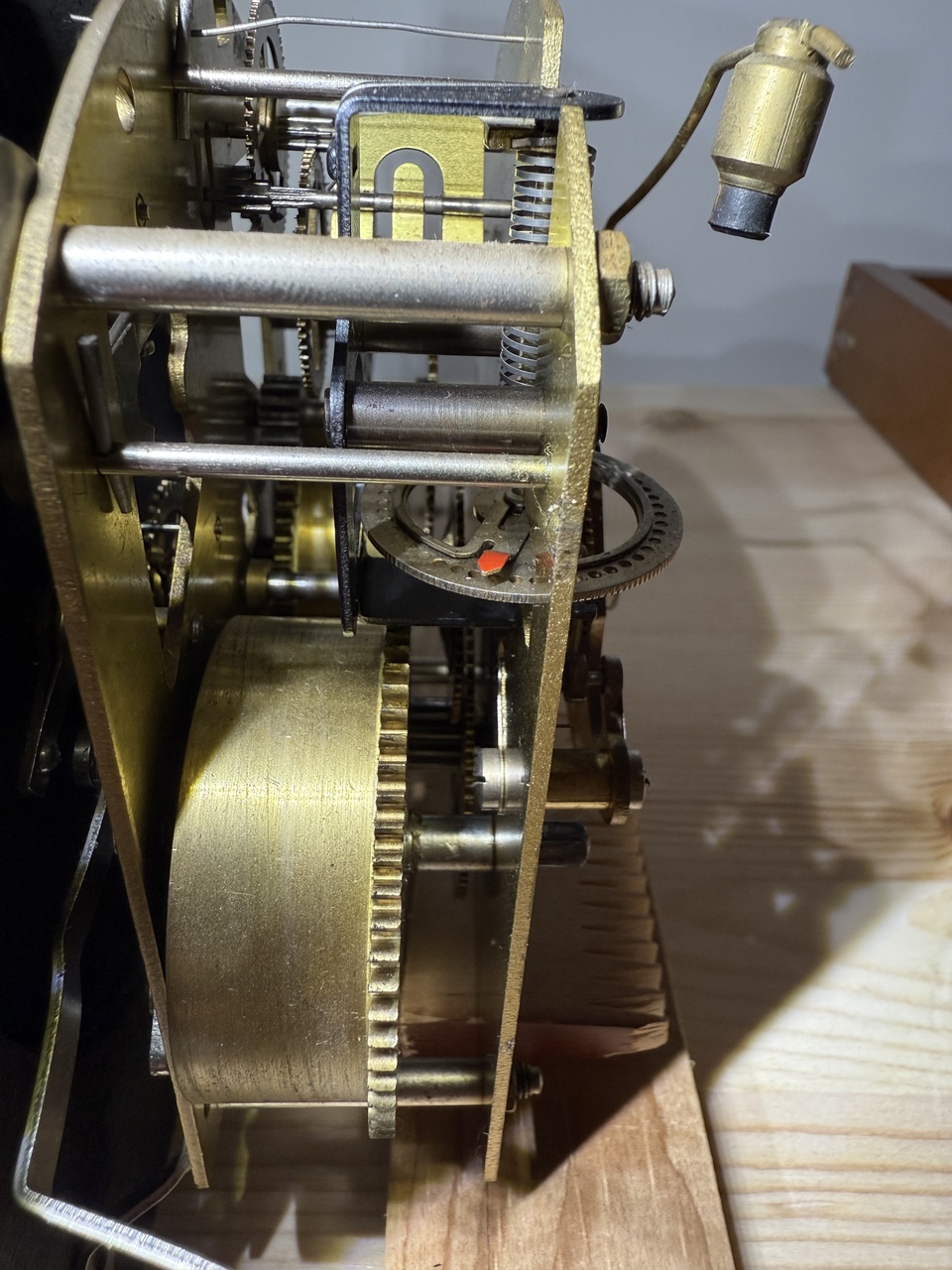

Добрый вечер, подскажите как настроить маятник где регулировочный винт, часы каминные Smiths, часы спешат. Спасибо

Это механизм с так называемым "парящим балансом", нагрузку от его веса воспринимает спираль., поэтому она такой необычной формы. Тут должен регулироваться момент инерции самого баланса. Давайте фото остановленного механизма - будет ясно.

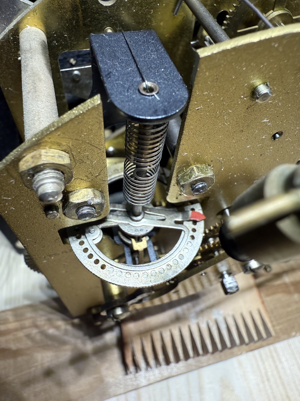

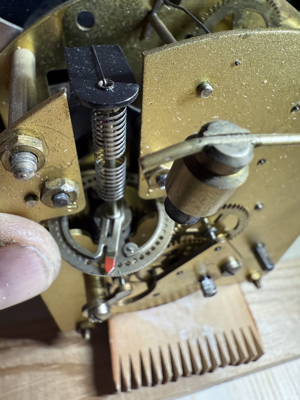

Добрый вечер, спасибо что ответили

Сообщение от Julia359264 Посмотреть сообщение
На балансе видна красная стрелка. Если её двигать - изменится скорость хода. Раздвигая грузы от центра, можно скорость хода замедлять.
