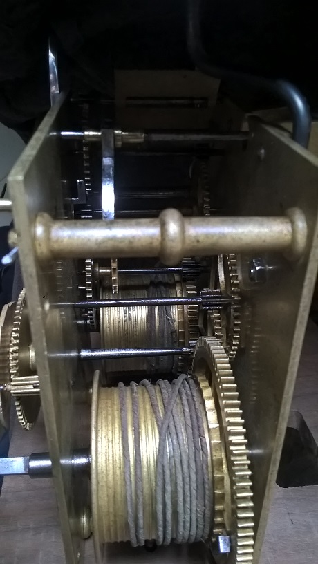

Вот такой механизм ,но не знаю длину маятника и вес линзы Подскажите пожалуйста!

Сообщение от Skap Посмотреть сообщение
Юрий приветствую.
Боюсь что по одному фото трудно будет что-то подсказать , нужно ещё как минимум фото задней платы ну и размеры .
С уважением Александр.

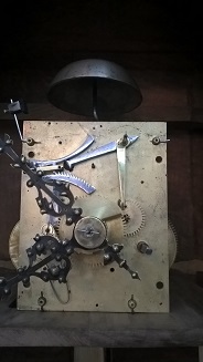

Размеры 155 мм *123 мм
Большой мех , могу предложить что это напольник с длиной маятника порядка метра , на моих настенных маятник длиной 93см и общим весом ~800 гр.
Немного смущает колокол , особенно его крепление на винт с пресшайбой.

Да, не нашел винтик с нужным шагом резьбы ,перерезать на современную резьбу не хочу,оставил в надежде найти нужный винт.
Механизм точно от напольных часов!

Добрый день!
Механизм от напольного англичанина конца 18 - начала 19 вв. Маятник должен быть длиной 90-100см, линза весом около 1 кг.
