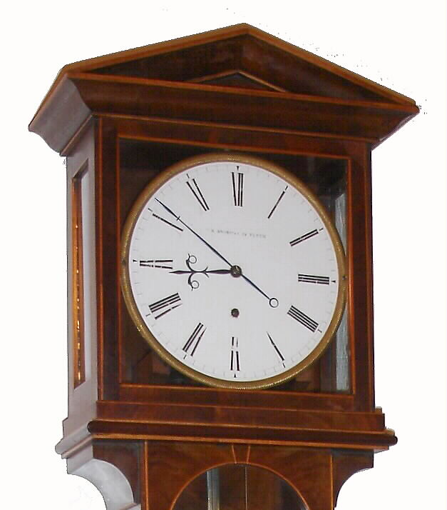

Всем здравствуйте. Подскажите длину маятника и диаметр циферблата таких часов.
Может кто-то видел в живую или имеет примерно такие.

Приветствую!
И длина и диаметр могли быть сильно разными, единых стандартов тогда не было. В среднем 1.20 м и около 22-25 см.

Вероятнее всего у этих часов секундный маятник.От цифры 12 до центра линзы около метра.Но я видел точно такое очень маленькие.

Сообщение от sl-11 Посмотреть сообщение
... имеет примерно такие.
Иметь такие - это хорошо.
Часы называются по немецки - "LATERNDLUHR" (для поиска).
У некоторых завода хватает на целый год. Эти часы изначально без боя.
Часы с похожим названием " Lantern clock" - это английские постарше.

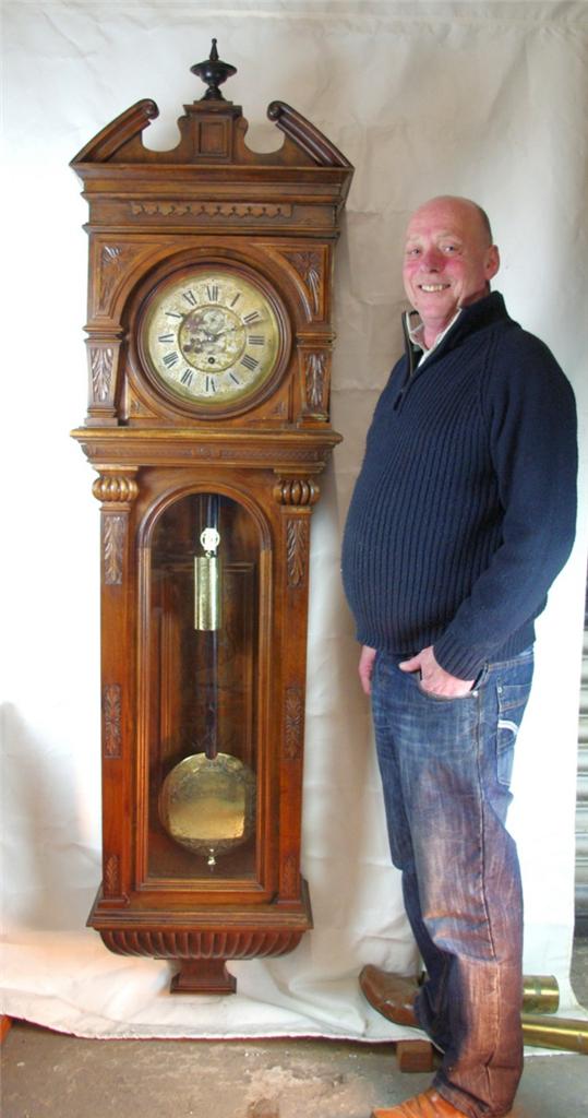

Да. с той гирей возможно и 8 дней и 31 день. Годовая гиря около 4-х кг. Есть пружинные часы с запасом хода 1000 дней. Всё зависит от качества механизма, а не только от веса гири и размера пружины.
Поразили вот эти настенные часы на фото (рост англичанина 182 см.)
