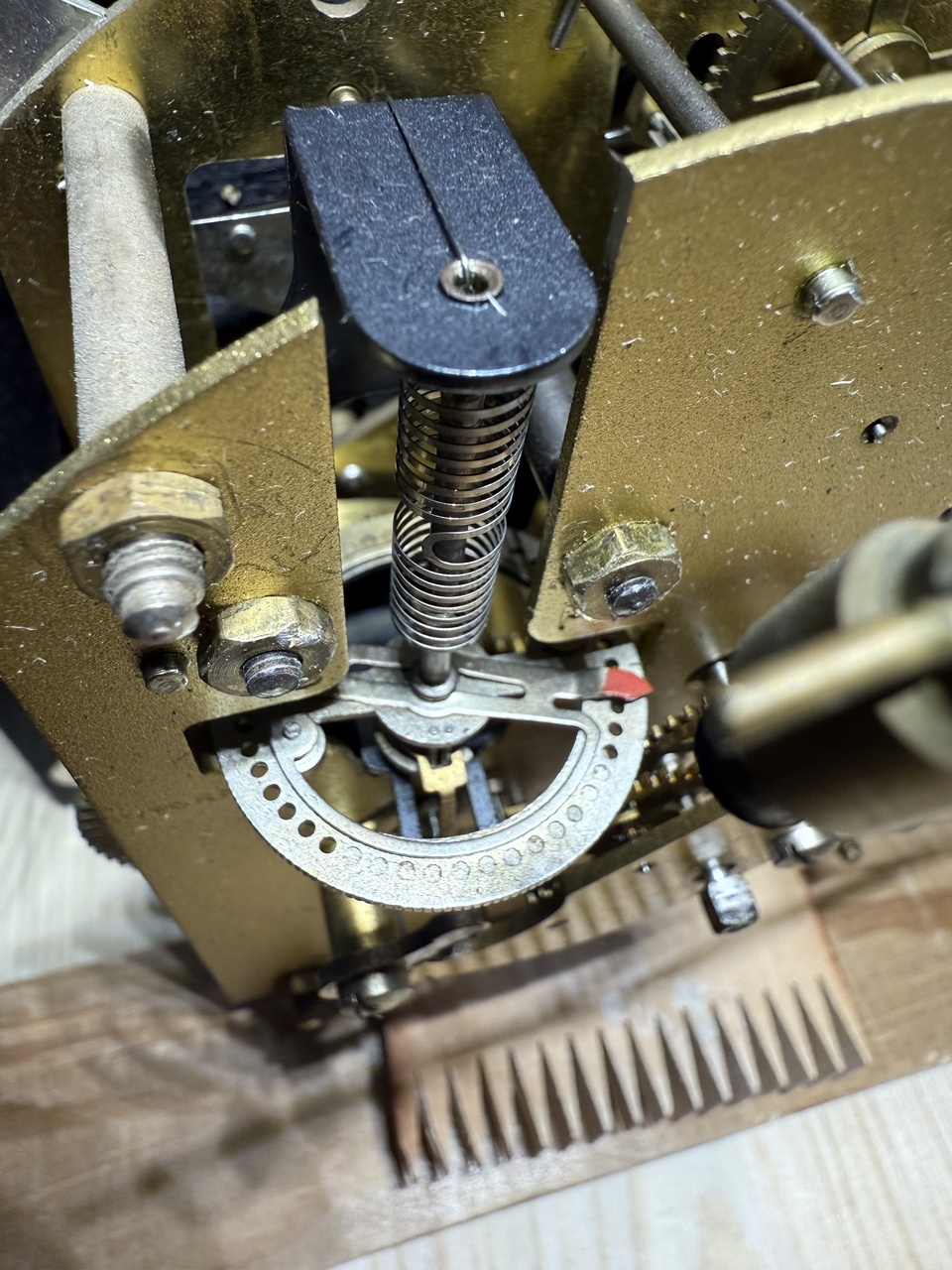

Julia359264 22.05.2025 18:40
Подскажите по регулировке маятника
Вложений: 1
Добрый вечер, подскажите как настроить маятник где регулировочный винт, часы каминные Smiths, часы спешат. Спасибо
Vasiliy K 22.05.2025 23:44
Это механизм с так называемым "парящим балансом", нагрузку от его веса воспринимает спираль., поэтому она такой необычной формы. Тут должен регулироваться момент инерции самого баланса. Давайте фото остановленного механизма - будет ясно.
Julia359264 24.05.2025 21:55
Вложений: 4
Добрый вечер, спасибо что ответили
Вложение 3851187 Вложение 3851188 Вложение 3851189 Вложение 3851190
Voevoda78 24.05.2025 22:41
А часам когда репасаж последний раз делали? Масленки сухие все.

OddyRash 25.05.2025 10:33
Сообщение от Julia359264 (Сообщение 7237000)
На балансе видна красная стрелка. Если её двигать - изменится скорость хода. Раздвигая грузы от центра, можно скорость хода замедлять.
