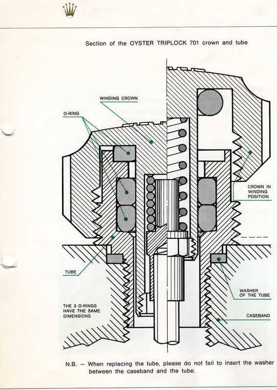

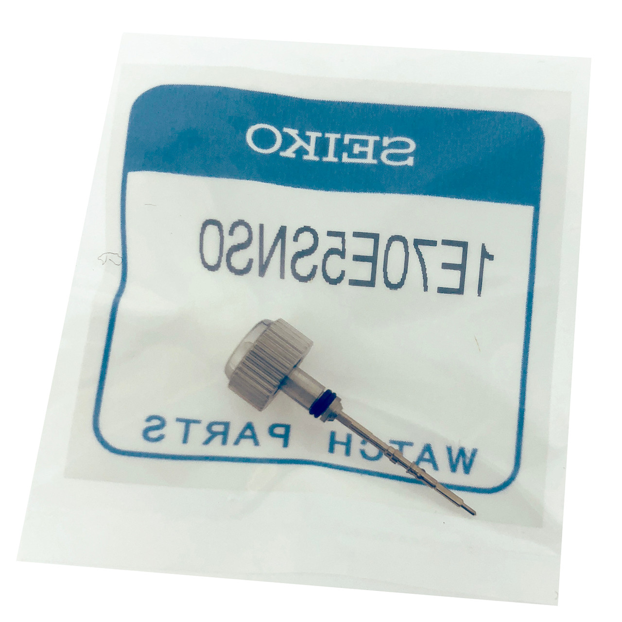

Правильно ли я понимаю, что герметичность головки ISO-дайверов "Сейко" обеспечивается только двумя сальниками на штоке головки? Очень мало информации.
Про тот же "триплок" от "Ролекса" материалов больше, всё наглядно.
А как герметичность сделана у "Сейко"? Есть ли дополнительные прокладки в самой головке или в районе резьбы? Футор запрессован или завинчен? Как герметизируется футор?

на подавляющем большинстве "гражданских" дайверов сейко только резинки на валу - можно назвать onelock если проводить аналогию с ролексом
не знаю почему не ставят вторую резинку в головку(это явно же копейки стоит) - видимо не считают нужным, в целом отзывов что дайверы seiko протекли я особо не видел, похоже действительно резинка в головке не нужна

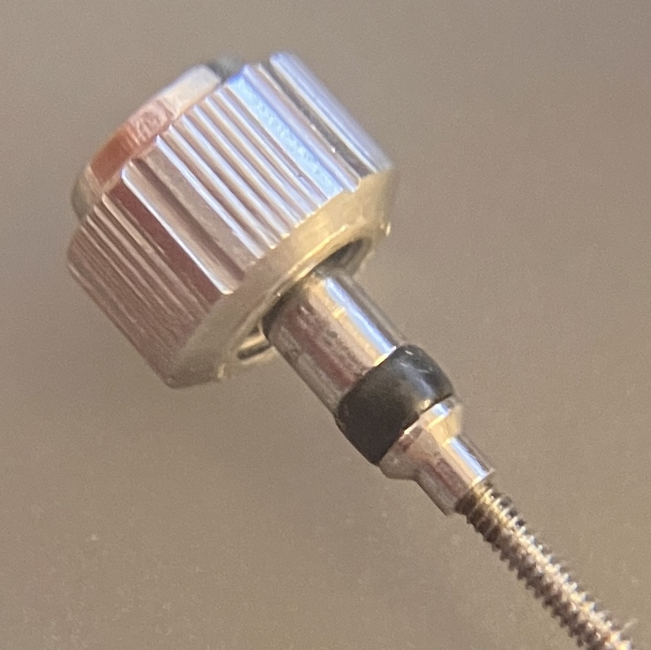

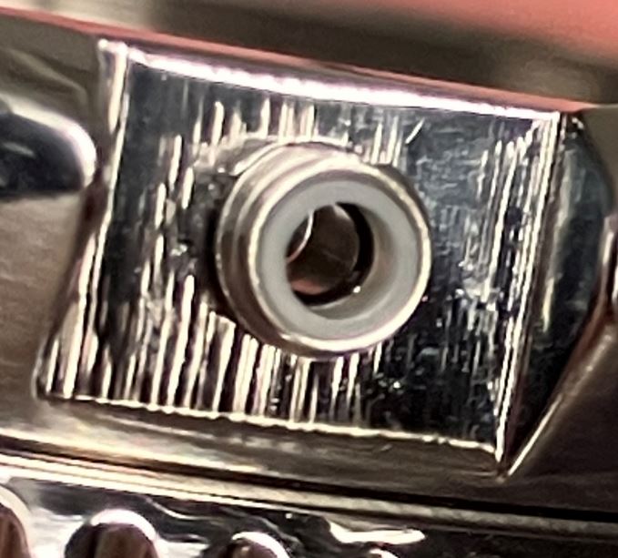

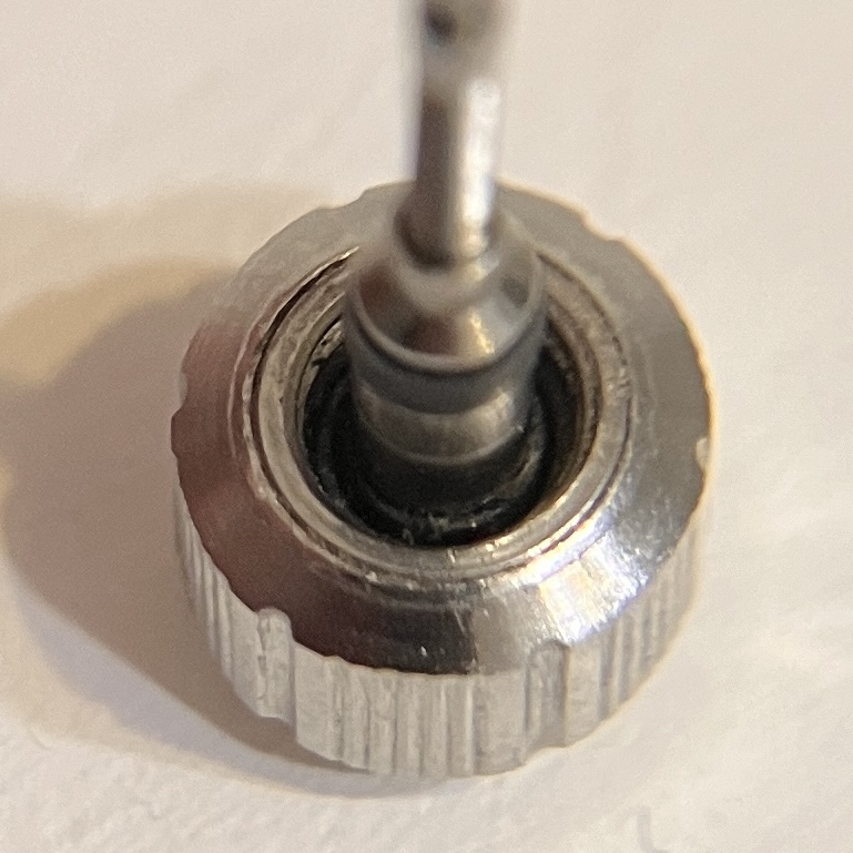

Seiko SKX007 (Не Seiko 5 Sports) - одна прокладка-сальник на штоке. Прокладки в голове - нет.
ID:	3826732   Нажмите на изображение для увеличения

Seiko EPSON Orient Triton Light
Одна прокладка-сальник внутри футора. Прокладка на штоке и в заводной головке отсутствует.
ID:	3826856   Нажмите на изображение для увеличения

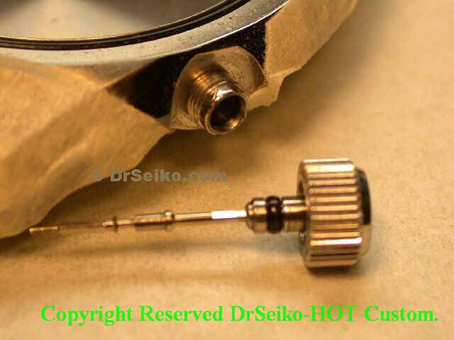

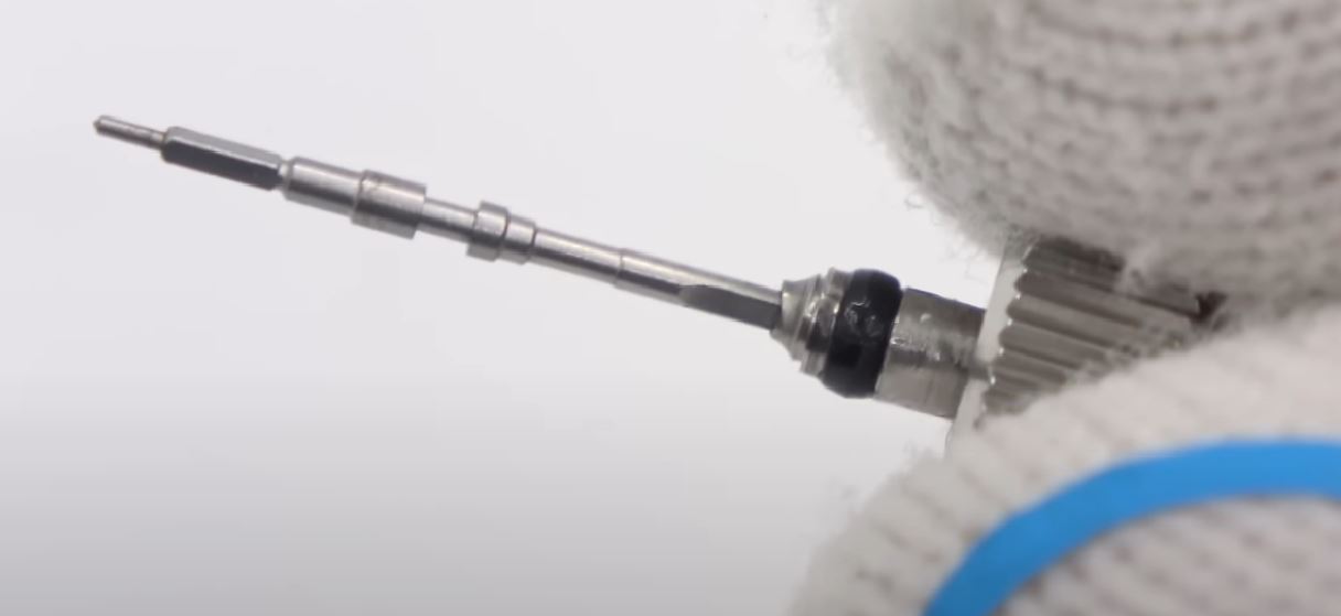

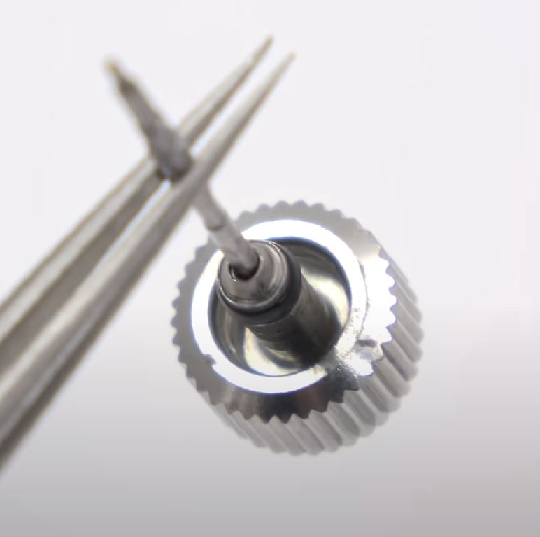

SEIKO SBDX001 MarineMaster
Одинокий сальник на штоке заводной головки. Прокладка в головке - под вопросом. Сомнительно, что она там есть.

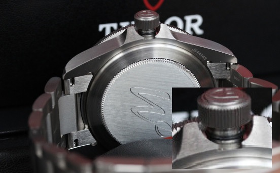

TUDOR Pelagos
Очень похоже, что у них тоже "триплок". Полагаю, что "Ролекс" мог запатентовать это решение, получается "посторонним В".
