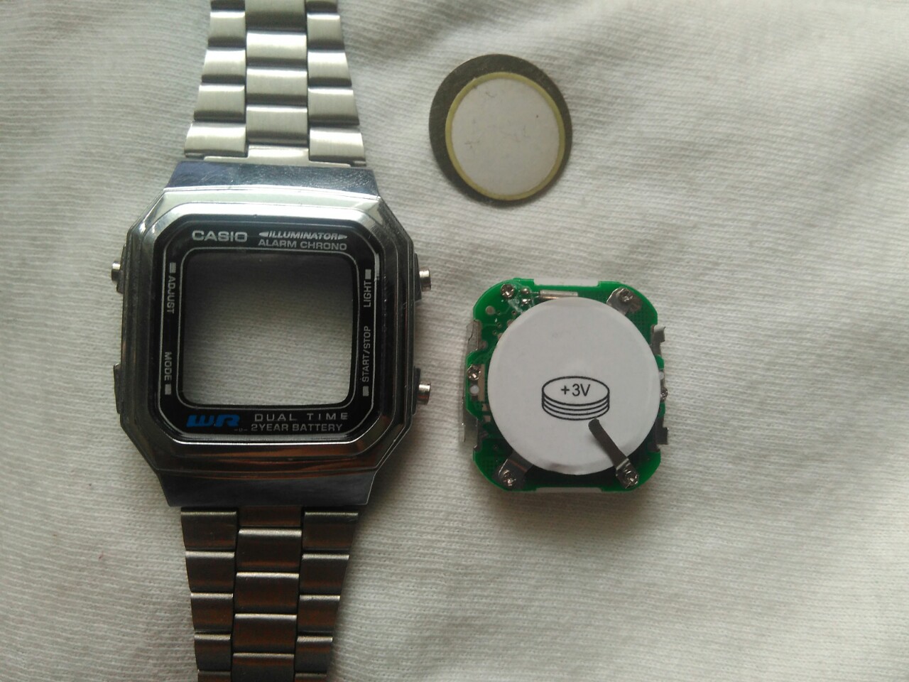

Доброго времени суток, проблема с часами Casio A179W. После замены батареи (самостоятельно), пропал звук при нажатии кнопки Mode, ну и соответственно будильник и ежечасный сигнал. Помогите советом, в чем может быть причина?

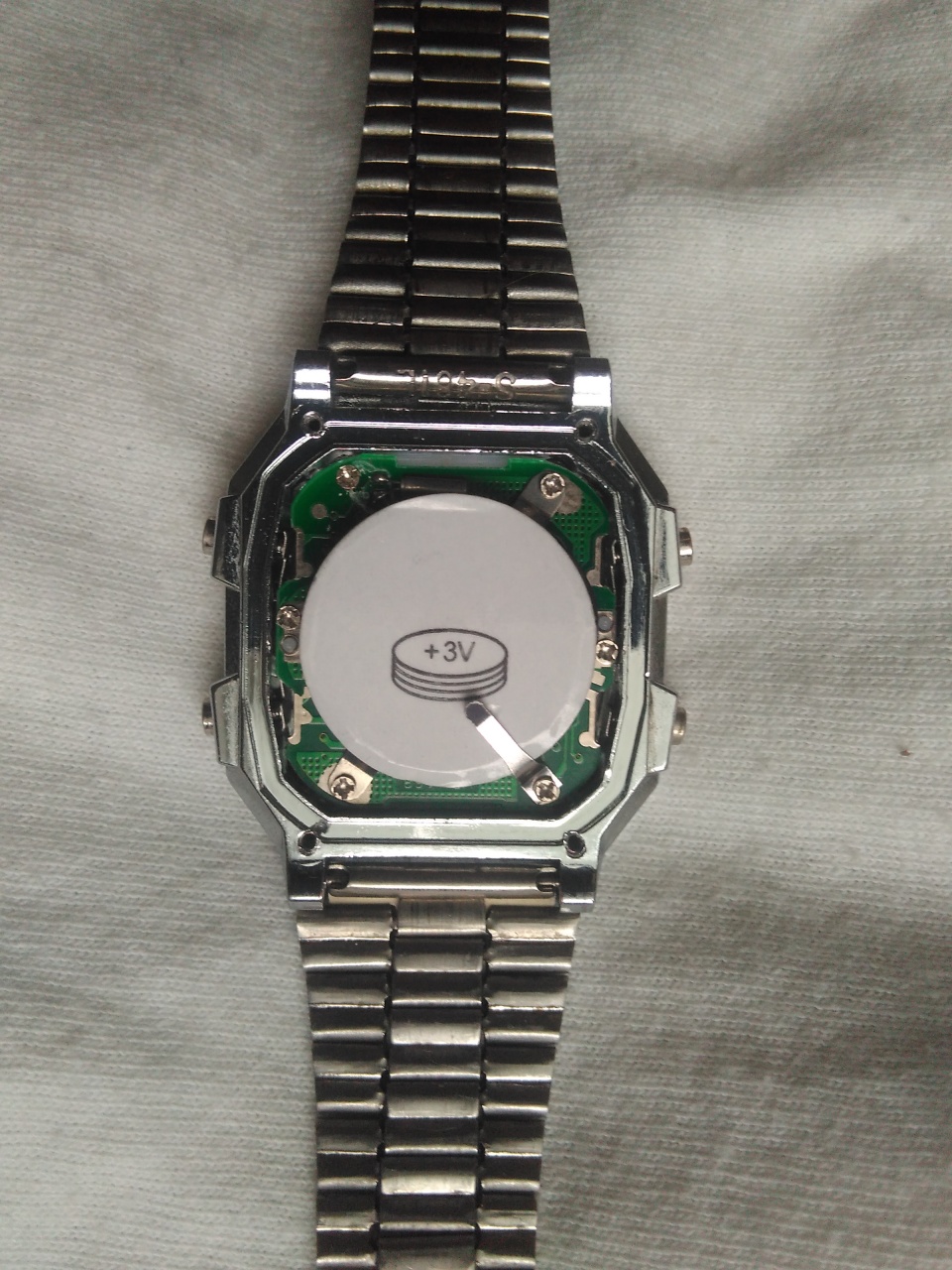

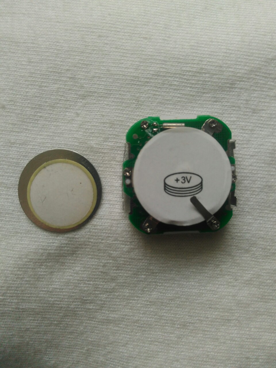

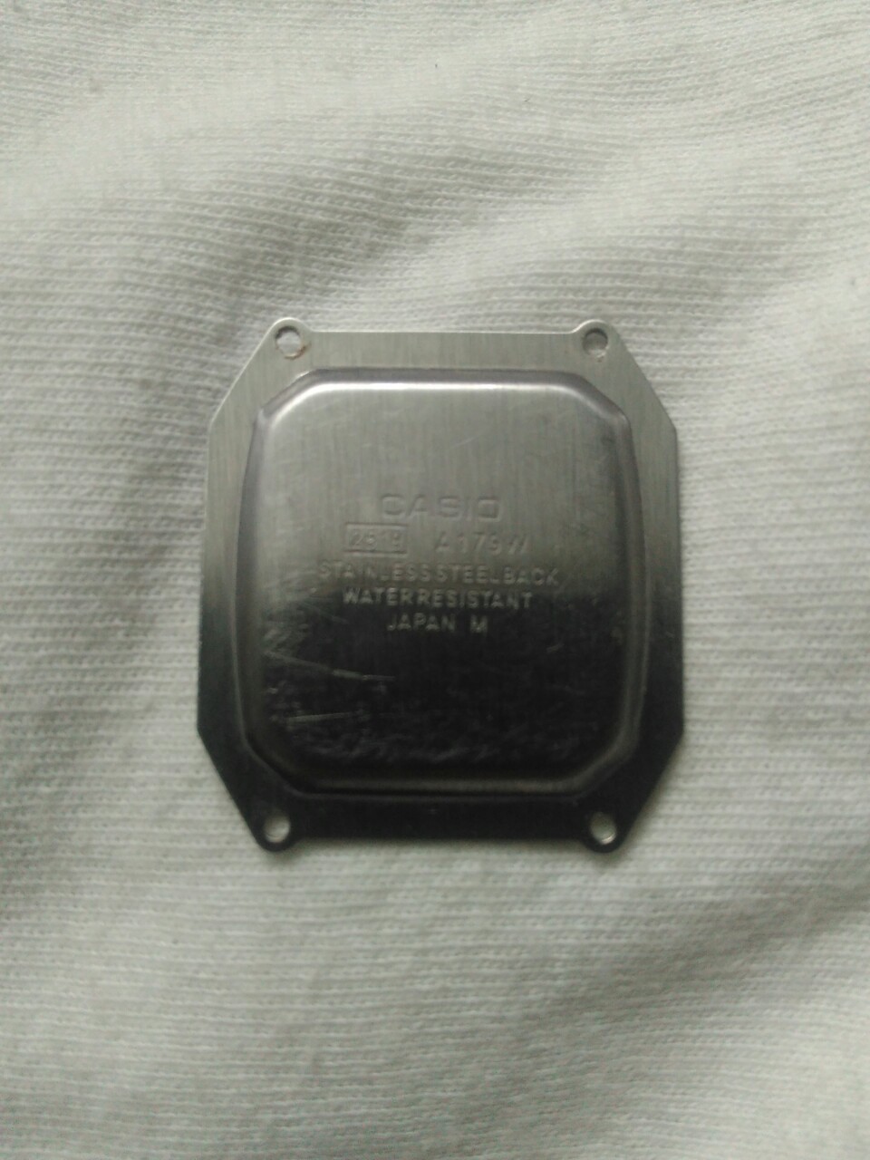

там не было пружин. сейчас попробую добавить фото.
[ATTACH][ATTACH][ATTACH]Нажмите на изображение для увеличения
dmvt1 вот выше фото.
ID:	1878543   Нажмите на изображение для увеличения
ID:	1878544   Нажмите на изображение для увеличения

Как восстановить звуковой сигнал на электронных часах = http://forum.watch.ru/showthread.php?t=258938 . Вам написали - вставьте на место пружинку... Фото не внутренней стороны задней крышки - лишнее.

да, я уже просматривал эту тему. но я повторюсь, пружину не видать. если он там была, то не могли бы вы указать место ее устанавки? потому как я его наличия не вижу.

после повторной разборки поменял сторонами тонкую металлическую пластинку, находящююся между крышкой и механизмом часов. Звук появился, но ели ели слышный. До этого был громким.

Тема немного не для этого раздела, но на всякий случай напомню: эта самая пластина должна стоять белым слоем в сторону модуля. Если звук очень тихий - проверять две вещи. Во-первых, контакт внешней части крышки с общим проводом (с обоймой батарейного отсека), во-вторых, сопротивление катушки - выход звука должен прозваниваться тестором на обойму батарейного отсека порядка 100..200 Ом.
