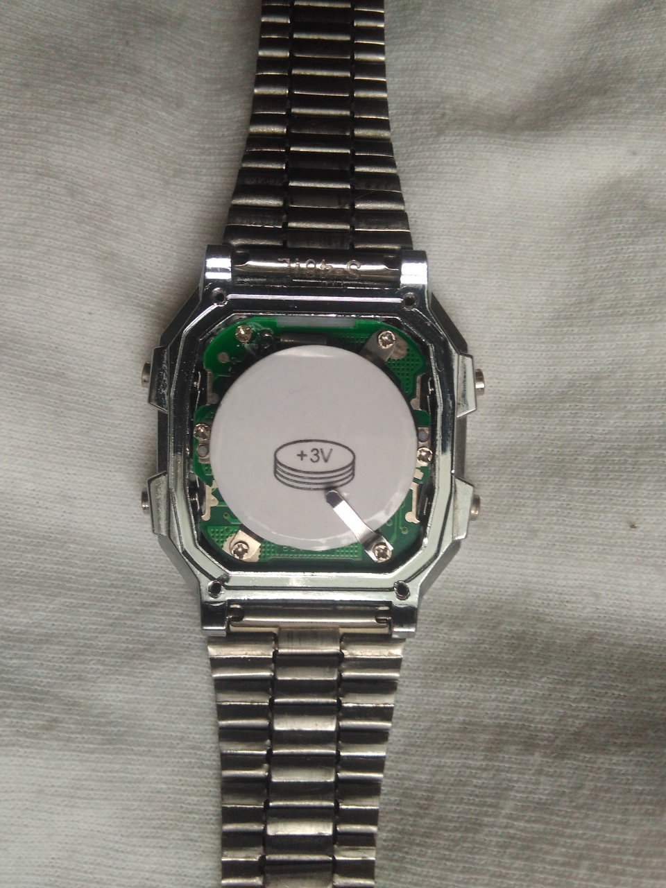

Доброго времени суток, проблема с часами Casio A179W. После замены батареи (самостоятельно), пропал звук при нажатии кнопки Mode, ну и соответственно будильник и ежечасный сигнал. Помогите советом, в чем может быть причина?
dmvt1 28.07.2017 15:35
Пружинку потеряли, которая между платой и задней крышкой контакт обеспечивала. Поищите, может найдете на столе или на полу.

DannyIvanov 28.07.2017 15:51
Вложений: 4
Сообщение от dmvt1 (Сообщение 4423773)
там не было пружин. сейчас попробую добавить фото.
[ATTACH][ATTACH][ATTACH]Вложение 1878546[/ATTACH][/ATTACH][/ATTACH]
dmvt1 вот выше фото.

Как восстановить звуковой сигнал на электронных часах = http://forum.watch.ru/showthread.php?t=258938 . Вам написали - вставьте на место пружинку... Фото не внутренней стороны задней крышки - лишнее.

да, я уже просматривал эту тему. но я повторюсь, пружину не видать. если он там была, то не могли бы вы указать место ее устанавки? потому как я его наличия не вижу. :confused:

ДЕЛО СДВИНУЛОСЬ
после повторной разборки поменял сторонами тонкую металлическую пластинку, находящююся между крышкой и механизмом часов. Звук появился, но ели ели слышный. До этого был громким.
siealex 28.07.2017 19:01
Тема немного не для этого раздела, но на всякий случай напомню: эта самая пластина должна стоять белым слоем в сторону модуля. Если звук очень тихий - проверять две вещи. Во-первых, контакт внешней части крышки с общим проводом (с обоймой батарейного отсека), во-вторых, сопротивление катушки - выход звука должен прозваниваться тестором на обойму батарейного отсека порядка 100..200 Ом.
