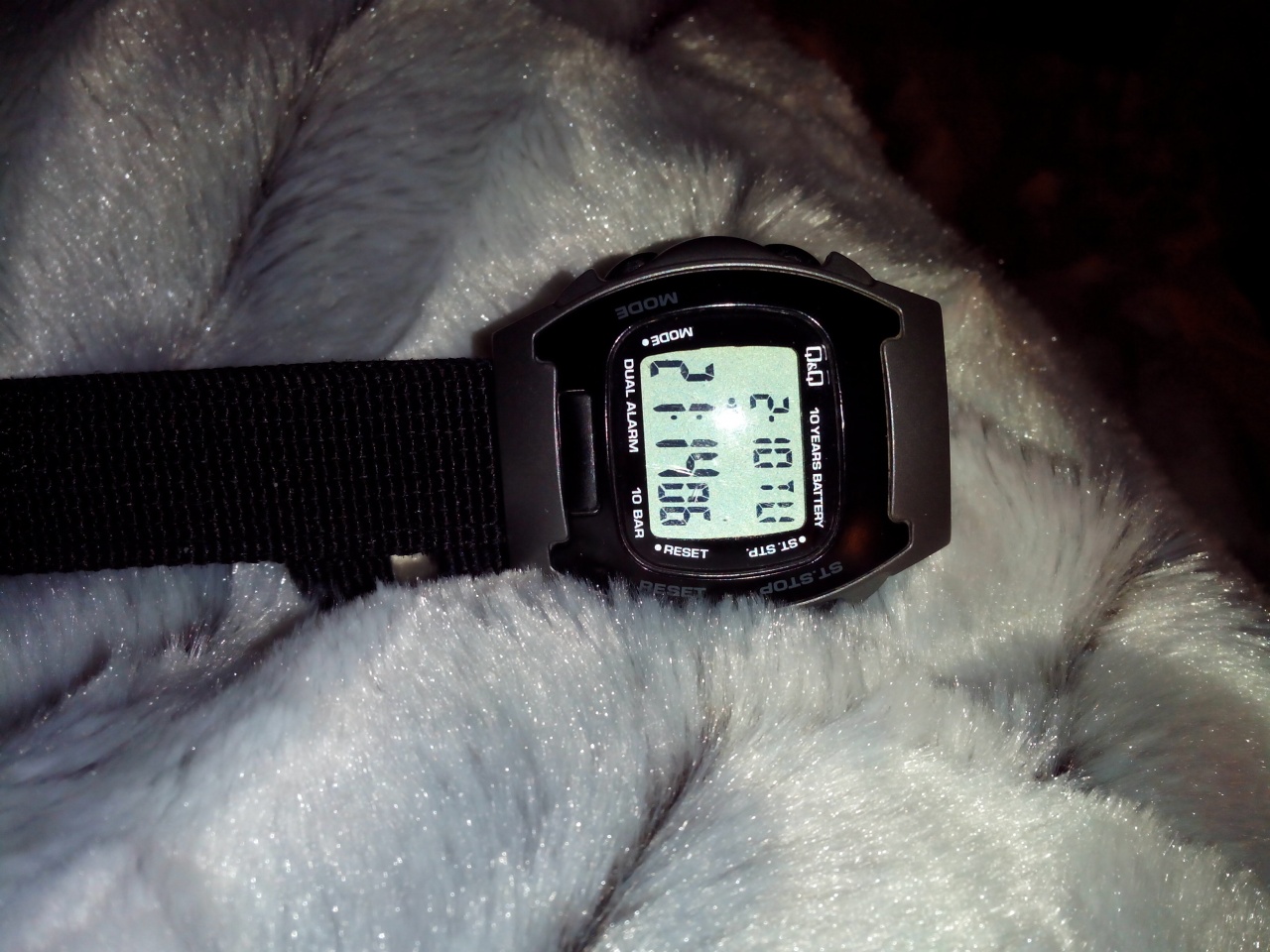

Добрый день. Пропал звук на часах. Уж не знаю, после замены батарейки или сам по себе, так как раньше на это внимания не обращал. Но сейчас решил будильник завести, а он не работает. Так же как и иные функции со звуком: ежечасный сигнал, звук кнопок. Часы Q&Q, механизм Miyota P5a0/p5a1/p684.

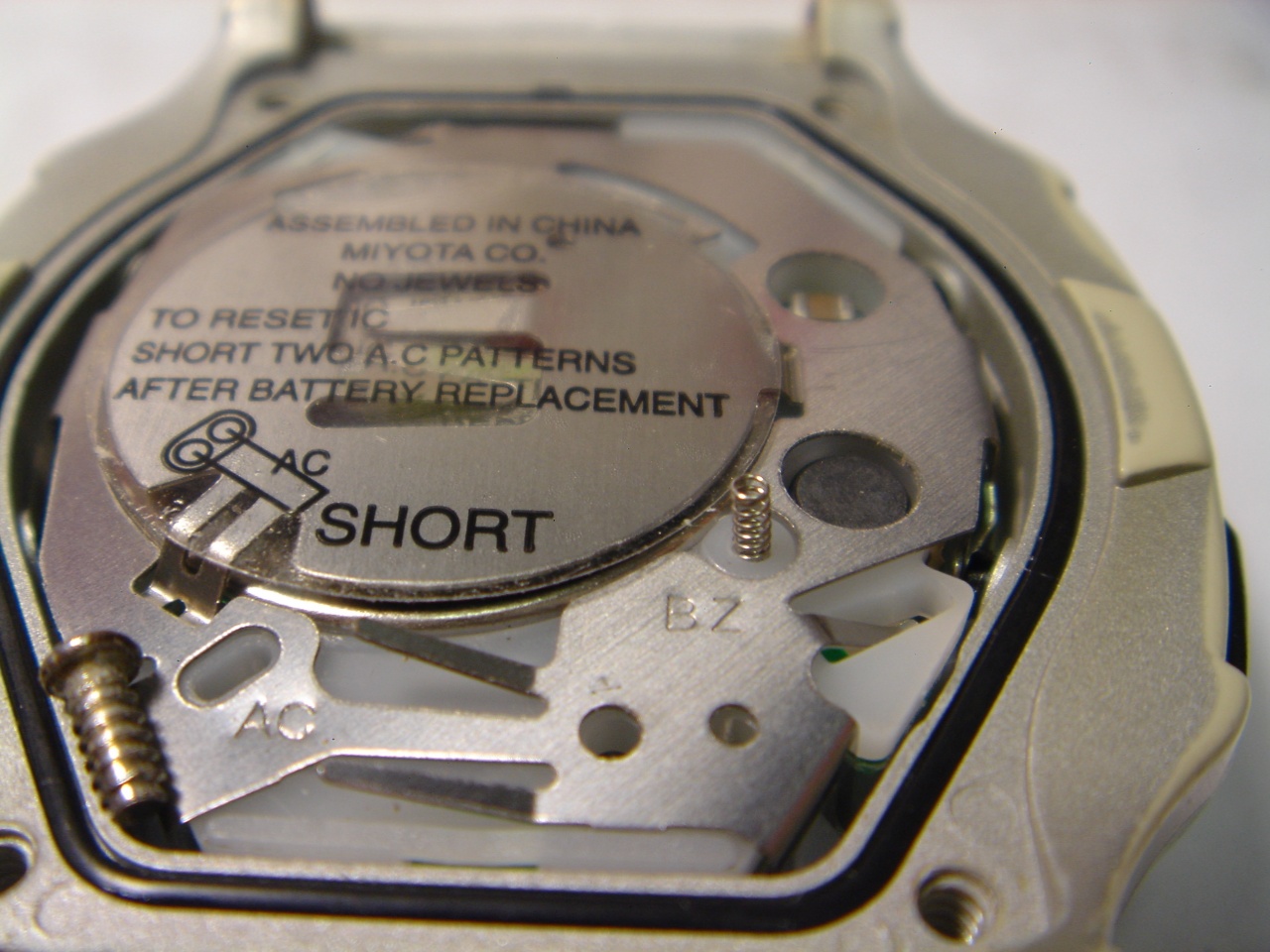

У вас нет контакта на пьезо-пищалку. В белом пластике отверстие, там пружинка должна быть.

У Вас утеряна пружина. См. фото.

Пружину можно взять готовую- от любой шпильки браслета подходящего диаметра. Лишнее отрезать кусачками. Постоянно так делаю, когда клиент приносит часы без такой пружины.
P.S. Эта пружина и есть контакт для пьезо звонка.

Большое спасибо всем, кто помог. Звук восстановил. Скрутил из фольги трубочку и засунул её в контакт.
