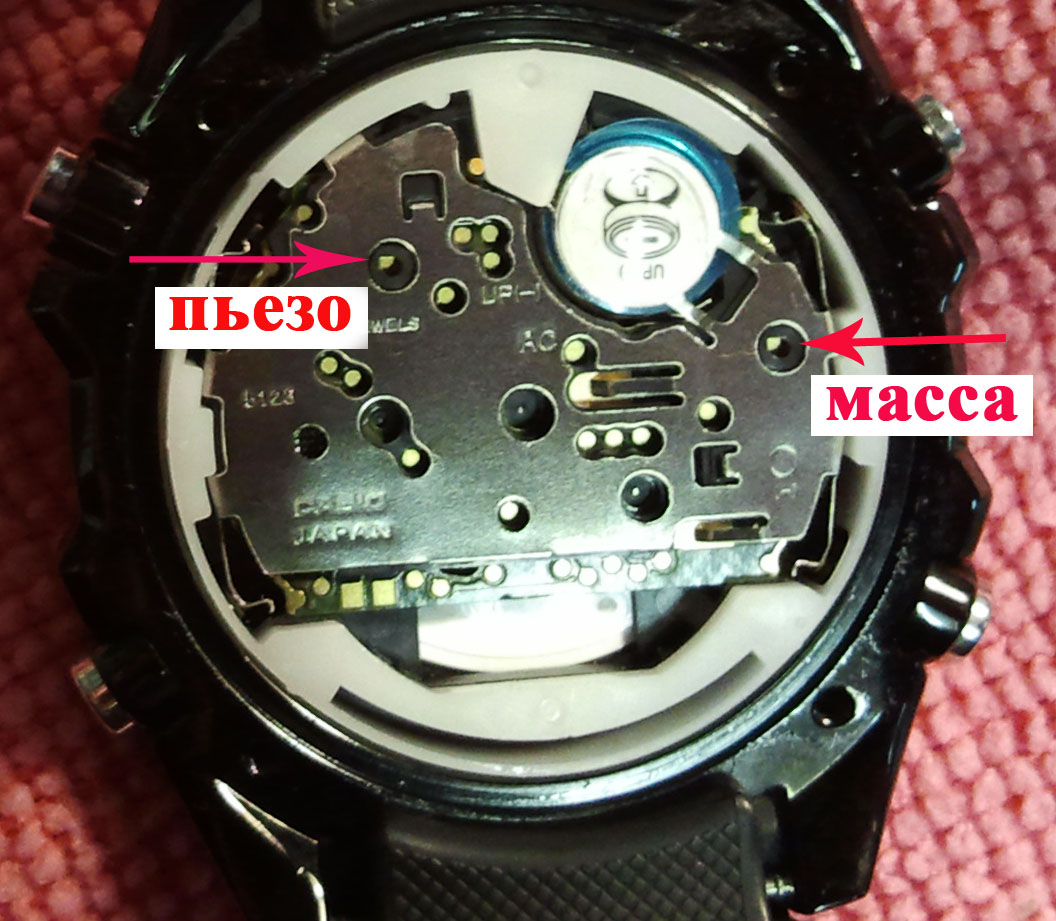

Добрый день. Casio EQS-500 давно не пользовался часами - полностью разрядился АКБ. Попробовал зарядить - видно что от времени ресурс АКБ выработан. Установил новый аккумулятор, сбросил питание через AC, откалибровал, все выставил. все работает кроме звукового сигнала будильника. Форум изучал, единственная тема была о потере пружинки. Вот теперь и думаю а у меня была пружинка или нет Выкладываю фото механизма. подскажите где она могла стоять? Заранее благодарю за советы.

скорее была и вы ее потеряли,где,показать не могу, потому что фото не смог посмотреть из за размещения оного на говнорескрсе.

Могли быть и две пружинки.
А если одна, то там где надпись "Пьезо"

Установил пружинку как на фото - пружинка в отверстии пьезо. Обошлось одной, масса через винты крышки. Сигналы заработали. Пружинка от браслета, как и советовали ранее на форуме кому то. Всем спасибо за внимание и Ваши ответы.
