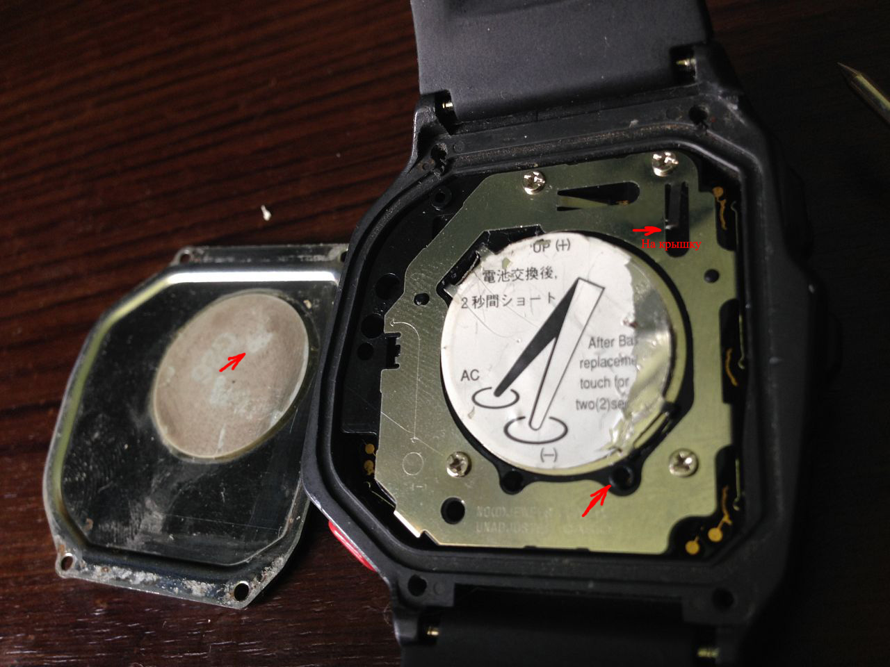

Добрый день! Купил с рук часы Casio CMD 40, все нормально работало, как я решил их почистить, открыл заднюю крышку, снял батарейный отсек и дальше не решился лезть, собрал все обратно. И только спустя месяц обратил внимание что они не пикают через каждый час и будильник не срабатывает. Открыл заново, вроде контакты на динамик попадают, а вот в чем дело не пойму.

один контакт виден, а второй не вижу что то, или там пружинка была, которая выпала?
http://radikall.com/Zl18 ссылка на фото с разобранной крышкой

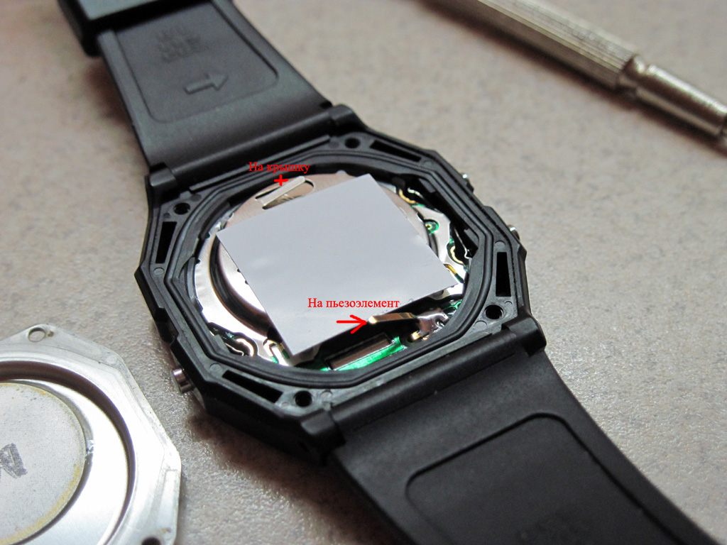

nadmarik, от модуля часов один контакт идёт от батареи на крышку корпуса. Второй контакт идёт с платы на пьезоэлемент, который приклеен к крышке.
Всё показано на Вашей фотографии. Пружинка вставлялась в отверстие в модуле (на дне "колодца" должен быть жёлтый пятачок), отмечено стрелкой. Видимо, Вы её потеряли. А также следы контакта видны на пятаке пьезоэлемента.

Заодно пример с Casio F-91W:

Сообщение от Katran73 Посмотреть сообщение
Вложение 698864
Вложение 698858
Все стало ясно, только посоветуйте пожалуйста, чем заменить пружинку, так как она потеряна ???

A-159 - это те же F-91W в другом корпусе. Проверяем контакты, как показано на фото выше, и положение крышки (она не должна быть установлена вверх ногами!). Всё равно не пищит - берём тестор и прозваниваем контакты: минусом к контакту, обозначенному "на пьезоэлемент", плюсом на обойму. Должно быть 100..150 Ом (возможно, немного меньше или больше, но не больше 250 Ом). Бесконечность или существенно большее сопротивление - обрыв катушки. Сопротивление нормальное - переключаем тестор на измерение напряжения, подключаем туда же, заходим в режим будильника и давим непрерывно правую кнопку. На выходе должны появляться импульсы. Их нет - с подавляющей вероятностью дохлый транзистор. Если же импульсы есть - менять пьезоэлемент.
