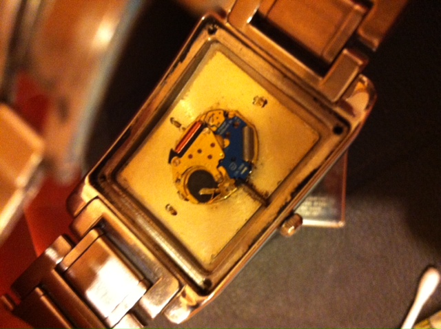

Добрый день. Подскажите как снять головку, хочу поменять корпус. Фото прилагаю.
Выступ есть, но не знаю в каком положении головки нужно его нажимать или поддевать?
Постараюсь сегодня-завтра фото более качественные сделать.
модель port royal V кварц.

Нажимать в первом положении головки (прижата к корпусу)

Просто не ожидал увидеть в Зените такие внутренности. Смотрел на разных сайтах, то там такой шик и блеск, а тут какой-то маленький механизмик посрединке и по краям 3 "точки", наверное крепеж - в прорезы вставлены выступы и загнуты или мне так показалось на фото.
Механизм кварцевый ЕТА 980.ххх, вполне надежный.
"Три точки" - это крепеж меток, там наверно и четвертая есть (должна же быть метка на 3 часа), просто переводной вал загораживает.

Сообщение от Artin Посмотреть сообщение
Согласен и ориентировочно 980.108.

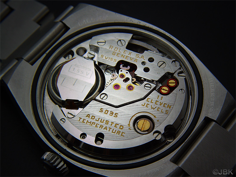

Да, механизм хороший, но все же хочется видеть красоту и внутри кварцевых часов...
По ножкам не подойдёт.
