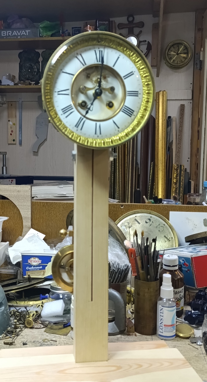

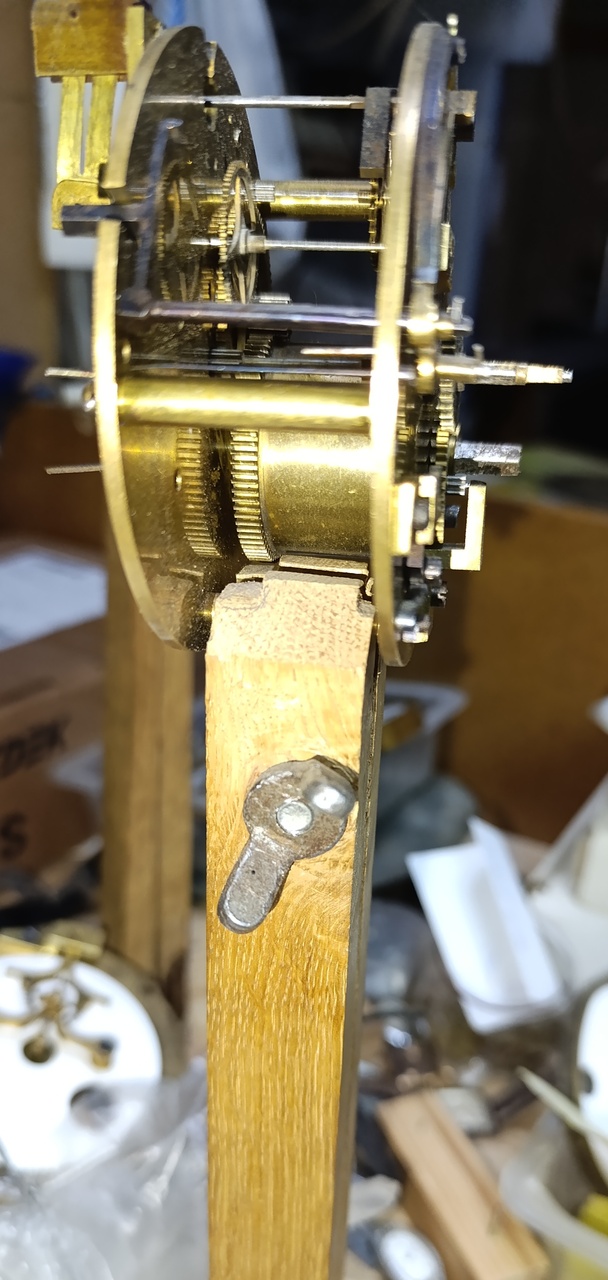

Я спросил как каминный круглый механизм вы выставляете вне корпуса на прогон
Я вот так делаю.
Вы другие то темы на форуме смотрите? Вчера это выкладывал в теме французских часов.
http://forum.watch.ru/showthread.php?t=578121
ID:	3878263   Нажмите на изображение для увеличения

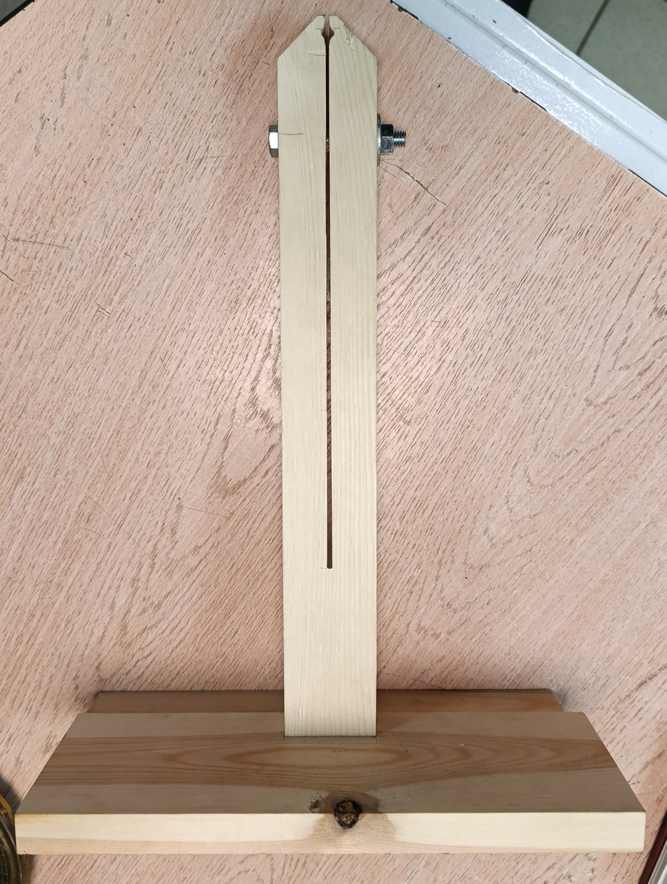

Не совсем понятно, на брусок просто сверху установлен механизм? В бруске выпилен паз, тк там втулка соединения платин? Какая функция у гайки и болта сверху?

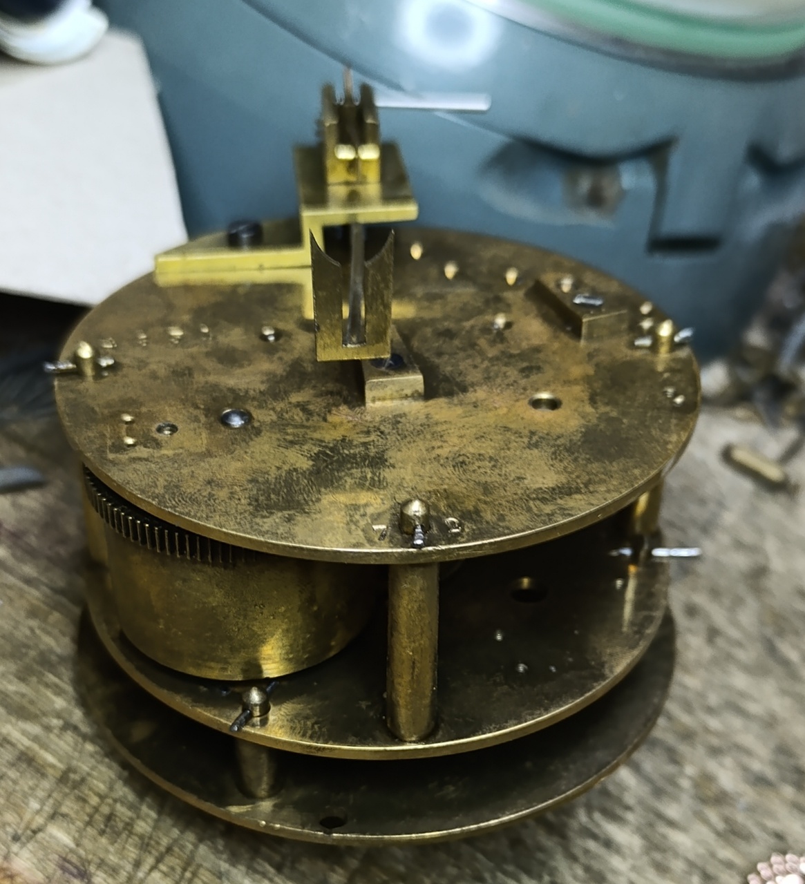

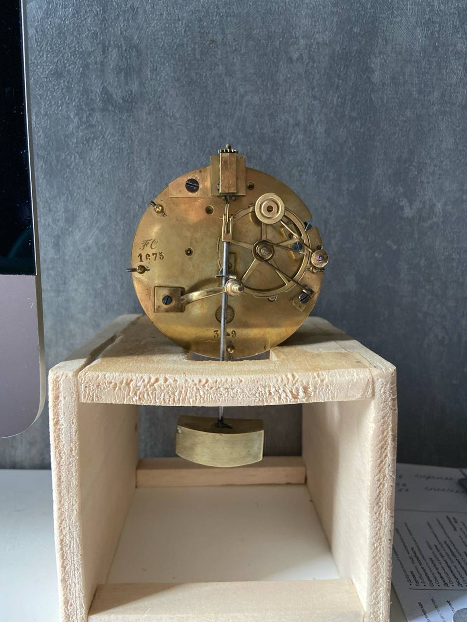

Добрый день !
У всех круглых механизмов, внизу стойка скрепления платин, расположена точно по центру.
На бруске помимо пропила, вверху ещё сверлится отверстие (до пропила) диаметром ~4-5 мм.
Вот в это отверстие и вставляется стойка механизма, затем зажимается болтом с гайкой.

вот теперь все "встало" на места) спасибо огромное, понял!!! отличное решение!

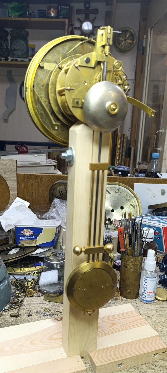

Спасибо! в данный момент что то подобное у меня и сконструировано) немного коряво, вот и хотелось найти более надежное решение , с возможностью безопасного поворота подставки, без опасности сдвинуть с места механизм.
Возвращаясь к Сейкоше. Скажите пожалуйста, как то возможно изменить тональность гонга. Читал много, что все зависит от самого гонга, от места, по которому он ударят. Гонг есть какой есть-не изменить. А вот по месту, практически тоже неизменное положение. Если только немного гнуть поводок гонга, но место удара будет +/-1 см. повлияет ли как то, либо это как очередная "фишка" данного производителя? Звук как по медному тазу половником)))
1. Гонг должен быть чистым, без окалины и коррозии.
2. Гонг должен быть закреплён максимально жёстко.
3. Менять тональность гонга можно меняя его длину. Чистоту и долготу звука можно корректировать изменением длины и диаметра шейки.

3 пункт - если короче спираль звук меняется в высокие или низкие тона? или это влияет только на продолжительность звучания?
Верно.

а резать улитку стоит (длину)? или лучше сохранить как есть и не экспериментировать?
