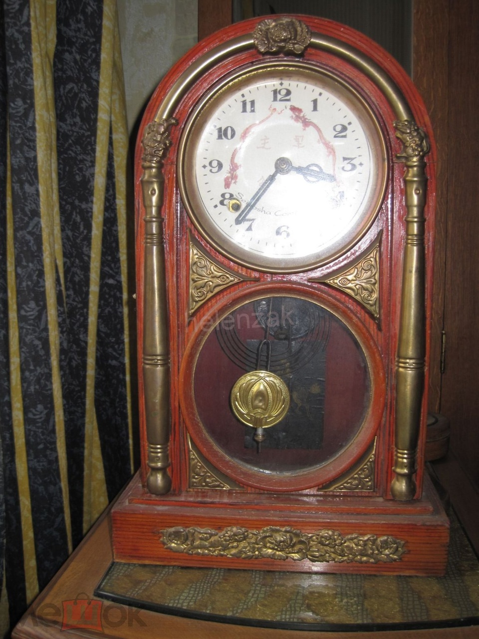

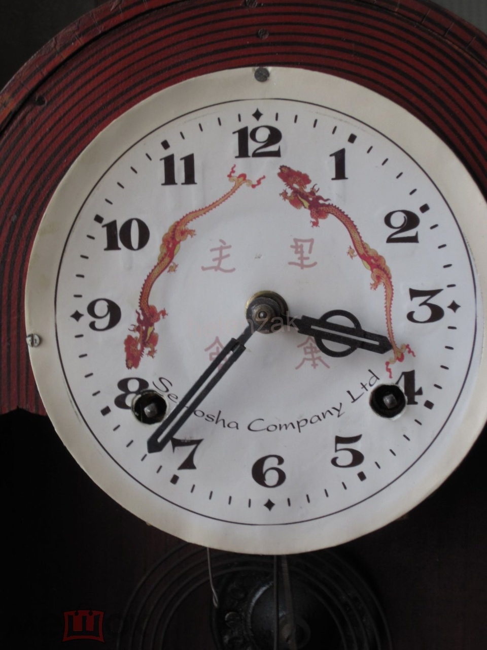

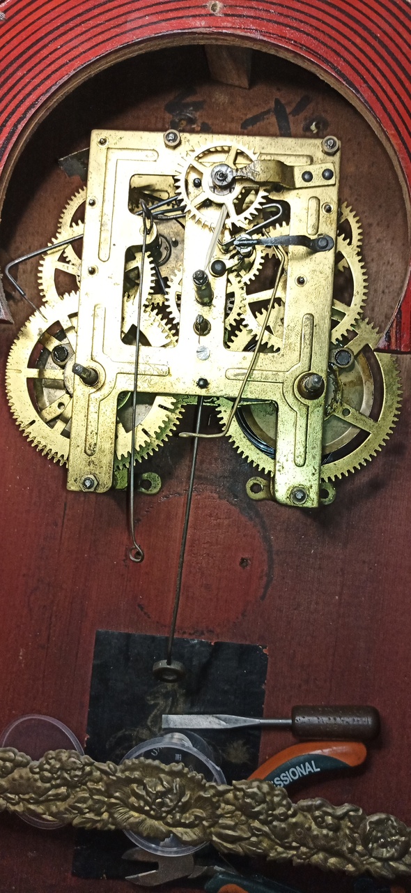

kot895, у меня то же есть такие часы.
И руки до них ещё не дошли...( Но думаю что работает общий мой принцип...
Ставим механизм в рабочее положение, пускаем ход, подводим стрелку за минуту до начала подготовки
"верного" боя и запускаем видеозапись. Переводим стрелку за то же время до начала подготовки, (6-7мин.)
"неправильного" боя и снова записываем. Потом сидим и анализируем полученный материал.
Мне кажется, у вас идёт "срыв" в бой с подготовки, она как раз примерно за пять минут происходит...
Износ деталей вероятен.

kot895, сидим и анализируем полученный материал.)
У Вас есть источник "неприятностей", внимательно, внимательно смотрите
работу рычагов на "правильном" бое и сравнивайте! Снимите с боку, сверху.
Ни чего не гните в качестве "эксперимента" без фотофиксации.
Шаг - фото, шаг - фото. Проверьте "восьмёрку" на колесе боя,
сравнивайте с нормальным боем раз за разом. Делаем как лабораторную.)
Два противорасположеных места сбоя - либо "восьмёрка", либо
другое симметричное отклонение. Проверьте, не перевёрнуты ли элементы "зеркально" при установке/сборке.
Постраюсь сделать подробные фото своего механизма, он ещё не разбирался, бой работает, будем сравнивать.
Выложите свои фотки. Крупно, подробно.
