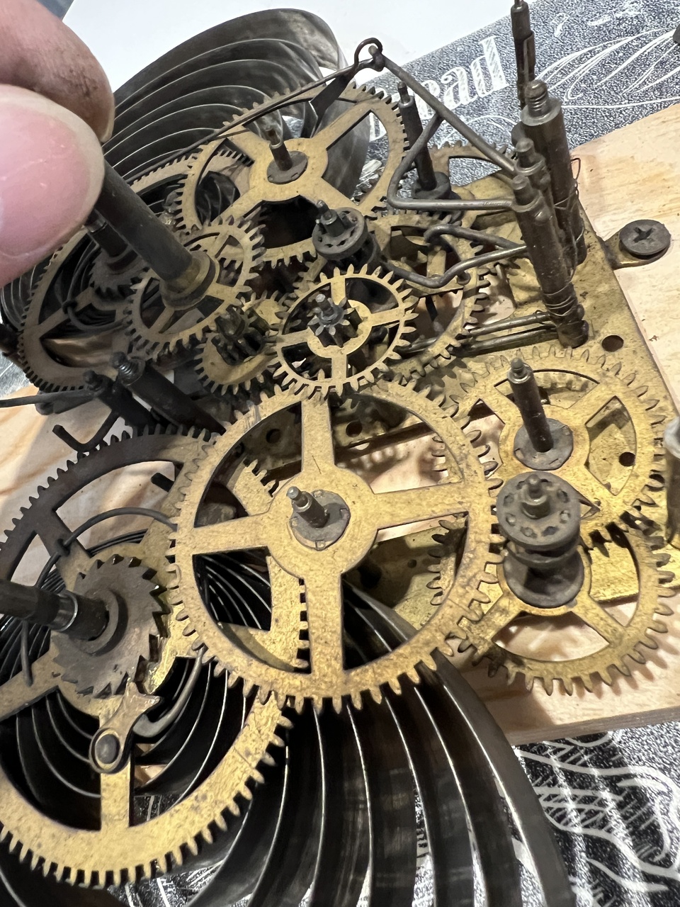

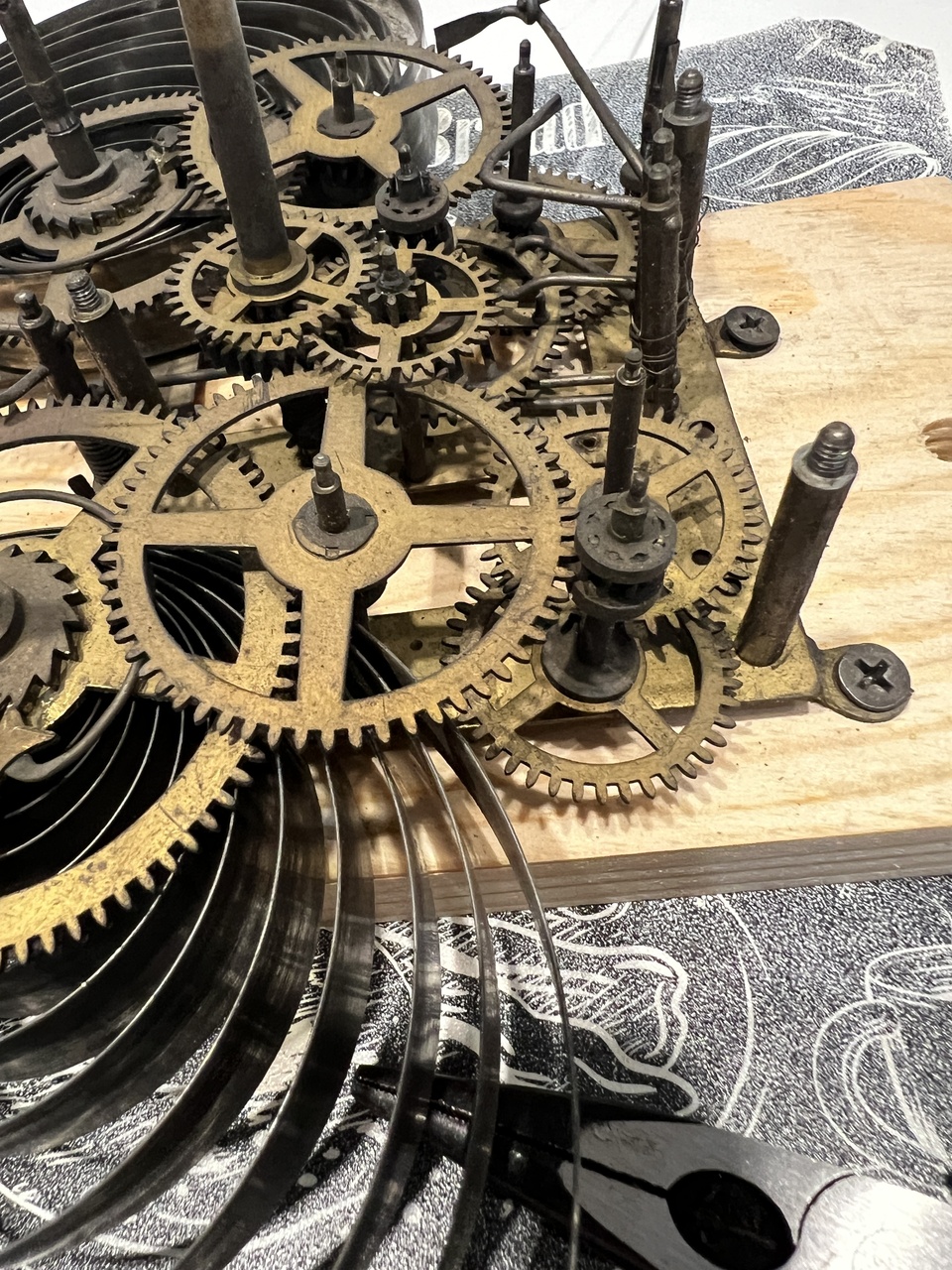

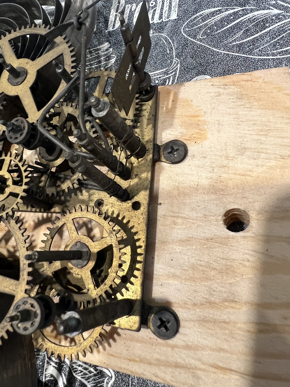

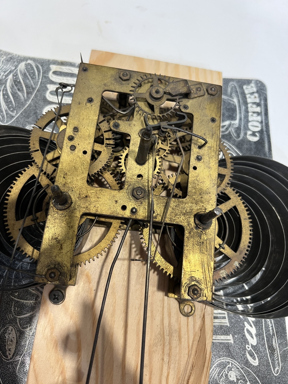

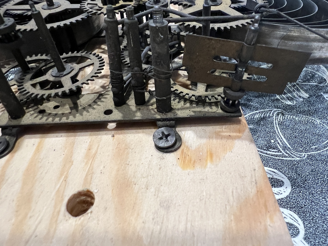

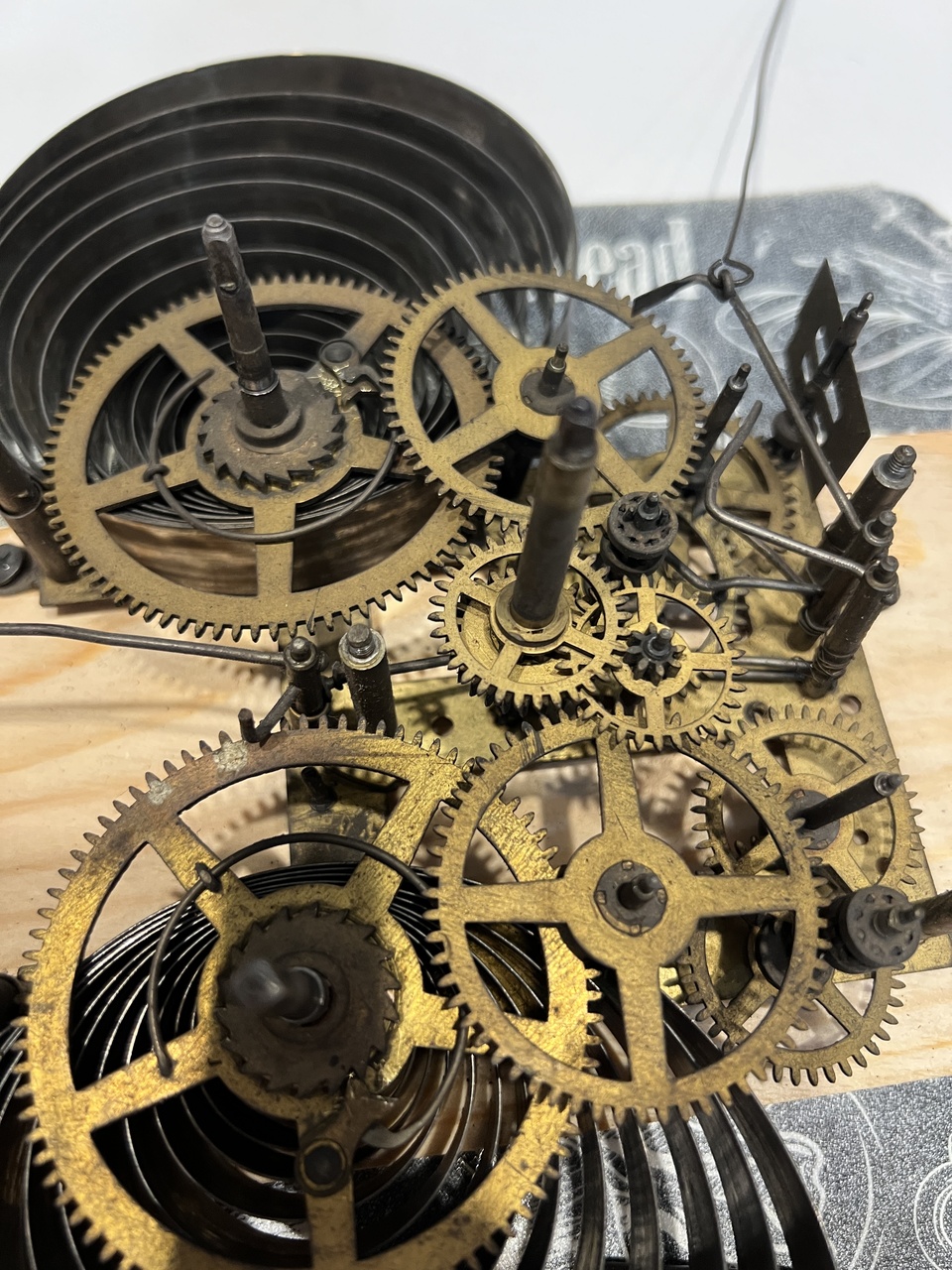

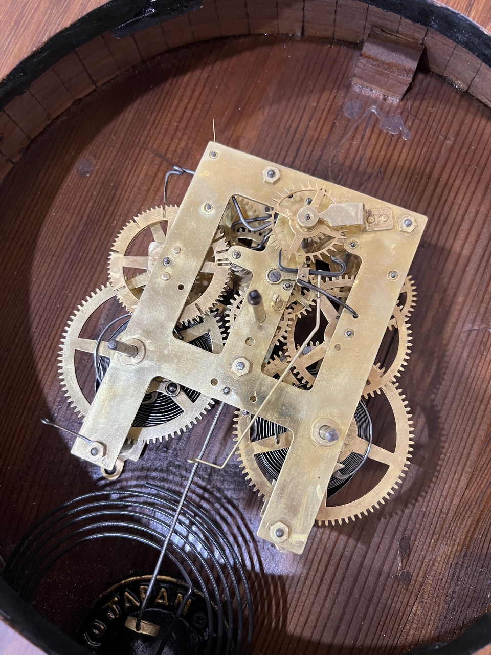

фото в процессе разбора. Скажите, а для чего (видно на фото) рычаги смотаны между собой? это не только на моем механизме, то есть не "рукоблудство" чье то, а так же и на видео в инете это попадалось и на фото?
в процессе тестов буду делать фото и выложу.
PS тут механизм не мытый! приложил фото механизма после мойки)
Сообщение от MishailSSW Посмотреть сообщение
MishailSSW
постараюсь с выходные сделать фото результатов теста

Пока не могу прокомментировать свой воскресный опыт, логику действиям и результатам не нахожу. Попробовал достать механизм из корпуса. Поправил стопор рычага именно боя на шестерне, на долю мм. Повесил часы на "прогон" без корпуса, все работает штатно и четко. Возникает несколько вопросов:
-почему происходило это (если вина стопора) только в некоторые часы, в одни и те же?
-может ли быть причиной неровность плоскости корпуса, которая повлияла на бой? К корпусу прикручивал механизм без фанатизма. И, думаю, вряд ли изгибал платины, нарушая геометрию, прикручиваем саморезов, и, что в итоге нарушало бы нормальную работу его.
Мы с Вами имеем один из самых примитивных и дешёвых механизмов.
Футляр то же не отличается высшим классом. Эти моменты и "взаимодействуют".
Рекомендую пойти следующими шагами:
1. Взять идеально ровную площадку из сухой! фанеры, 10-18мм.
Отшкурить, покрыть шеллаком, ещё раз отшкурить и т.д. 5-8 раз.
Так мы сымитируем футляр. У меня такая площадка сделана в форме "V",
с возможностью подвески маятника. Использую при ремонте каминных/настольных механизмов.
Размечаем крепёжные отверстия, устанавливаем в тиски с шарниром и выводим по уровню.
2. Крепим механизм, ставим на суточный прогон без маятника, наблюдаем.
Вешаем маятник, ещё пару дней наблюдаем.
3. Если возникли проблемы, снимаем, на идеально ровном столе, проверяем "качание" лапок
крепления относительно стола. Подгибаем ровно. Ставим обратно.
4. Всё нормально.
5. Ставим в родной футляр. Качаем. Возникшие зазоры выбираем шайбами, режем их
из металла нужной толщины. Ставим в родной футляр. Всё нормально.

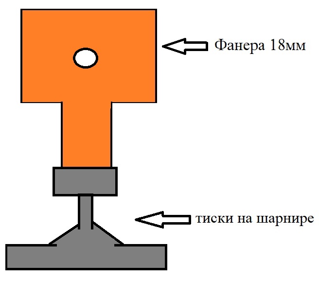

Скажите, у вас под механизм каминных есть какая то площадка для прогона? Чтобы можно было вне корпуса их установить. Можно схему, фото?

kot895всё просто...
Название: тиски с фанерой.jpg

Про это я понял. Я спросил как каминный круглый механизм вы выставляете вне корпуса на прогон
