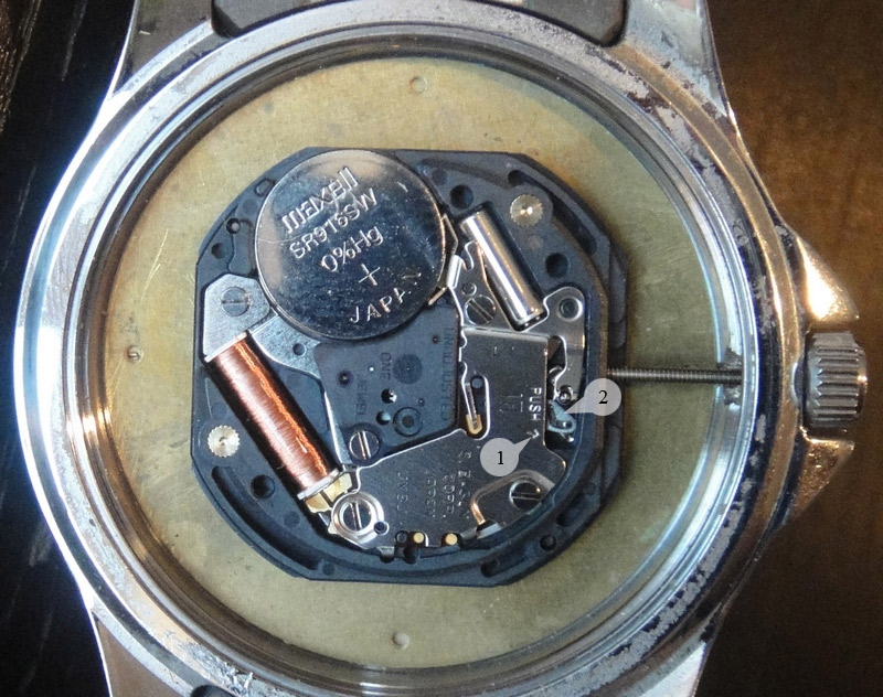

Здравствуйте.
Часы Guess кварцевые. При ударе о кафельный пол с циферблата отвалились элементы дизайна - некоторые маркеры часов (были наклеены около циферок) и металлический ободок вокруг маленького циферблата с днями недели (на фото видно). Хочу тупо разобрать и приклеить все это обратно суперклеем, но дошел до шага, на котором надо вытащить вал перевода стрелок и застрял. Подскажите, пожалуйста, как его грамотно вытащить-вставить (фото механизма также приложил).
Ну и дополнительный вопрос, до кучи: суперклеем клеить декор обратно можно? Или стоит клеить чем-то другим?
Заранее спасибо за ответы.

там есть стрелочка и написано Push - надавить иголкой и вынуть вал

Если не сложно уточните, в какое именно место давить (сейчас под рукой часов нет, попробовать оба варианта не могу, прикладываю фото с обозначением 2-х мест).
Номер 2- это механизм, который переключает положения "перевод часов" и "перевод даты", давить на него как-то боязно- хлипковат с виду.
Второй вопрос- давить надо в обычном положении головки перевода стрелок или надо вытащить в одно из положений перевода стрелок/даты?

№1 - подсветите - в середине по идее должно быть углубление - где нажимать.
Давить надо в обычном положении головки

Сообщение от neva Посмотреть сообщение
И давить сюда (в углубление)

Андрей, теперь-то я точно не промахнусь! Спасибо громадное. Вставлять при сборе обратно этот вал, я так понимаю, надо без всяких нажиманий- сам зайдет при небольшом надавливании?

Сообщение от uhogorlonos Посмотреть сообщение
Да. Немного поворачивайте и вставляйте.
Только вот супер-клеем клеить не советую, испортите циферблат. Я такое, приклеиваю прозрачным лаком для ногтей.
Купил в недешёвом косметическом магазине, самый дорогой лак, он реально прозрачный!
Это рамка легкая, с обратной стороны у нее липкий слой, который быстро становится не липким. Надо немного лака нанести (три-четыре точки) и аккуратно приклеить. И причем с первой попытки.

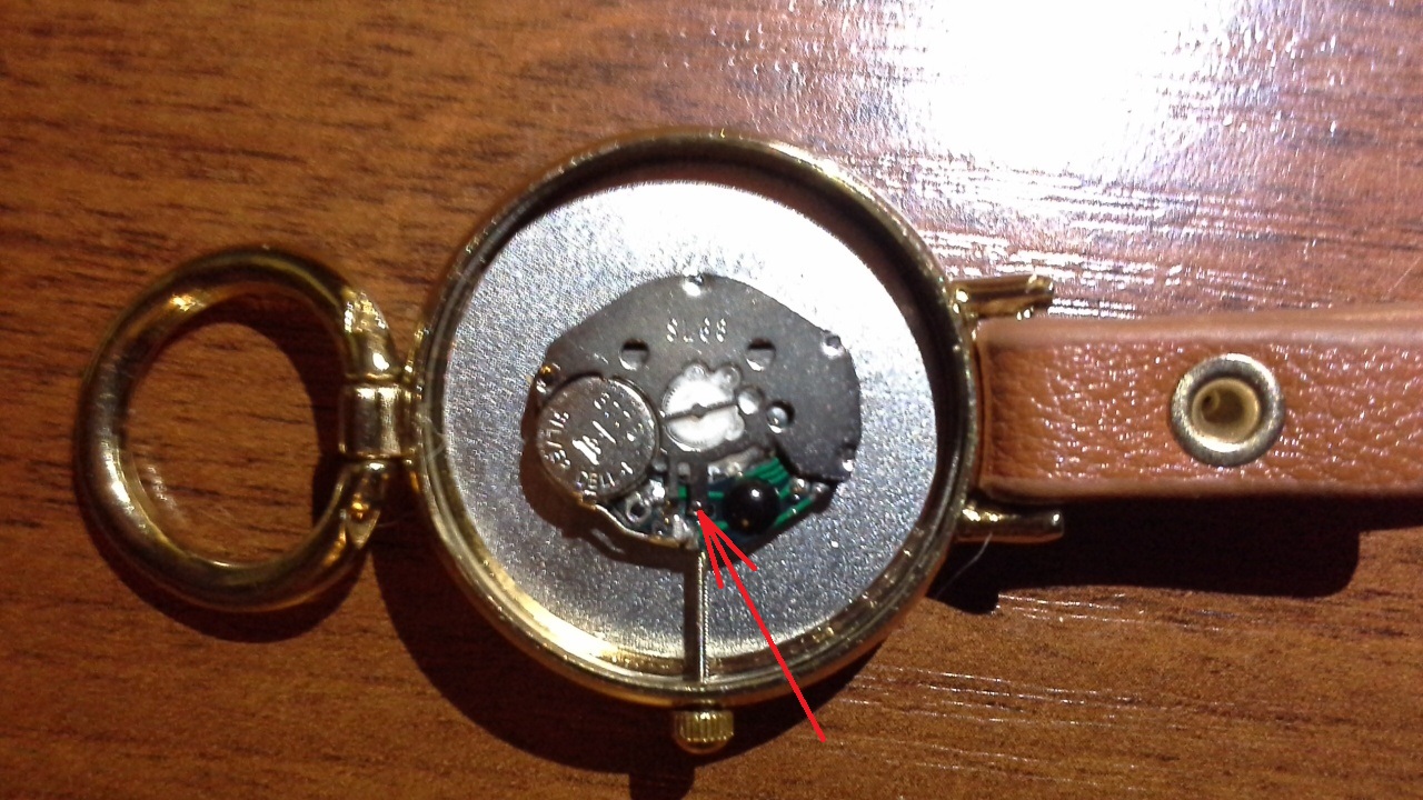

Здравствуйте.
А можно ли разобрать такие часы?
Старый 04.06.2015, 22:20
сергей сергей вне форума
Регистрация: 24.11.2007
Адрес: россия. г.Пермь
Сообщений: 40
Поблагодарили 8 раз(а) в 7 сообщениях
Проще заменить механизм.
Старый 04.06.2015, 23:27
AGATUM AGATUM вне форума
Регистрация: 04.06.2015
Адрес: Россия, Самара
Сообщений: 2
Часы уронили и у них слетела стрелка и отвалилась цифра. Сам механизм исправен.
я не могу найти как вытащить вал первода стрелок (если он вообще в них вытаскивается).
guess, вал перевода стрелок
