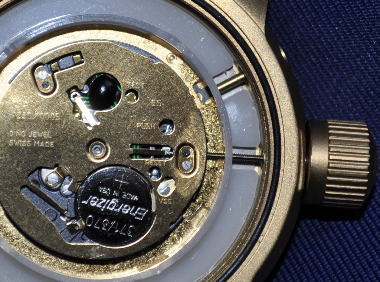

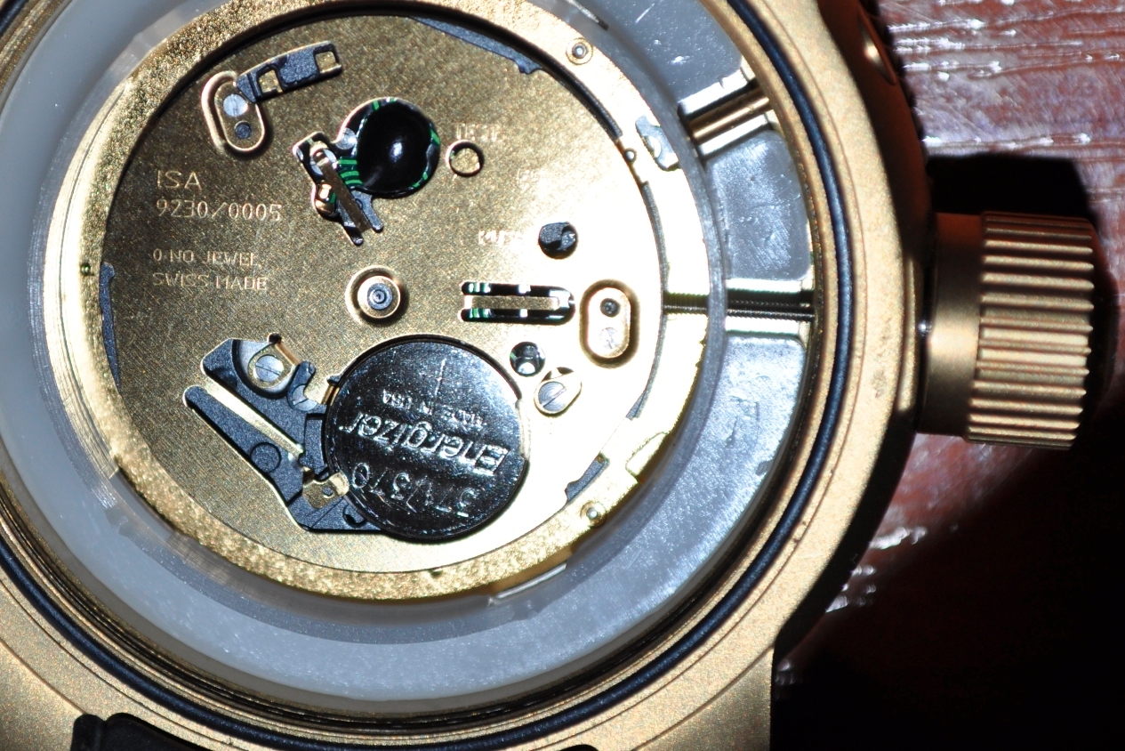

Сфоткал.
ID:	404620   Нажмите на изображение для увеличения

судя по всему, голова должна накручиваться на корпус типа как в амфибиях. ну а в данном случае отнесите все же мастеру, может ключ не родной и вообще пусть посмотрит сам замок.

не ..тут голова не накручивается.. это точняк..

очень странный дайвер у вас)
обратитесь к часовщику)
