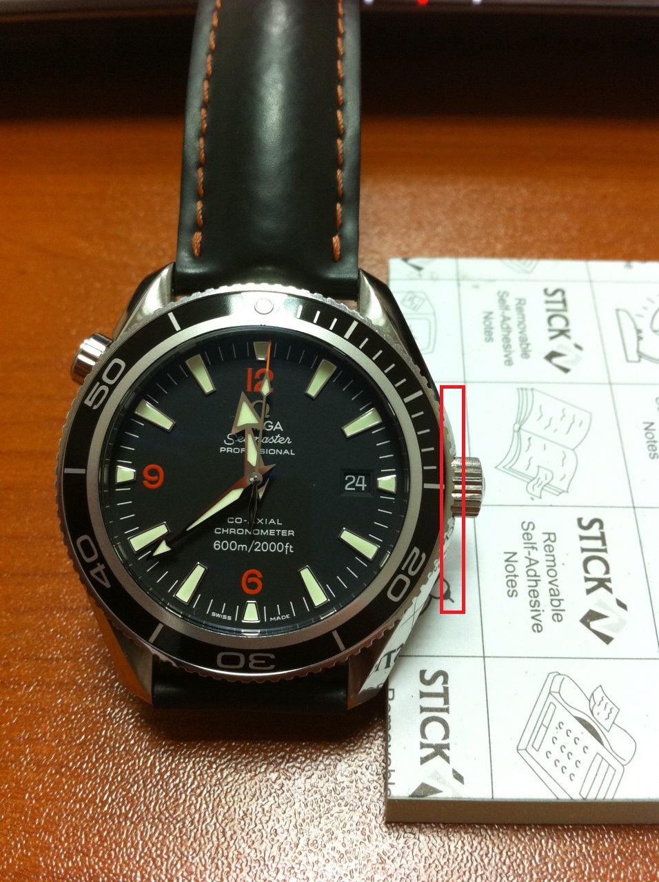

Итак приобрел себе часики Seamaster
Planet Ocean REF. 2901.51.82
Вот ссылка : http://www.omegawatches.com/ru/gents...ocean/29015182
Такие же точно. В полном комлекте часам 1 год. Купил за 50 000 руб с рук.
Теперь вопросы :

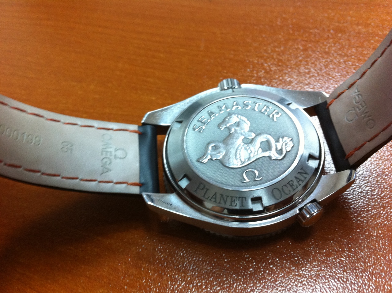

1. По ссылке написано что часы Сталь / каучуковый ремешок ??? Хотя я себе представлял каучук совсем по другому. Как вы думаете это каучук ? В нем можно плавать без опаски ???
2. Пошел в мастерскую проверить герметичность, поставили тест на ваккум (сухая проверка) - не держат говорят, дырявые, хотя странно говорят для часов с 600м. Пошел в другую тот же ответ. Говорят из-за толстого корпуса может быть, предложили проверку методом вынимания механизма из корпуса и проверка в водной колбе самого корпуса, но я даже не знаю как доверять в мастерской вытаскивание механизма, наслышанны историй про пятна от пальцев, неправильные сборки и т.д. Других приличных тестов в нашем городе нет что делать ??? Купаться или нет ??? Есть ли у кого такие или подобные часы которые в тесте показывают "дырявость " а в реалии они защищены ???
3. До этих часов был только кварц, слышал что механику надо обслуживать раз в 4-5 лет, но говорят что в данной модели коаксиал который не нуждается в репассаже долгое время. Знатоки подскажите при эксплуатации 1 мес работают, 2- лежат, никакого экстримала разве что бассейн с пресной водой раз 10-20 в год, когда надо нести на репассаж или проверку ???

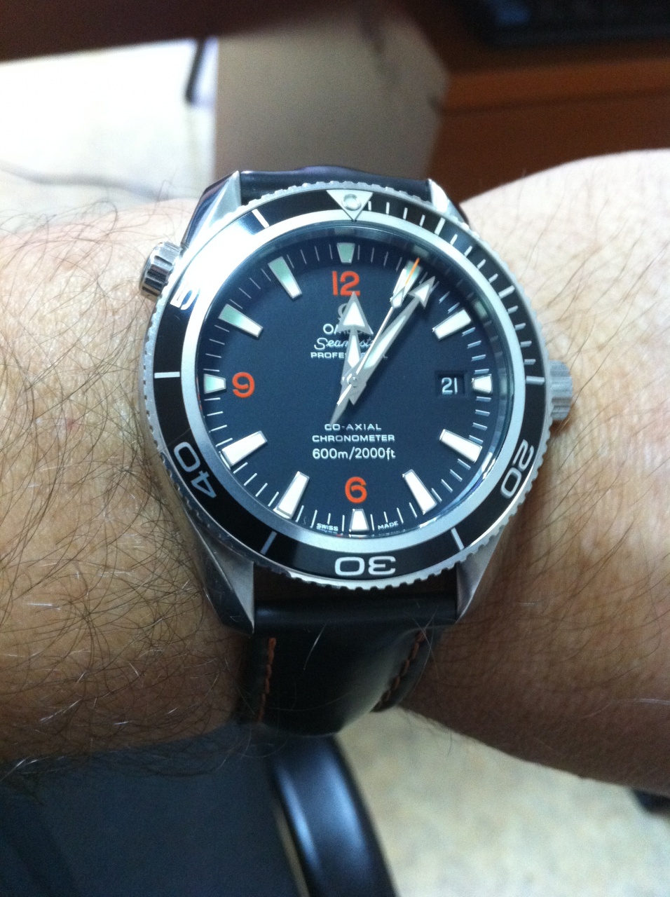

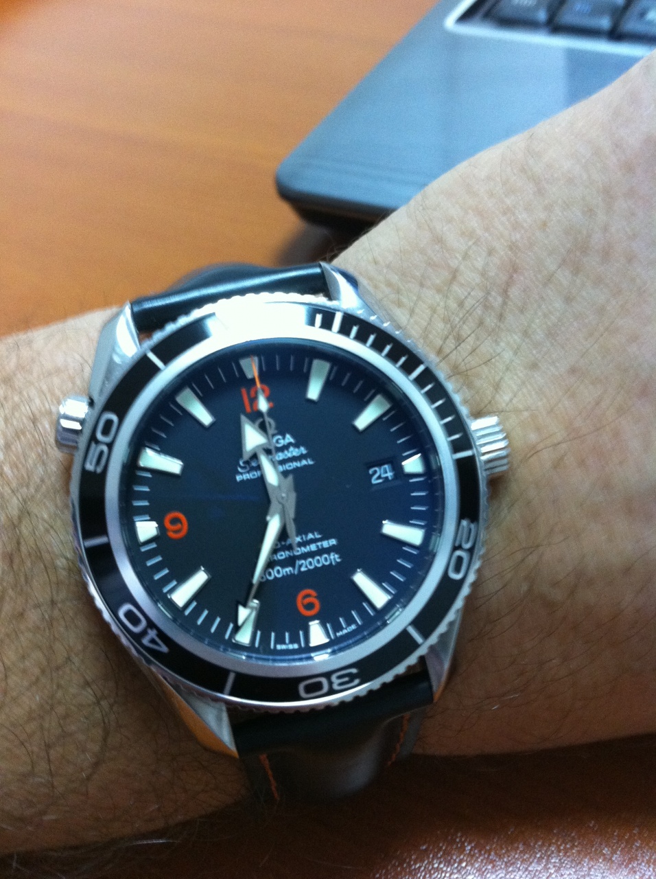

4. И последнее заметил что когда секундная стрелка ровно на 12.00 то минутная всегда между минутами (насечками минут) стоит, т.е точно до 30 сек не определить время - это считается нормой или это недостаток ??? На фото это видно.
5. Слышал что в OMEGA есть пломба на вскрытие где она и как посмотреть вскрывались ли они ???
Ну и традиционые фото на руке.
Это наименьшая проблема. Там не может не быть "хака", т.е. когда секундная на 12 (00),
вытягиваете ЗГ в режим перевода стрелок и выставляете минутную ровно.
Ремешок снаружи каучуковый, внутри, по-моему, всё же кожа.

Не знаю, внешне похож на кожу, попробуйте намочить немного дома водопроводной водой и посмотрите что будет, впитает - соответственно купаться нельзя, само просохнет и следа не останется, не впитает - купайтесь вволю.

1. Это каучук, в котором можно плавать. Однако, этот омеговский каучук может расслаиваться по бокам, особенно на сгибах и местах прилегания клипсы. В новой "модели" ремешка (который плотно прилегает к корпусу) эту проблему вроде как устранили.

4. Вам уже ответили: когда секундная сравняется с отметкой "12", выдвиньте заводную головку в положение перевода стрелок и точно выставьте время по какому-нибудь эталону.
5. Пломба (красная точка) на вскрытие размещается сзади на шве, где крышка прилегает к корпусу. Если вы покупали часы с рук, то ее там может и не быть. На моей РО она частично стерлась от соприкосновения с рукой. Какую-либо смысловую нагрузку эта пломба несет лишь в случае покупки новых часов.

Все верно, добавлю, что судя по задней крышке и размеру номера на душке, часам не один год точно. Спросите у продавца( если есть возможность) док-ты( пластиковая карточка, на которой стоит дата продажи. Если часам действительно год, то у вас должно быть еще 2 года гарантии( причем международной), а герметичность, кмк, попадает под гарантийный случай. Если доков нет, то обращайтесь в НОРМАЛЬНЫЙ сервисный центр- пусть вскрывают, смотрят в чем причина. Лучше отдать 3-5 тыс за замену уплотнений, чем 10-15 за ремонт залитого водой меха.
Соглашусь, что часы могут быть старше - на фото задней крышки не видно так называемого anti-counterfeit logo. Вот, как здесь, например:
http://i171.photobucket.com/albums/u...egaPO035-1.jpg
Если не ошибаюсь, им начали маркировать часы с 2005 года. Но я не уверен насчет года.

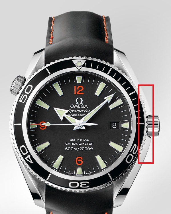

Форумчане,
я обратил внимание, решил поделиться.
На фотке asus333 и на фотке с сайта Омеги выступ корпуса из под безеля в районе заводной головки категорически отличается... или фотка у asus333 такая?
ID:	130437   Нажмите на изображение для увеличения

Похоже сам нашёл ответ, видео тут
http://www.omegawatches.com/ru/gents...r-planet-ocean
рассказывает нам о новых (на 2005 год) часах PO, там, в видео, корпус такой же.

я думаю что ремень кожанный, каучук иначе выглядит
