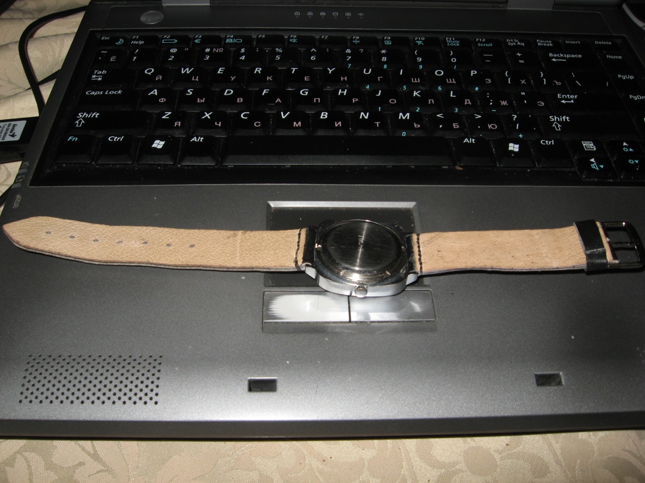

Первый опыт создания ремешка, есть вопросы
Решил попробовать сделать ремешок правильно, в наличии имеются обрезки кожи, посему делал из того что есть, что-либо покупать из кожи не хочу, посему буду выкручиваться.
Сделал ремень 20 мм, из двух слоев, снаружи обувная кожа, изнутри подкладочная.
Клеил на "Момент".
Два вопроса
1) Несмотря на применение колёсика для прокатки отверстий, изнутри шов получается менее ровный, хотя снаружи ровно, надо ли катать колесом с двух сторон, если да, то как правильнее разметить дырки?
2) Надо ли прошивать вдоль самого ремня, если клеилось на момент?
На длинном шве при ручном шитье совсем тяжело добиться ровности, учитывая что колесо имеет фиксированный шаг, и шире стежок не сделать, только если через одну дырку шить, но тогда уж совсем большие стежки останутся?

как правильно наметить дырки? смог найти только строительный дырокол, но 2 мм достаточно большая дырка, сложно попадать дыркой ровно по середине ремня, поскольку центральной иглы нет. Можно что-то придумать?
Края ремня смазал клеем ПВА чтоб не мхрилась подкладочная кожа, этого достаточно?
Или обязательно надо купить жидкую кожу и обработать край?
В чем мои ошибки, если сразу видны, принимаю любую даже неконструктивную критику,
спасибо

Сообщение от alexspb Посмотреть сообщение
Критиковать легче всего, как говорится Вы на правильном пути, а опыт придёт.
Почитайте эту тему:
http://forum.watch.ru/showthread.php...B0%D0%BC%D0%B8
Да и в сети масса полезного есть, для примера:
http://www.network54.com/Forum/35339...time+on+Sunday
http://www.bowstock.co.uk/backstit0.html

Почитал, спасибо, посмотрел форум и вот какой вопрос, дырки пробиваются некой "вилкой", притом я так понял что дырки от вилки как бы под углом.
Зачем???? Обязательно ли приобретать такую вилку или она нужна только для очень толстой кожи?
У меня нет дорогих панераев, посему для моих ракет и полётов 3 мм толщиной ремень вполне нормально, можно ли обойтись просто колесом с зубчиками или нет?
Для чего тогда колесо, если пробивают вилкой?
спасибо
Колёсико, для разметки под шило. "Вилка" для упрощения пробивки, не нужно размечать да и стежок получается более красивый.

Сообщение от vasilij_8 Посмотреть сообщение
В смысле что нитка глубже уходит?
Вопрос еще появился. Как ровно разметить колёсиком шов?
По металлической линейке, или же рисуете фломастером и по нему?
Кто как размечает кожу для прокатки и разметки отверстий?

Да, вот еще вопрос. Я первый раз пробовал использовать обрезки подкладочной кожи, насколько я понимаю, она быстро испачкается? Просто у нее "товарный вид".
Чем красить края? Жидкой кожей или можно еще чем-то?
Какой толщины должен быть ремень? Могу использовать два слоя обувной кожи, но тогда 5 мм выйдет, не толстовато?
