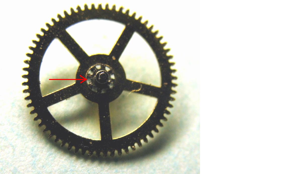

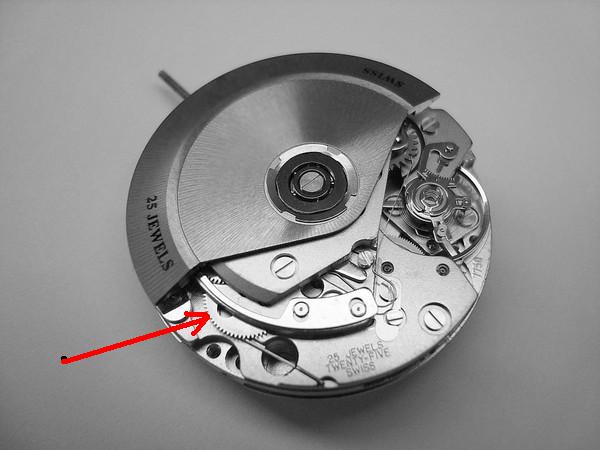

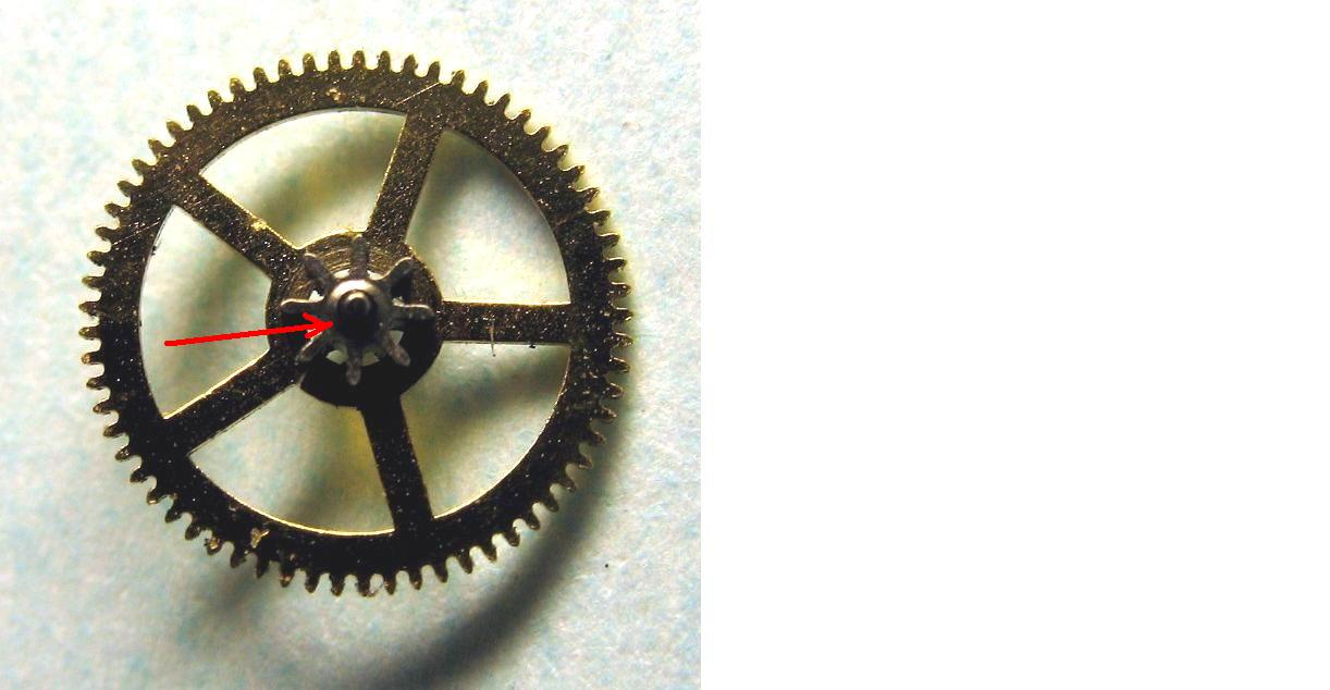

Ещё вопрос.
Автоподзавод не работает.
Тоесть ротор крутит, но передачи на завод нет.
Посмотрел - проворачивается вот эта мелкая шестерёнка, впрессованная в большую.
Если я правильно понимаю, проворачиваться она не должна.
Можно ли её попробовать как бы "расклепать" или без толку, лучше менять?
И как она правильно называется - может где найду в продаже?
Спасибо!

Ага, нашёл.
Это Ratchet wheel driving wheel 1482.
Однако 25 баксов...
Так что вопрос восстановления этой шестерни актуален.

Старый 27.05.2011, 18:28
Аватар для Андрей Бабанин
Регистрация: 20.02.2005
Сообщений: 11,452
Сказал(а) спасибо: 4,463
Поблагодарили 34,898 раз(а) в 7,161 сообщениях
Если руки откуда надо, то закрепите, и будет работать. Некрасиво, но и на фабриках так иногда балуются.
