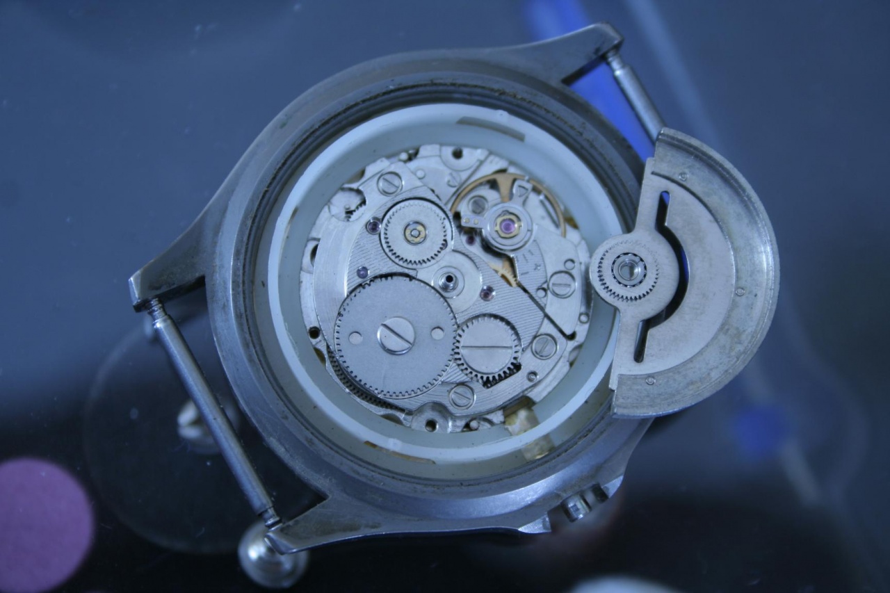

Получил Полет 21 камень. Неходячий. Такой http://forum.watch.ru/showthread.php?t=59160. Заинтересовал титановый корпус, приятный цифер и возможность восстановить что-то из прошлого. Не могу найти никакой информации по механизму Полет с 21 камнем. Прошу у знающих форумчан помочь с информацией - схема смазки, разборки. Пока вижу немного ржавчины, мусора, треснувший подшипник сектора подзавода и полное отсутствие смазки. Выглядит в целом мех неплохо. Кто может помочь с сектором, или он способен и так поработать? Фотки процесса обещаю.

Сообщение от Graf Посмотреть сообщение
Что значит треснувший подшипник сектора подзавода? Высыпались шарики?
Внутренняя обойма шарикоподшипника имеет трещину. Шарики пока на месте. Фотку сделаю немного позже.

Сообщение от Андрей Крукович Посмотреть сообщение
ставили Ситизен (Мийоту) 8205
У моего Полета точно не Ситизен 8205. Прицепил фото. Виден треснувший подшипник на секторе. Кто знает, что это за мех?

Сообщение от MG19 Посмотреть сообщение
ОГО! В первый раз такой вижу.
Судя по противоударному устройству, это все-таки Ситизен, но вот что за калибр, я не знаю.

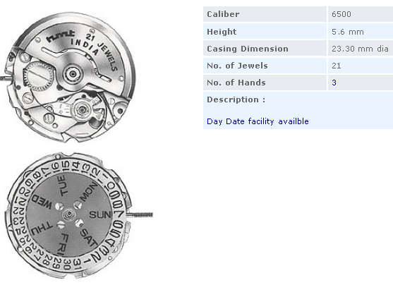

Старый 19.03.2011, 15:01
Аватар для Андрей Крукович
Регистрация: 07.04.2006
Сообщений: 9,926
Сказал(а) спасибо: 2,474
Поблагодарили 7,330 раз(а) в 3,653 сообщениях
Citizen 6500, 6582? Или около того.
