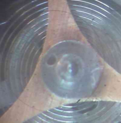

Братцы, как вынуть камень из маятника?
И как вставить в другой, с несломаной осью.
Как он вобще там держится? Только на трении? Я, пинцетами поподцеплял, не шевелится, зараза.

Надо, помоему, нагреть. Он приклеен шеллаком

Добрый день всем,
Чтобы выполнить эту задачу без ошибок, нужно два специальных инструментов и, конечно, шеллака которые нужно использовать в качестве клея.
  1. Комбинированный инструмент используется для отпуска, закалённых стальных частей, или для отопление мелкие детали, как ролик, когда устанавливая эллипс в месте с шеллаком. Деталь зажимается между тонкими губками тисков и губки, толщиной квадратный конец (не деталь) нагреваются в пламени алкоголя горелки.
  2. Инструмент для держание импульсного камня, используется так же, как специальные пинцеты, а также фотографии ниже, говорят сами за себя.
Чтобы заменить импульсного камня, нет необходимости удалять роликом, однако нужно принять столько же внимания, чтобы не повредить ось баланса, ни спираль.
С уважением
Душан

А может двойной ролик проще сразу снять и установить на другую ось? Спираль тоже по ходу дела вы не выправите ...

Добрый день Trops,
Конечно, можно заменить полный ролик, но это является более дорогим.

Не согласен. Имея все полагающиеся инструменты - да. Но в условиях дефицита хорошего инструмента, проще менять двойной ролик целиком.
Сам давно перестал переживать по поводу поиска подходящего колонштейна. Делаю новый из швейной иглы.

Добрый вечер Oddy,
Я не знаю, если слово "колонштейн" означает импульсный камень (эллипс), но я сам уверен, что в моем случае, когда цена на замену двойного ролика, сравнивается с ценой импульсного камня, победитель является замена камня.
Например ETA 2772 двойным ролик $10 а импульсный камень $1.50.
Конечно, у меня есть все необходимые инструменты. Это также один раз приобретение специальных инструментов. Комбинированный инструмент стоит $ 10, и инструментом для держание камня составляет около $ 20. Оба инструмента могут быть сделаны, от любого способного часовщика, легко.
Если кто-то хочет сделать инструменты я помогу, и нарисуем рисунок в деталях.

я имел ввиду, если есть второй такой же двойной ролик, то зачем из него вынимать эллипс, если можно поменять ролик. Только ради поддержки или развития мастерства...

Как много надо инструментов...
Где бы глянуть, как выглядит горелка часовщика?
И что такое шеллак?
А ролик, я не знал, что он снимается. Думал, с осью одна деталь.
Всё равно, мне интереснее вставить камень.
