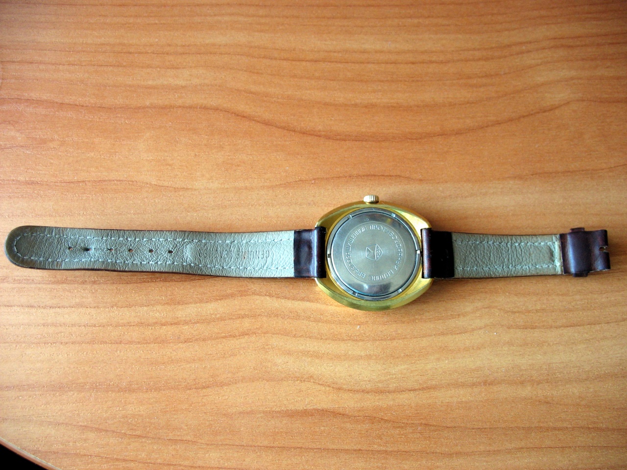

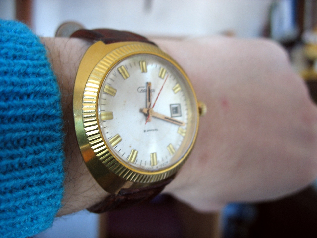

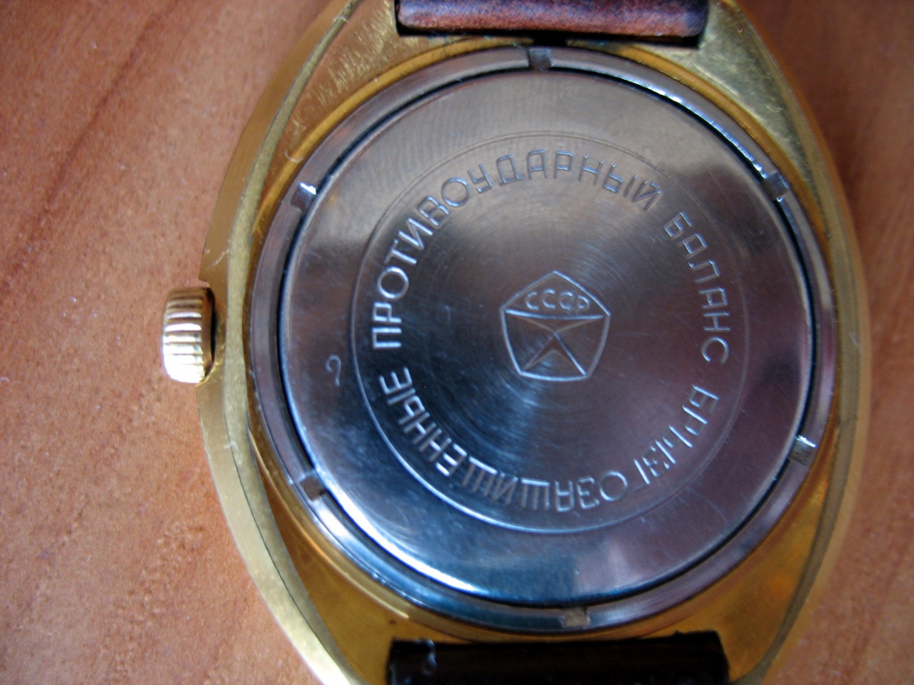

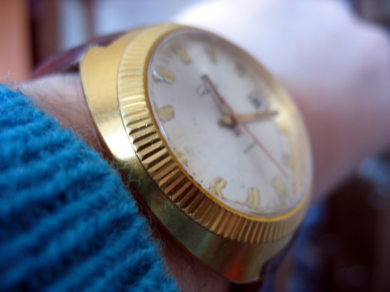

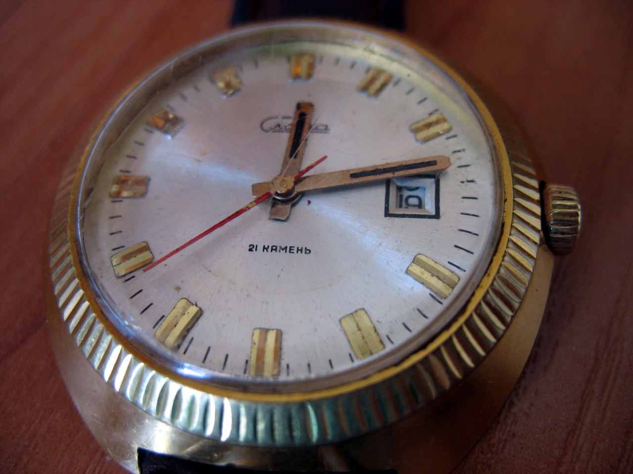

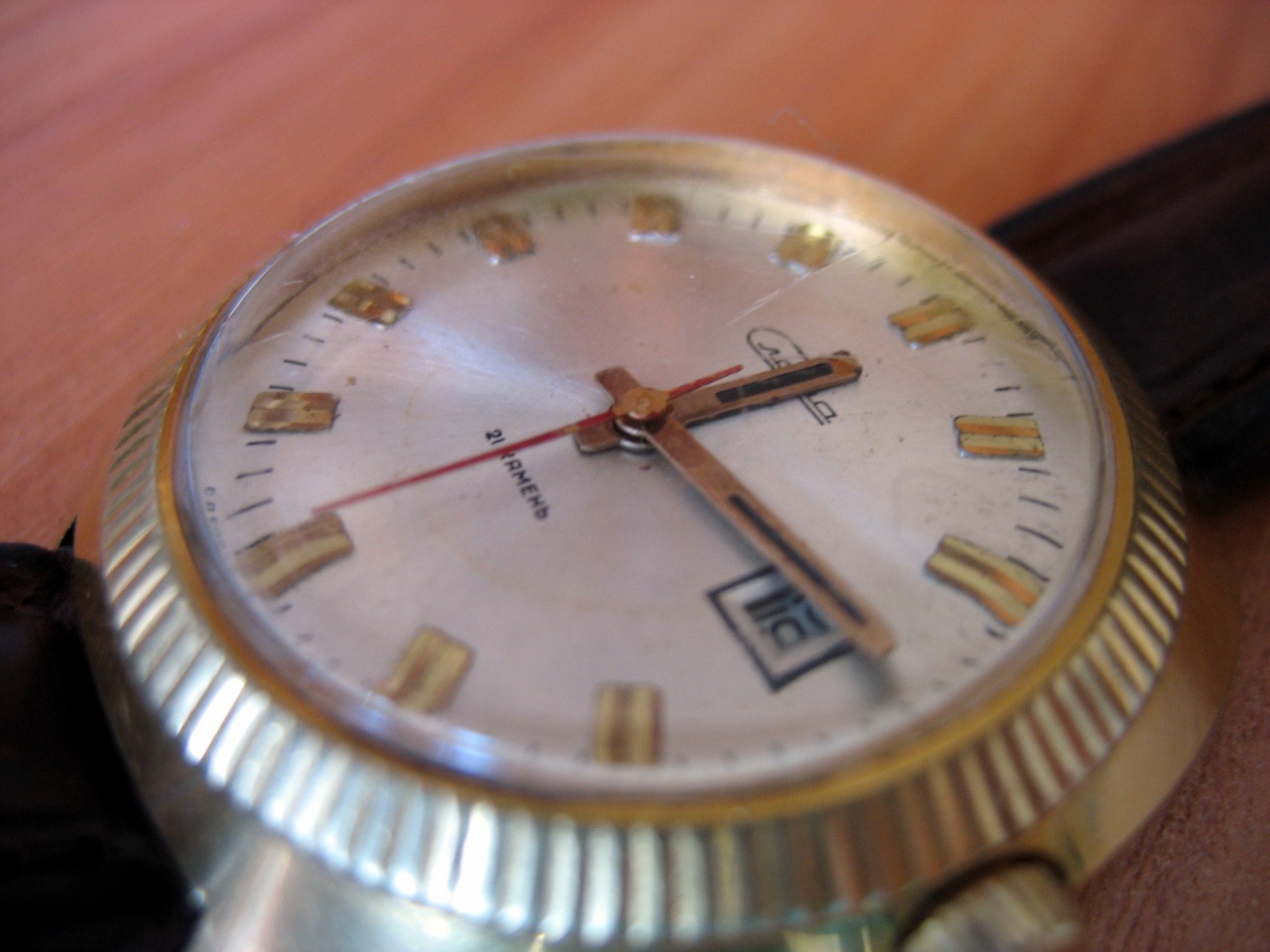

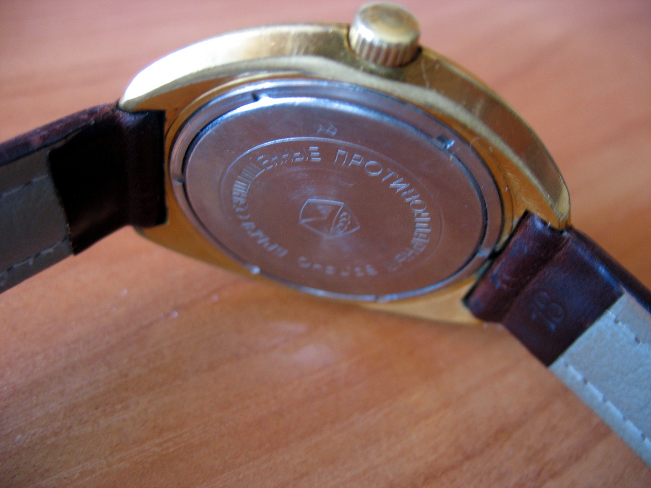

приветствую всех!
Нашел тут эти часы. Думаю, лежали лет 15, может и больше. Завел вчера, за 21 час убежали вперед на 12 минут. Механизм, как я понял, с ручным заводом без автоподзавода, самый простой (в то же время освобождающий от некоторых проблем, если часы были бы с автоподзаводом и лежали без обслуживания)
Появилась идея привести часы в нормальный вид (никогда не было механики и часов на ремешке под костюм, интересно оставить для себя старые часы). В связи с этим есть вопросы к знатокам.
1. Какая изначальная точность хода механизма?
2. Какой ремень к ним больше всего подойдет, ваши варианты. Родной (или не родной?) сломан, как видно.
3. Какое стекло в них стоит и возможно ли его отполировать или поменять?
4. Какой примерный год выпуска часов?
5. Реально ли вообще удалить с часов грязь, покрасить стрелки, к примеру, "отбелить" от грязи циферблат и т.д.? Как эта процедура называется: чистка, смазка, репассаж (не очень в этом разбираюсь), что нужно говорить мастеру при сдаче часов?
6. Где можно восстановить часы, чтобы не послали (мол, мы только с дорогими работаем, а за это и браться не будем)?
7. Сколько примерно может стоить работа по полному восстановлению часов? Я догадываюсь, что цена этим часам 100 рублей, и работа будет стоить на порядок выше, но все же?
Большое спасибо!

Если сабж дорог то я бы
1) отнес в мастерскую на репассаж ( профилактическая разборка- сборка,- смазка -регулировка механизма ( от 300-до 500 руб для этой Славы по Москве) лично я за 500 лучше удавлюсь и за такую сумму только хронограф отдам мыть, который сам собирать не умею пока что..
2) вместе с репассажем бы заказал мойку корпуса в ультразвуковой моющей машине. Это позволит удалить грязь и жир с корпуса из фигурных проточек по кругу ( на фото) и из футора( куда ключ вставляется) и в том месте, где ушки на корпусе под ремень..( там тоже часто скапливается грязь) ( Сколько стоит- незнаю. Лонджиновский корпус отцу мыли за 600 руб но это не факт что так везде)
Альтернатива- вооружиться зубочистками и муторно и монотонно удалять грязь вручную...
3) замена стекла- 100-200 руб за пластиковый кругляшок..
Если стекло без трещин , но есть царапины то тут в последний раз поднималась тема полировки пластика..
