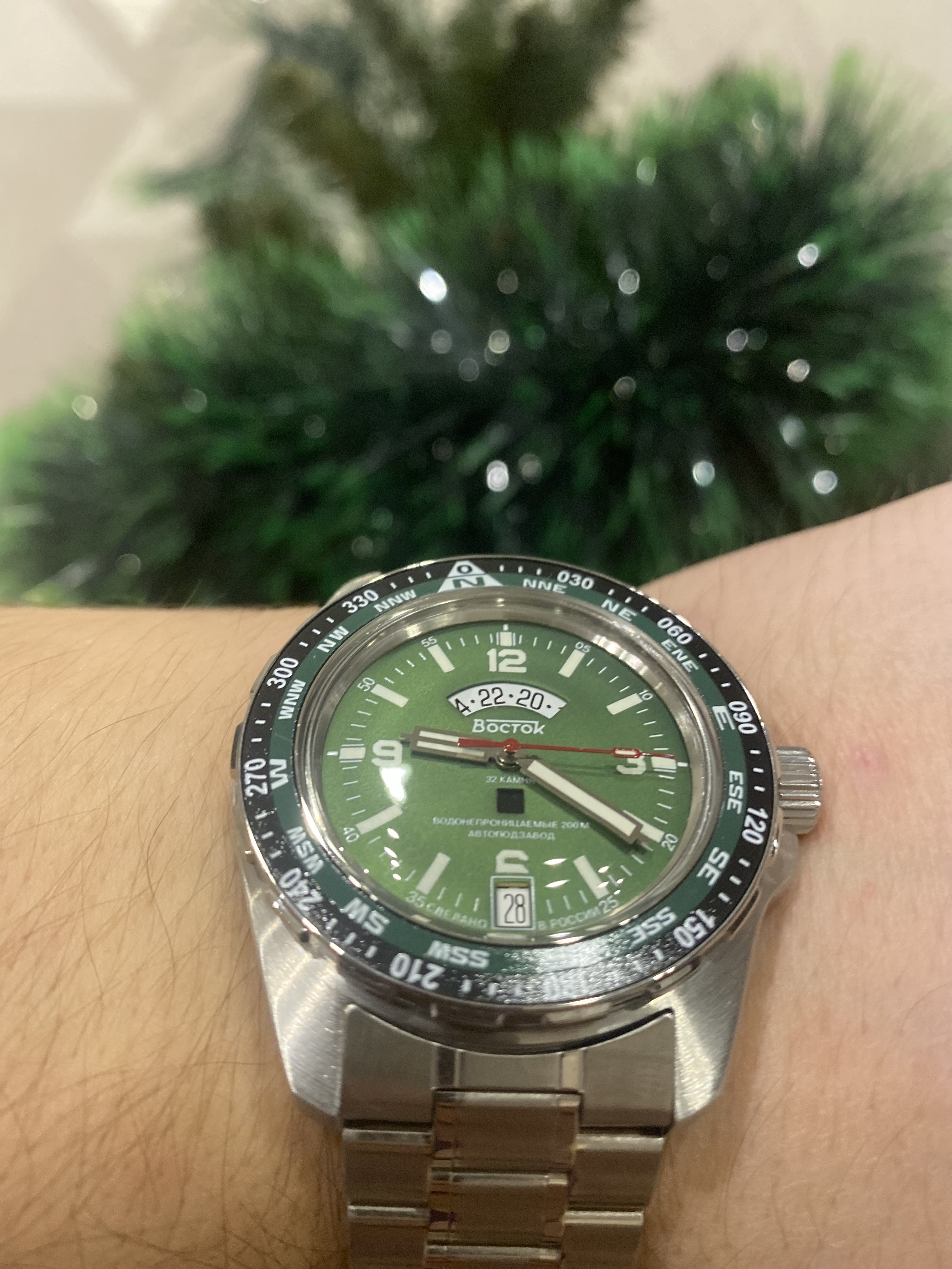

Надежность механизма 2432
Пришла 28.12.24 модель 2432/14053Б.
Данный механизм я так понимаю, что самый сложный у Востока. Идет дата, день-ночь и часовой диск. Часы 02.01.2025 тупо встали на тумбочке в 01.15. Идти отказываются. Завод крутится. Не падали и не ударялись.
После выходных буду обращаться в магазин Востока для замены.
Глубоко убедился, что новые часы Востока при покупке нужно тестировать недели две-три при носке. Если несколько, то виндер в помощь.
У меня пока счет по Востокам такой: Из 7 купленных 2 брака (синий турист с корпусом косяк и вот эти теперь). Причем 2 брака из 5 купленных в магазине от завода.
Есть вероятность, что такой мех может быть практичным? А мне видимо не везет со 140-ми.

Здравствуйте.
Было так же.
В моих 350753 виновником была палета вилки.
Приклеили, - полгода полёт нормальный.
Нашли с третьего раза.

Покупал такие же,работают без проблем уже как 3 месяца. С виду усложненные по индикации,но изнутри упрощено,календарь как у меха 2416,а вот суточная индикация и индикатор день/ночь,разметка нанесена на один цельный диск от 8:00 до 20:00 красный фон от 20:00 до 8:00 черный фон.
Часы понравились и корпусом и механизмом,браслет тоже порадовал,покупкой доволен.

Приобретал такие как раз на новый год в подарок думал, пришлось отказаться, они отказались стартовать с коробки, т. е просто не тикали..
качество.. отк
вот думаю может их ногами пинают пока везут
п.с мои пока тикают

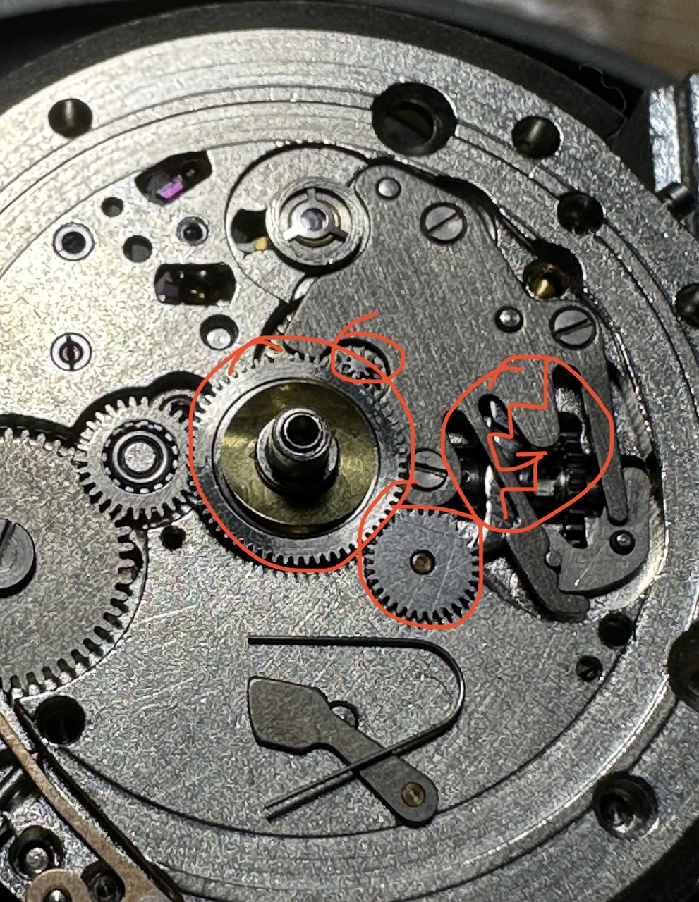

Не пойму, к чему отдельно выделять этот калибр. По сути это базовый 2426.02 только с датой на 6 часов и диском вместо стрелки gmt. Нет в нем ничего уникального друзья и болячек в нем нет детских типа калибра 2441. Обычный серый парень)

Уникального ничего нет, но считается самым «сложным» мехом Востока. И как видим даже тут, весьма проблематичным. Я считаю, что часы не должны останавливаться через 4 дня носки. И с которыми поехал новый год встречать.
Первый мех, который на 4-й день встал Востока. Остальные вроде тикают.
Сообщение от ziv333 Посмотреть сообщение
так речь, о конкретных часах, да и все, в принципе.
Речь идет о том, что поставляют товар плохого качества… конкретные часы тут не при чем… механизм видимо слишком сложный для ччз. Три стрелки и лет пять работы для них видимо предел.
И реальных 2 брака из 5 купленных это перебор. По факту больше. Просто кривую гравировку в моей личном случае на ледоколах браком не посчитали в магазине (по сути 3 брака, а это уже больше 50%)…и вопрос о надежности механизма… сомневаюсь, что кто то с ними ходит как с единственными часами больше года и без проблем.

Самым сложным?
Ничего в нем сложного нет.
Там из усложнений на шестерне ремонтуара добавили 3й этаж для перевода этого диска день/ночь, над часовой шестерней плюсом одна шестерня, паразитка и сам диск) фсе.
Ах да, еще сферезорованный паз на верхней прижимной пластине.

Ну у Востока "самым сложным". У них же нет других усложнений меха. Спасибо за пояснение наглядное.
