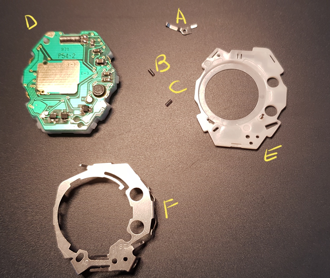

Здравствуйте, в наличии есть детали часов Q&Q Meganote30 - но нет понятия как собрать часы.
  1. Может ли кто-то подсказать, какую роль играют элементы A, B и С - может это позволит понять где им место.
  2. Есть ли другие часы, с похожей конструкцией, для которых доступна инструкция сборки?
Из того что понимаю сам: E ставится на D, в конце F должна "обнять" всю конструкцию.
Заранее благодарю вас за советы.

Возможно, пружины на подсветку,с обратной стороны платы-а она на с/диодах или э/л?
Прав.,прав.-Е на D + F

А-контакт на подсветку

A - контакт КНОПКИ подсветки, ставится ниже дисплея.
